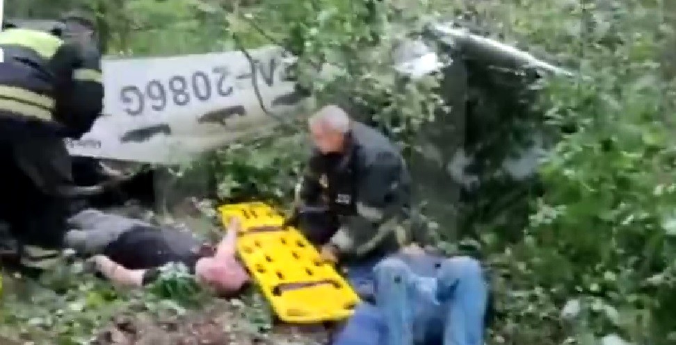

Легкомоторный частный самолет разбился в лесу в городском округе Лыткарино Московской области. Двое находившихся на борту — пилот и пассажир — выжили.
«Легкомоторный самолет, совершивший жесткую посадку в лесном массиве в Подмосковье, к счастью, не загорелся, это позволило пилоту и пассажиру выжить в результате ЧП»,— сообщило агентство «Москва».
На место аварийной посадки самолета выехали следователи, говорится в другом сообщении агентства.
Ключевое слово посадка..( колесами вверх)__ Понятно

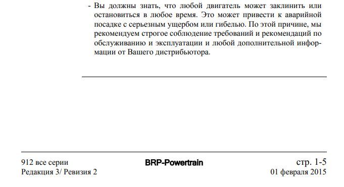

Основное требование ротакса не летать там, где нельзя безопасно сесть.
А отказ двигателя это вот не аварийная, а сложная ситуация, нефиг на однодвигательных летать там где сесть нельзя.
Поэтому плохое топливо это не причина, причина это пилоты, которые РЛЭ не читают.
Ручка, газ, получка больше ничего.
леха (magnum)
Aeropract.ru
Жуковский
Это требование нужно 19 - ти летней девушке пилоту из Бельгии напомнить,которая кругосветку с Ротакс 912 летит.Не читала наверное,а то бы не полетела.
