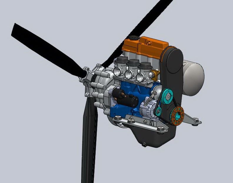

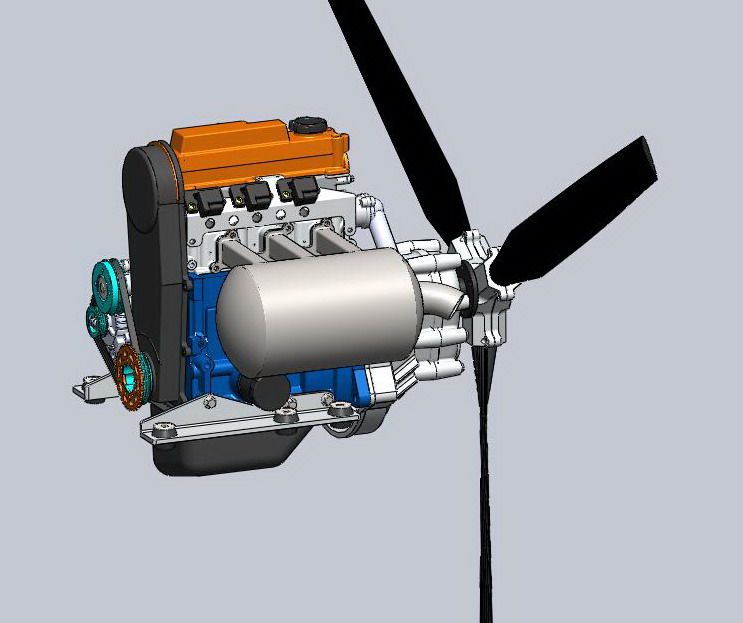

Хотя купить этот двигатель становится все труднее, надеюсь все таки, что мой труд кому нибудь да пригодится.
Места крепления на блоке и голове прорисованы достатотно точно, размерам, как и габаритам можно верить. Не хватает только некоторого крепежа. Редуктор Кулагинский, глушитель от "Воздушного моста", пропеллер с Наилевской втулкой. Лопасти пропеллера прорисованы упрощенно. Карбюраторы мотоциклетные Микуни, катушки зажигания Субаровские.
В архиве 42 МВ.
Версия Солида - 2009. Ранними версиями не откроется.
http://yadi.sk/d/Eg7aHVA265z3g

Нет не взвешивал еще. Ориентировочно. Как и положение ЦТ.
По просьбе одного участника форума перезалил модель в новое хранилище, старое давным давно закрылось. Ссылку поправил. При желании можно растащить на детали, померить размеры, габариты. Точность всех размеров не хуже 0,5 мм. Есть небольшие нестыковки по сопряжениям ремня генератора и крышки ремня ГРМ, но они, кроме как на визуальное восприятие, ни на что не влияют.
