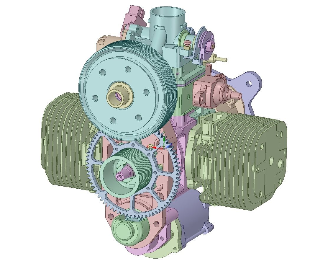

Для желающих копировать реальность вот это видео https://m.youtube.com/watch?v=MSNsk6W4mKM

Мое мнение: на данном этапе - исполнительные детали слабо пригодны для использования в машиностроении.
Декоративное прототипирование - возможно да.
