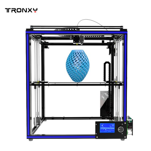

Я сегодня (день скидок)  заказал себе на али экспрессе новый 3d принтер  Tronxy x5s за 18т.р. есть спрос на 3d печать таких размеров.
    41,3 КБ · Просмотры: 394
