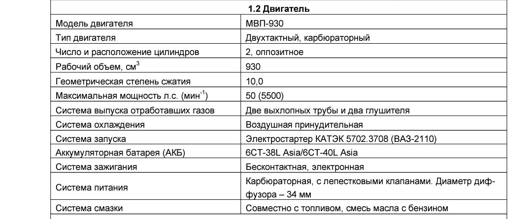

Для полноты картины озвучить бы размерность двигателя. Диаметр - ход поршня. Но судя по фоткам он не такой длинноход как тот што на видео от Петра 663 на базе иж-планет (72х85!!!) А это значит у него будут бОльшие потери мощн-кр. мом. на тех же оборотах с сравнении с планетовскими ЦПГ. А сталобыть он и менее выгоден будет в безредукторном варианте чем тот . Вангую што он за счет бОльшей кубатуры(это в +) но сравнительно большей короткоходности(это в -) в итоге даст примерно такую же тягу как планетовский боксер(если оба в безредукторном вар) . А вообще такие великообъемные двухцилиндровые 2Т оппозиты это атас. И даже большущий маховик не спасает ситуацию. Т.к. получается чем у нас равномернее крутится коленвал тем больше дрыгается картер с горшками. Тут или зажигу позднее (на малых об.) или степень сжатия меньше ну или массу (разнос масс на диаметре) подвижных и неподвижных частей больше. Ну и плечи опор(подушек) и моторамы тоже.
Диаметр поршня 92мм, ход поршня 72мм, степень сжатия 10 атм
Оказывается даже не 800³см, а целых 930³см
Спасибо Архимеду, спросил а я не поленился и измерил, посчитал, да на самом деле 930 с копейками получается. И в тех.документе также написано ведь :)
архимед
930!!! нихринасе. Монстр. Но тем не менее получается он короткоход для своих диаметров. С редуктором он будет гораздо едрёней пихать. А вообще то на летательные аппараты такие кубатурные монстрики лучше бы крутящий момент дробить на два а еще лучше на большее число частей.
А степень сжатия то у него 10 ==будь здоров для 465 кубового горшка. Но в то же время обороты довольно невысокие. Скорее всего придушили его создатели, подстраховались.

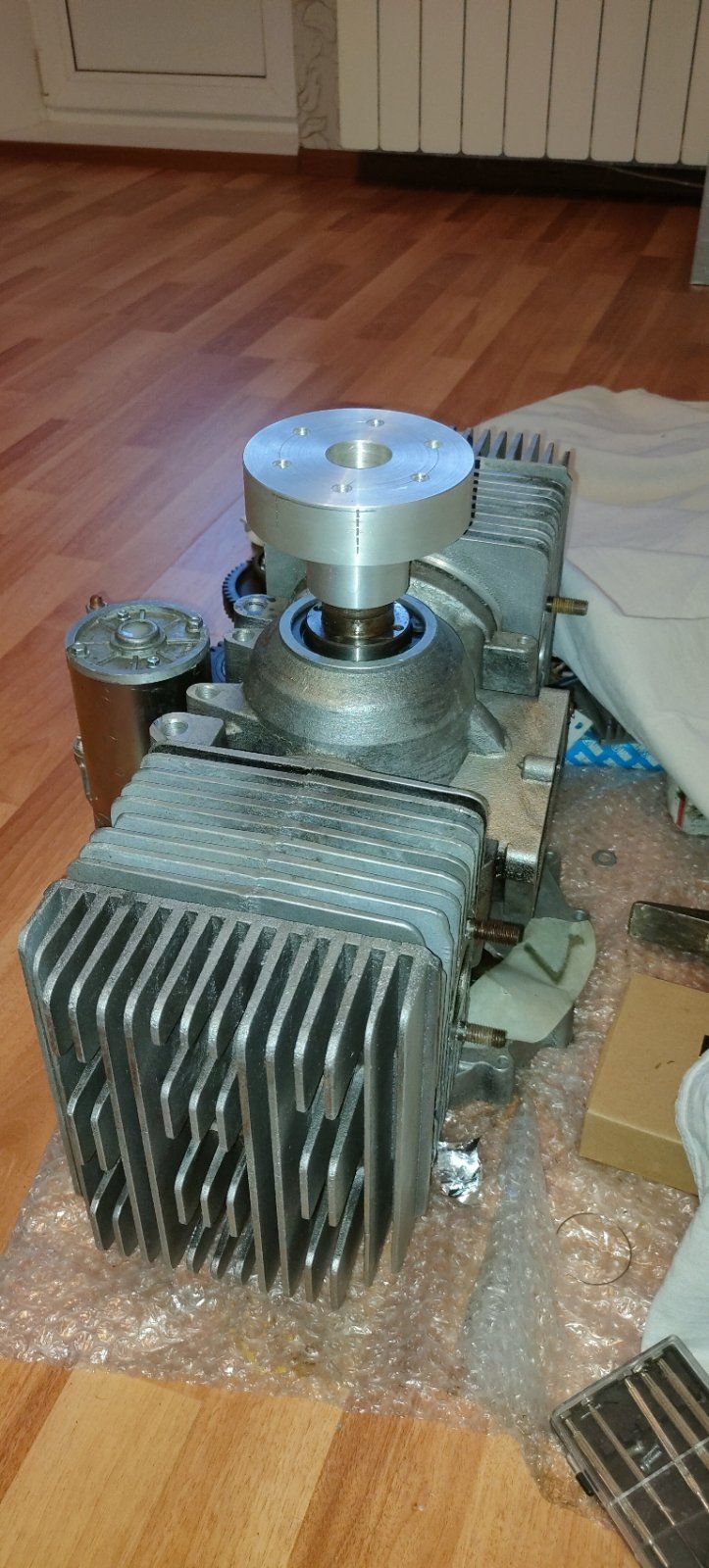

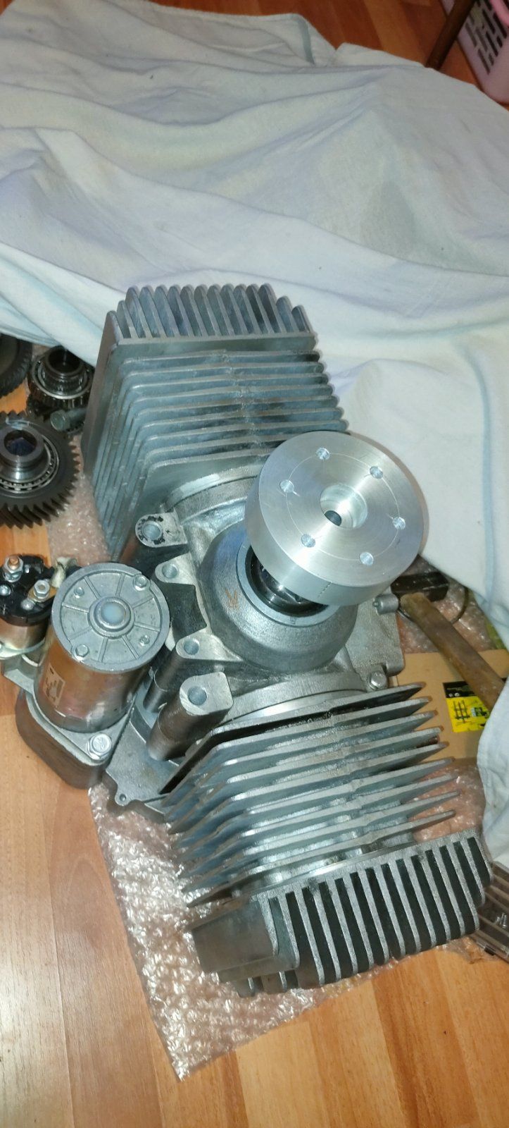

Выточил вот такую ступицу на прямую на вал для испытаний. Думаю на коленвал снаружи упорный подшипник как-то установить чтоб КВ и подшипник
не пострадал от тянущей силы винта.

Винт не советую ставить с большим диаметром и шагом, главная задача просто определиться в его работоспособности и определении параметров, в обычном случае хотя бы оборотов и температуры головок цилиндров, да и масла не менее 1/50 т.е. 200гр, на 10л.
А там же шарикоподшипник стоит, который, наверняка, под снегоходный шкив вариатора рассчитан. Осевая сила от винта для этого подшипника - мизер. А винт, конечно, не более 1м диаметром будете пробовать?
Думаю да, от 90см до 120см с малым шагом попробовать и посмотреть что это за "зверь" такой :)
