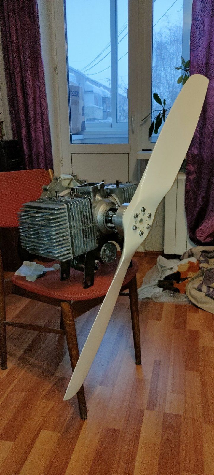

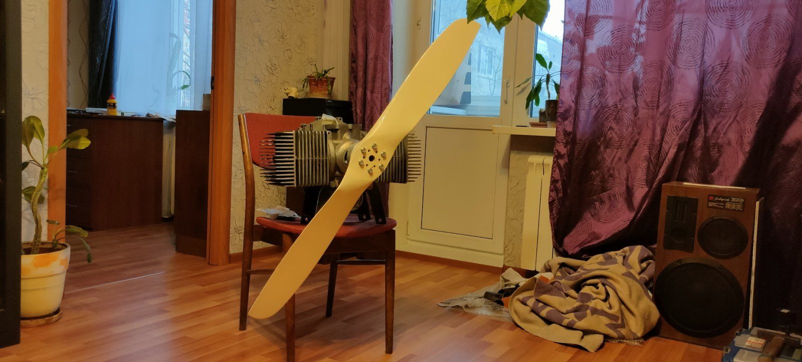

С тернета скопировал. Обороты тут написано повыше до 7000. Очень интересный движок, нужно думаю вопрос с ним решать как он был решен в снегоходе, вариатор тот же маховик по сути, ну и ременный редуктор, тежеловат будет конечно в итоге , наверное лучше подайдет к технике повыше 115кг
Спасибо огромное Игорю, с ником Иггол за воздушные винты. Один на примерку на прямую установил на КВ двигателя, другой в запасе. Для информации, эти ВВ для испытания двигателя и понять сколько тяни может выдать в таком виде

Чем больше диаметр винта тем больше его КПД, поэтому винт нужно ставить как можно большего диаметра, а редуктором снизить обороты винта до 2700-2750 . Ваш двигатель выдает 50л.с. на оборотах 5000 если Вы поставите винт малого диаметра, то двигатель наберет эти обороты и будет какая то тяга, но она будет маленькая, потому что КПД у маленького винта меньше чем у большого. Я думаю надо поставить трех лопастной винт диаметром 1600-1700мм и редуктор 1:2 и изменением угла установки лопастей добиться максимальной тяги.
Вот Вам пример: На вертолете МИ-8 диаметр несущего винта 21 метр, обороты к примеру 300 об. мин, максимальный взлетный вес 12 тонн.
Вертолет отлично летает, а теперь поставим на него винт диаметром к примеру 2 метра и дадим этому винту к примеру хоть миллион оборотов в минуту и вертолет не полетит, потому что КПД винта маленький и плюс проблемы на концах лопастей на таких оборотах.
В зависимости от компоновки Вашего Л.А. нужно подобрать максимально больший диаметр винта, чтобы он не мешал самой конструкции и с помощью редуктора уменьшить обороты чтобы на концах лопастей не возникало проблем, то есть чем больше винт, тем меньше обороты.

Только у Ми-8 передаточное отношение редуктора ни как не 1:2. Чем больше винт, тем большая мощность двигателя потребуется для его вращения. Вернее не мощность, а крутящий момент.

Если выжимать макс тягу то конечно через редуктор.Но до 115кг с таким объемом и без него реальная тяга будет.Есть же два варианта с винтом на коленвалу это винт менее метра и выжать всю максимальную мощность и обороты соответственно образно выражаясь.Но зачем ему все 50л.с. Второй вариант винт 1.17м допустим и 3600 обороты ,мощность будет меньше, но до 115кг тяга будет достаточной.И ресурс движка больший.Тут по движку явно не то написано не может быть 50л.с при 7000об и таком объеме, тогда крутящий момент слабенький совсем.Но это невозможно думаю.Поэтому там больше л.с чем пишут либо обороты 5500 макс примерно.А на ми-8 обороты винта точно не помню вроде 192 или 198 об в мин
