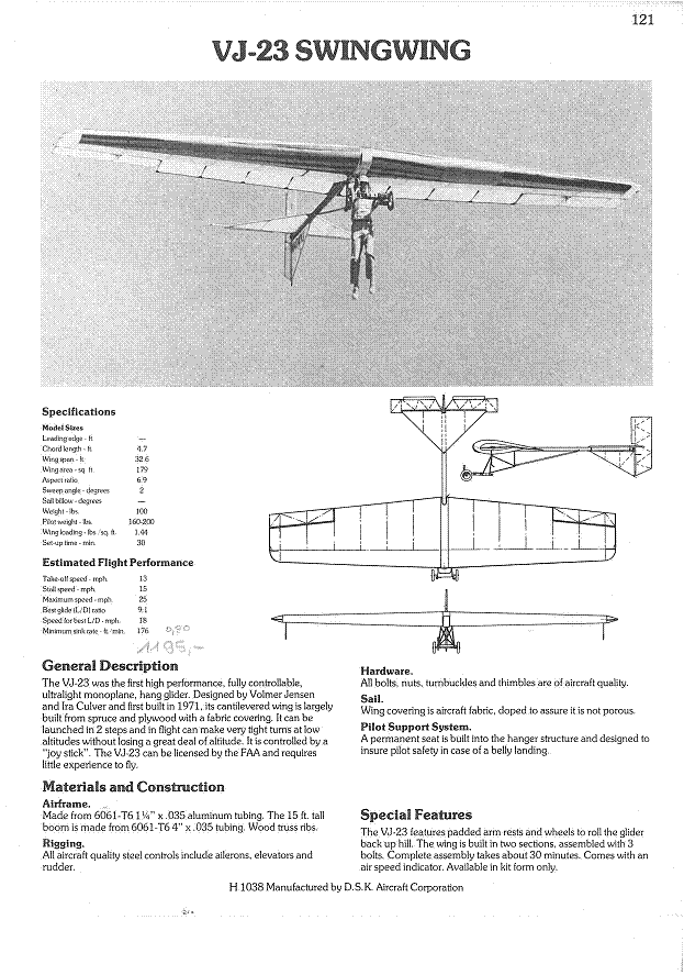

так 30 это слишком мало или слишком много? Потому что если много - уменьшим. я рекордов скорости ставить не собираюсь. И чем конкретно плоха конструкция - что в ней надо поменять? Я честно говоря размышлял над такой (рис 1.), просто думал осовременить. наверняка ведь с современными стеклопластиками можно сделать легче и прочнее, или нет?

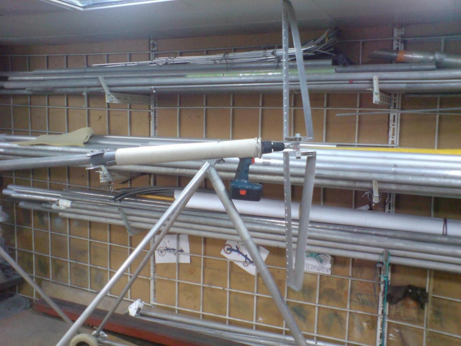

http://www.youtube.com/user/olsonspeed
http://www.youtube.com/user/olsonspeed#p/a/u/2/MncqsVZQa1s
-на 30-й секунде старт КАСПЭРВИНГ-свободного крыла...
рекомендую как очень простое и дешёвое,с отличными свойствами\нпр.можно садится вертикально!\.
мой пример=
http://kasperwing.com/KasperwingAutomatedImageBank/displayimage.php?album=topn&cat=0&pos=6
http://kasperwing.com/Henryk,Krakow%27s.htm
