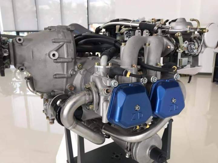

Вы до кап. ремонта при любительском использовании на нём состаритесь летать! Да и при использовании на БЛА этот факт вовсе не значим.
Кстати, в этой статье ни слова про цену, а предполагать, что у китайцев он будет В РАЗЫ дешевле, нет уже никаких оснований! Пример китайских парамоторных двигателей убеждает.:censored:

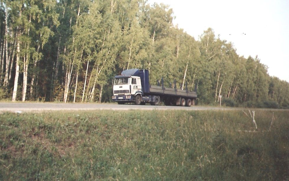

"Пусть этот Маз огнем горит!"(В.Высоцкий) Золотые слова! ))) Начну издалека, с основательно переданных мной грузовых машин.К малой авиации и "моторчикам"на финише подберусь. Генеральный смысл-на основе обратной связи с потребителями на стадии разработки уделять внимание кажущимся мелочам. Посыл "некоторым оппонентам",создающим изделия,"внешне похожие на двигатель"-увлечения техническим творчеством должны приносить практическую пользу,так или иначе служить людям,иначе они -БЕССМЫСЛИЦА для самопиара. Мои увлечения работали долгие годы,приносили прибыль предприятию,государству и мне,и служили для всех заинтересованных объектом изучения и повторения. К сожалению,не сохранились фото двух ранних переделанных "аппаратов" из 500 серии,самосвала транспортного цеха "зиловского" моторного филиала,оснащенного мной еще в восьмидесятых турбокомпрессором "Лейланд", и бортового,моего первого личного(и одного из первых личных грузовиков Советского Союза). На фото Маз 88 года выпуска. Явный "косяк" конструкторов этой машины-кабина! Холодная,тряская,неудобная,и очень быстро сгнивающая до дыр. Причем,подчеркну,гниет не только из-за отвратительного качества металла,а именно из-за дремуче неграмотной конструкции. Made in USSR "на уровне лучших иностранных образцов" даже до уровня братьев по соцлагерю не дотягивало))) Подвеску кабины какой то гестаповец создавал,явно для пыток! Космонавты(с Праздником!) с центрифугами отдыхают перед многочасовыми "свободными полетами " мазуриков внутри железной коробки))) Чего только народ не "колхозил",чтобы этот чертов "сарай" успокоить. Отопитель конструировал прогульщик и двоешник,исходя из неведомых еще человечеству законов физики))) Эргономистов вообще пристрелили еще на дальних подступах к заводу))) Список косяков внушителен.Ну а верх "конструкторского гения"-остающийся в руках обод от руля! Непередаваемые ощущения:трасса, обгон,скорость под сотню.. и на тебе,проверка на быстроту реакции и сообразительность))) Как говорят разведчики,"плохо вообще ничего не знать..очень долго пытают!" Я "пытки"терпеть не собирался,и вооружившись некими знаниями,регулярно пополняемыми из книг и "приставаний" к грамотным инженерам,перелопатил конструкцию. В итоге-можно было жить! Месяцами жить,а не существовать. От заводской кабины осталась только основательно перевареная и усиленная"скорлупа",поскольку автомобиль по закону должен быть "похож на Маз". Изменения внутри-полностью самодельная панель,полностью самодельный отопитель собственной конструкции с послойным распределением потоков разной температуры,полностью самодельная подвеска кабины,переделаны система управления КПП,сцеплением,подачей топлива,усилен привод тормозов,полностью выкинута заводская проводка(тоже бич этой машины) и проложена по моей схеме. Например,пауза на дворниках бесступенчато регулировалась от 2 до 30 ти секунд.Полусамодельные электростеклоподъемники,внедрил корректор и очиститель фар. Заводские "дубовые" табуретки заменены на татровские со сдвоенными амортизаторами. Аэродинамика-отбортовки на самодельных крыльях,кронштейны крепления зеркал и самодельные дефлекторы на углах кабины оставляли чистой зону ручки двери,боковые стекла и зеркала. На бампере была сделана откидная площадка для удобного ухода за лобовым стеклом. Быстросъемные подножки и закрылки,для замены ремней и регулировки тормозов в рейсе. По двигателю-вышлифовка впускных каналов,точная подгонка переходов из коллекторов в головку,тщательная регулировка топливной аппаратуры,усовершенствованные термостаты,изменена некоторая навеска,скажем,лопающийся "люминевый" натяжник ремня компрессора. Поколдовал с выпускной системой. В кармане приятно потяжелело)) Самые глубокие реконструкции коснулись жизненного пространства и органов управления. Сарай здоровый,но в заводском варианте бестолковый. Даже пепельницы не было! И почему то отечественные грузовые конструкторы (бают,не только они) ,грешат непродуманностью расположения приборов и кнопок управления-сыпанули из мешка по кабине без какой либо логики.Заводская панель была выкинута беспощадно,вместо нее изготовлена полностью самодельная панель с продуманной эргономикой,"органайзером",множеством ящичков,столиков,и газовой плиткой,выезжающей из недр на специальном поддоне, и умывальником. Перед пассажирским сиденьем из панели раскладывался умывальник,краник,под ногой кнопка,и тепленькая водичка электронасосом из бачка. Слив был выведен на улицу. Не от блажи-в девяностые годы придорожного сервиса практически не было,а жить приходилось неделями,а то и месяцами,зимой и на северах. Планировался и душ,но отказался от затеи. Про умывальник. Не знаю,каким местом думали конструкторы Камаза,расположив в своем выставочном тягаче умывальник и туалет на задней стенке кабины,которая при поднятии для доступа к двигателю ложится почти горизонтально.. Может,по их законам физики вода и,пардон,дерьмо не польется на лобовое и панель.. Все таки отечественным конструкторам любой техники почаще бы общаться с целевой аудиторией,а не лепить из головы "конструкции ради конструкции". Может,это и есть причина нашего вечного отставания? Пагубная потребность "кидать пальцы",приписывая себе всезнайство,вместо сотрудничества на всех уровнях? На примере упомянутого Камаза-на выставке,в статике,вроде как красиво и удобно,тем более для несведущей публики,а опытным глазом сразу же предвидятся неудобства в эксплуатации. Хотя можно все эти новомодные навороты-умывальник,плитка,холодильник,спорттренажер, уместить в стандартную планировку-два сиденья и два спальника за спиной. Что у меня на следующей уже кабине и получилось. Об этом-в следующий раз,как и притча о важности уметь вовремя остановиться,а не тупо долбить в однажды понравившуюся идею.

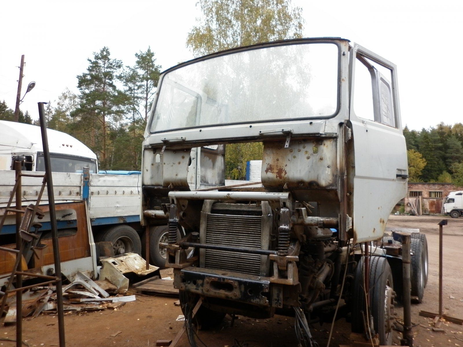

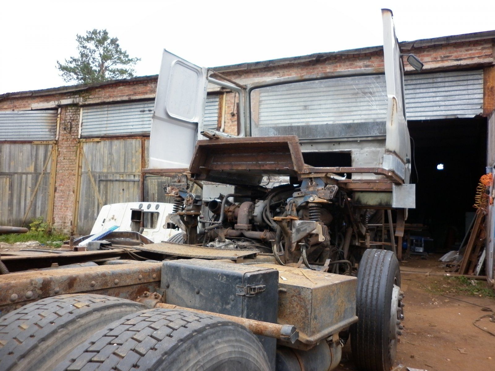

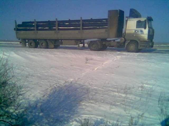

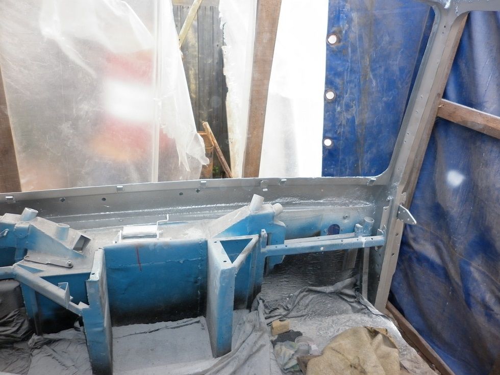

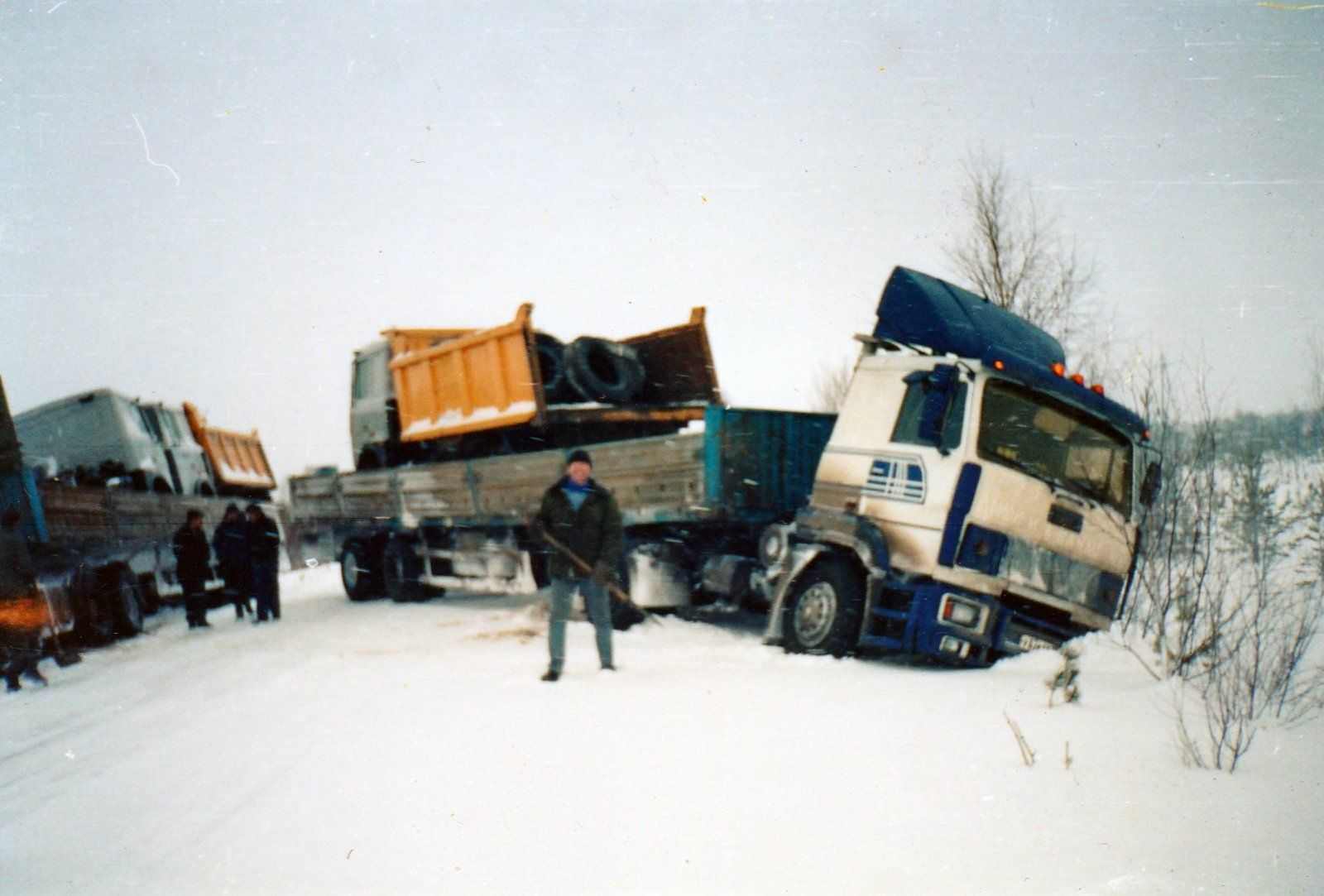

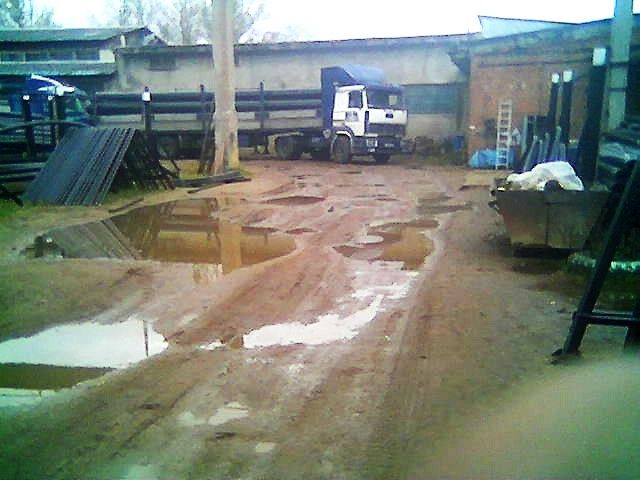

На фото-вот и все,что через семь(!) лет эксплуатации можно взять от кабины отечественного грузовика. Полы уже самодельные. Фото в кювете-Новый год дальнобойщиков,под Уренгоем. Не,я трезвый был,вот на Урале встречном,видать,с будуна. Эта машинка достойно отходила под миллион км,что для Маза весьма недурно. Книг только малая толика,еще много учебников по конструированию и эксплуатации было.

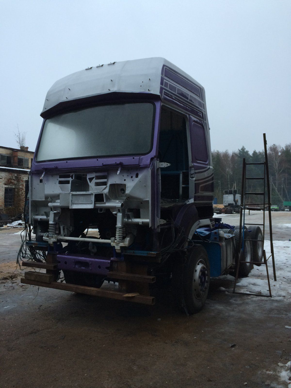

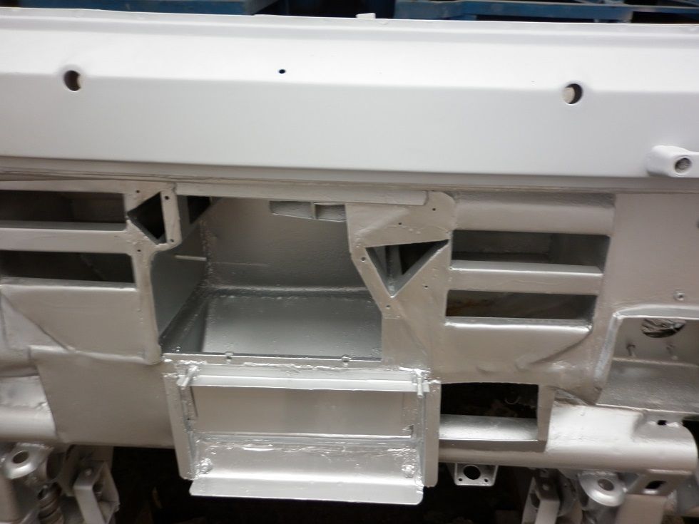

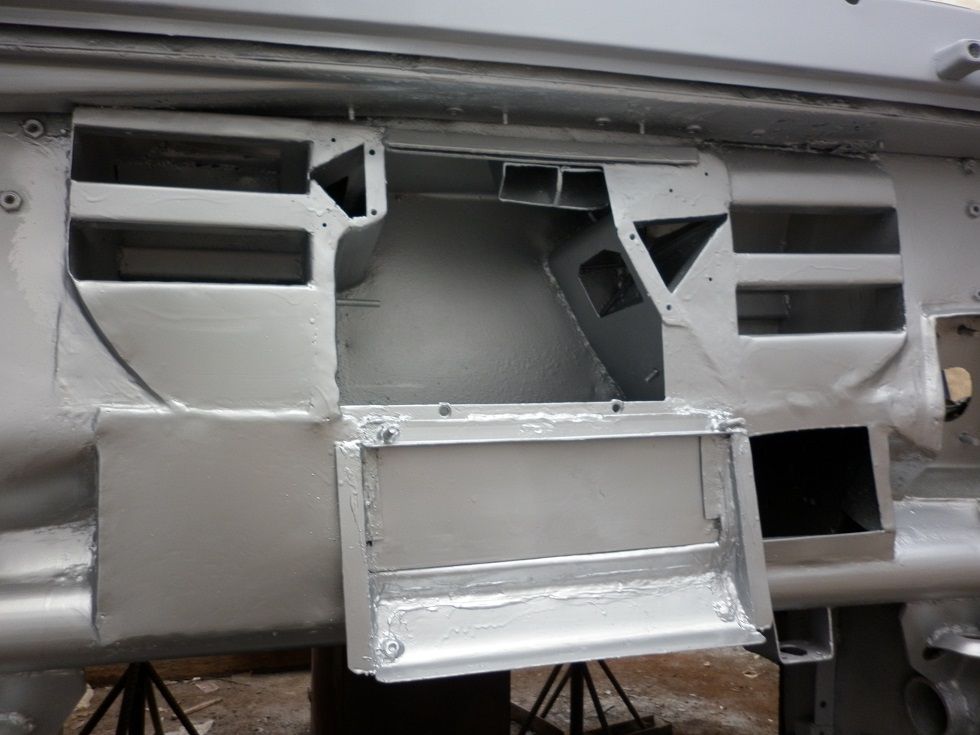

"Философия" проделанной работы-не выходя за рамки европейских габаритов кабины,создать в ней комфорт американских грузовиков,путем продуманной компоновки.За красотой не гнался,главная цель-функциональность! А также отработка технологий мелкосерийного производства,и оценка стоимости работ,на перспективу.
Работа дальнобойщика все больше состоит из погрузок и разгрузок,ожидания в очередях,недавно добавились "отстои "по режиму труда и отдыха.И зачастую стоять приходится на обочине,или под забором предприятия,по несколько суток.Поэтому условия отдыха в кабине важны не меньше движения.

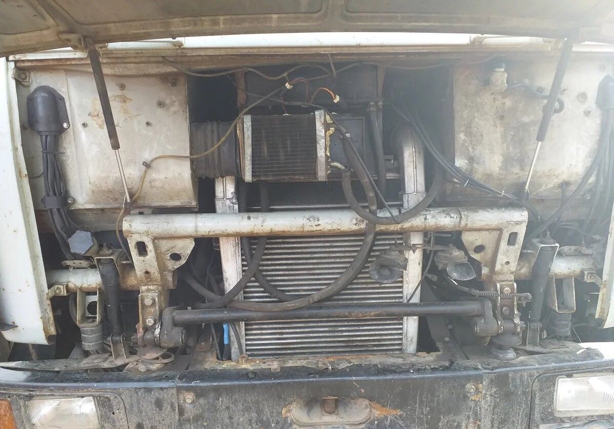

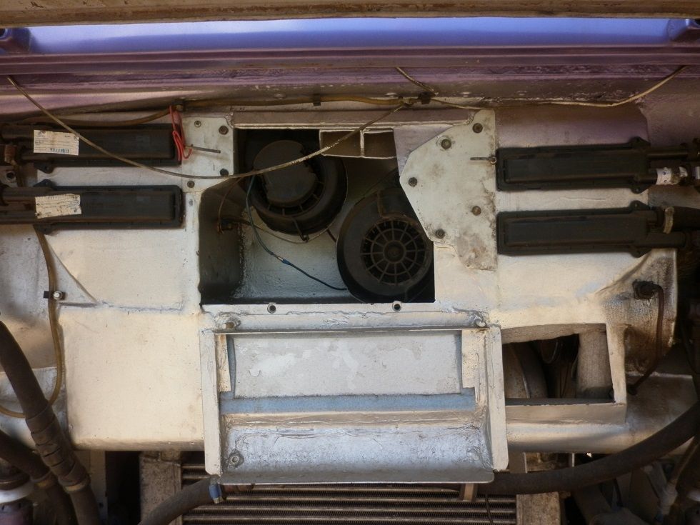

Начну с отопителя.Компоновка:практически любой элемент доступен без снятия другого.Минимум доп.операций по монтажу-демонтажу.Двойные радиаторы-дальнобойная специфика.После морозной ночевки с включенным "феном",воздушным автономным отопителем,лобовое стекло за шторкой покрывается мощным слоем льда.Дизель,как известно,долго нагревается на холостом ходу,и приходится долго тарахтеть,пока штатная система начнет дуть более менее теплым воздухом.Дополнительный радиатор на вход основного отопителя вынуждено применяли еще на "лобатых" Мазах-500,и большинство из оставшихся на ходу "супермазов"ездит с таким образом форсированной печкой.Позволяет извлекать калории из едва-едва тепленькой охлаждающей жидкости.От штатных мазовских элементов я отказался в пользу более распространенных в глубинке вазовских:вентиляторы(мощнее и надежнее штатных) от восьмого семейства,радиаторы от Калины.Парадоксально,но четыре радиатора и два мотора обошлись дешевле мазовской "печки" в сборе!Оригинальная система управления температурой.Отсутствуют краники регулировки потока ОЖ через радиаторы,постоянный полный поток.Температура регулируется только воздухом,заслонки направляют или весь поток через радиаторы,или смешивают с холодным воздухом на выходе.Достоинство такой схемы-моментальная и точная реакция на управление.Причем получилось организовать температурное расслоение потоков-в ноги шел более горячий воздух,в голову прохладнее.В жару радиаторы "отсекались",и кабина комфортно продувалась забортным воздухом.Испытано на предыдущей машине в течении нескольких лет,и такая концепция полностью себя оправдала.Только на той машине был одиночный вариант,два радиатора и один мотор.Это уже дальнейшее развитие.По сути получилось компактно расположить два независимых отопителя,пассажир мог регулировать себе температуру.Тепловая мощь зашкаливала-даже без боковых стекол и в необшитой кабине в безветрие было тепло,и оттаивала изморозь на лобовом стекле.Штатная печка была в отдельном корпусе,как навесной элемент.Отказался от этого,и отопитель интегрирован в силовой каркас кабины,в том числе воздуховоды добавляют жесткость кабине.Конструкция получилась компактная,и при избыточной мощности отняла мало жизненного пространства внутри "кабинета".Также предусмотрел стояночный режим "отсечения" отопителя от внешней среды,чисто мое ноу-хау:заслонка на входе закрывалась,а рециркуляционная не открывалась,устранялся приток в кабину холодного воздуха.На фото сняты крышки отсека вентиляторов и доступа к мотор-редуктору заслонки.Для сравнения,кто не сталкивался,почитайте про процесс и цену замены радиатора и вентилятора отопителя на "Калине"-квинтэссенция инженерного "косяка"в этой области,результат творчества "профессиональных" конструкторов..)))

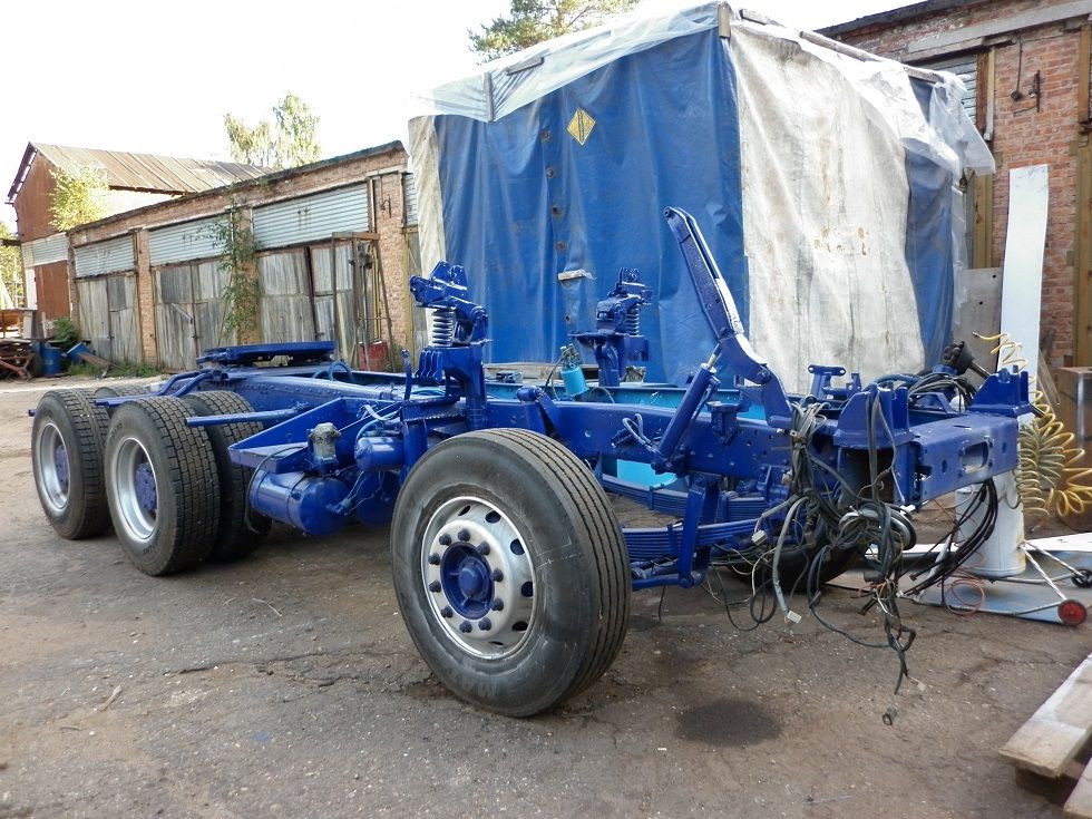

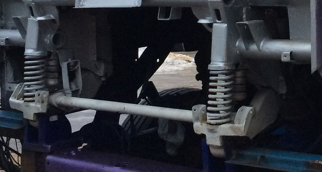

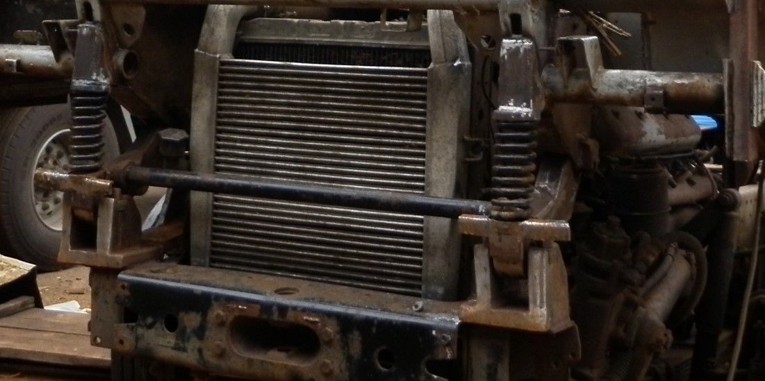

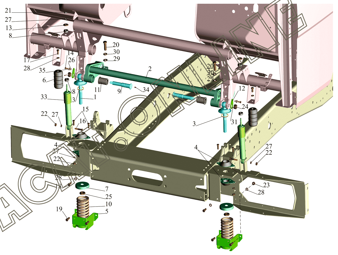

Далее,для развития общетехнической эрудиции. Чтобы добиться приемлемого уровня воздействия на организм водителя ударов от неровностей дороги,конструкторам грузовых автомобилей с компоновкой "кабина над двигателем" приходится мудрить трехэтажную систему подрессоривания:шасси,кабина,и сиденье водителя.Минчане первыми из советских автозаводов оснастили свои автомобили четырех точечной пружинной подвеской кабины.Первый вариант вышел откровенно никудышным(все время возникает аналогия с "серьговым механизмом",такие же коротенькие рычажки)-моментально разбивался,и кабину болтало невыносимо,еще хуже,чем вообще без амортизации!До сих пор загадка:по какой логике конструкторы заложили возможность сдвигать (!)кабину(!) вправо-влево?!? Не нашел,к сожалению,в интернете схемы той подвески,не к ночи будь помянуты ее создатели.)))К счастью,мучила трудящихся она недолго,для советской действительности из ряда вон событие:автозавод изменил конструкцию выпускаемой серийно машины всего через пяток лет после начала производства!Видимо,количество рекламаций на столь явный косяк не позволило "спустить на тормозах"по тогдашнему обычаю.Или все таки сыграла роль экспортно-направленность,семейство "супермаз" были первыми советскими автомобилями,омологированными для международных перевозок.Но в "Совтрансавто" все равно не прижились,увы,не смогли достойно конкурировать с "Вольво" и "Мерседесами",в лучшем случае ходили в "передовые социалистические страны ".Вариант "2" у минчан получился явно лучше,но далек от идеала.Неудачно выбрана кинематическая схема,расположение пружин и конструкция осей качания.На рисунке выглядит нестрашно,при последовательной сборке на конвейере проблем не возникает,но после регулярной грязе-соле-абразивной обработки возникают проблемы.Не самая лучшая конструкторская идея-"триединить" одним болтом рычаг торсиона,"головку" пружины и "петли" кабины.Еще существенный недостаток-при поднятии кабины для доступа к мотору весь приличный вес "тушки" переносится на пружины,естественно,они сжимаются до межвиткового смыкания,что нежелательно в плане сохранения их характеристик в плане ресурса.
Существует две схемы подвески кабины:задние концы Н-образного рычага крепятся к раме,а передние держат ось качания кабины и пружины,или наоборот,задние концы крепятся к кабине,а передние крепятся к раме. Поначалу попытался улучшить заводскую кинематическую схем-вместо маленьких пружин поставил более энергоемкие от подвески Ваза,удлинил рычаги,поставил мощные сайлентблоки от Татры.В принципе,работоспособно,но ряд "врожденных" недостатков-затрудненный доступ к пружинам(требуется снять бампер) и узлам качания,неустраним.На следующей машине я поменял схему кардинально-передний конец рычага оснастил мощным сайлентблоком,и закрепил на раме.Получилась неубиваемая компактная подвеска с очень удобным доступом ко всем периодически заменяемым элементам.Рычаги Н-образного торсиона сделал коробчатого сечения и длинными,насколько позволила общая компоновка,ради придания "анти-клевковости" подвеске.Двойные амортизаторы для междугородней работы по трассе излишни,дань реальности:к местам разгрузки-погрузки приходится прорываться через ужасно разбитые грунтовки "ходом",без сантиментов,для "успокоения" разбушевавшегося на кочках огромного и тяжелого железного ящика требуются серьезные усилия.Рычаги и кронштейны задней подвески кабины также полностью самостоятельного изготовления.Для уменьшения боковой раскачки кабины амортизаторы расположил по схеме "ось-пружина-амортизатор".При внешнем от пружины расположении амортизатора нагрузка на него снижается,и он гасит малейшие колебания.
Еще один исправленный конструкторский косяк.На фото рамы виден рычаг механизма подъема кабины.В заводском варианте он значительно короче,и при подъеме кабины точка упора находится в передней трети,поэтому сначала начинает подниматься передняя часть кабины до вытягивания пружин до упора,и лишь затем,со значительным усилием,задняя стенка изволит начинать движение.Кроме физически нелегкого и растянутого по времени процесса,на кабину действуют значительные изгибающие и перекашивающие усилия,сокращающие ресурс.Удлиненный рычаг сразу начинал поднимать заднюю часть кабины,и вдвое ускорил процесс.

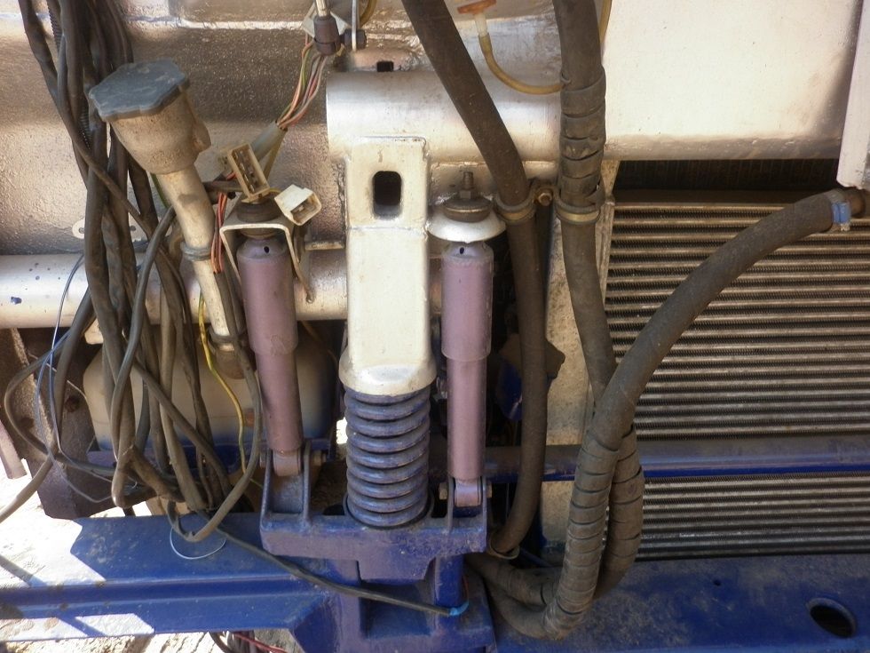

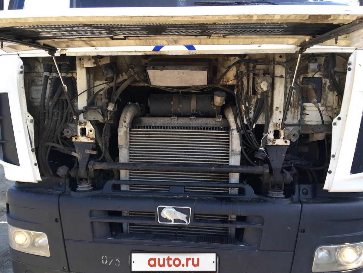

В интернете нашел фото,кроме заводской подвески кабины иллюстрирующий и мой предыдущий пост-вынужденно усовершенствованный отопитель,с "приколхоженным" доп.радиатором.Также фото подвески кабины выпускаемого ныне поколения Мазов(второе сверху)-увы,завод не избился от недостатков схемы.Представьте,как быстро узкие опоры выедают канавки на пальце.
