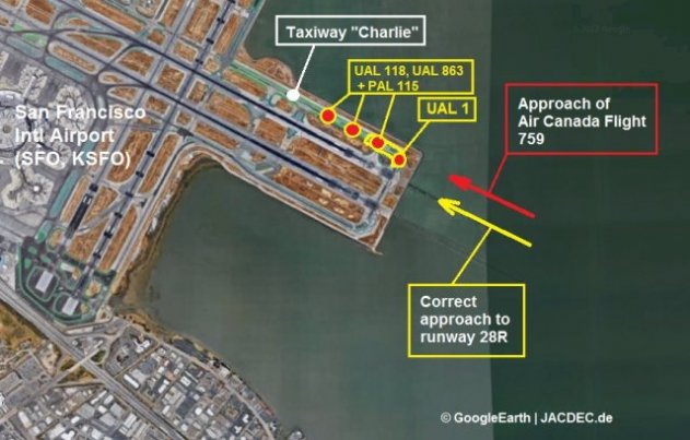

Самолет находился ночью на короткой прямой к полосе 28R и получил разрешение от диспетчеров на посадку, но экипаж запросил башню подтвердить разрешение, утверждая, что видит какие-то огни на ВПП. Диспетчеры сообщили, что полоса свободна и самолет может совершать посадку.
В тот же момент на башню поступило тревожное сообщение, что какой-то самолет направляется на посадку на рулежную дорожку, в связи с этим диспетчеры немедленно дали команду уходить на второй круг. В это время  A320 находился уже на высоте всего 400 футов
Это уже обсуждается в американских СМИ, там до катастрофы были секунды и на рулёжке было несколько самолётов с пассажирами ожидающих разрешение на взлёт(с полной заправкой топлива).

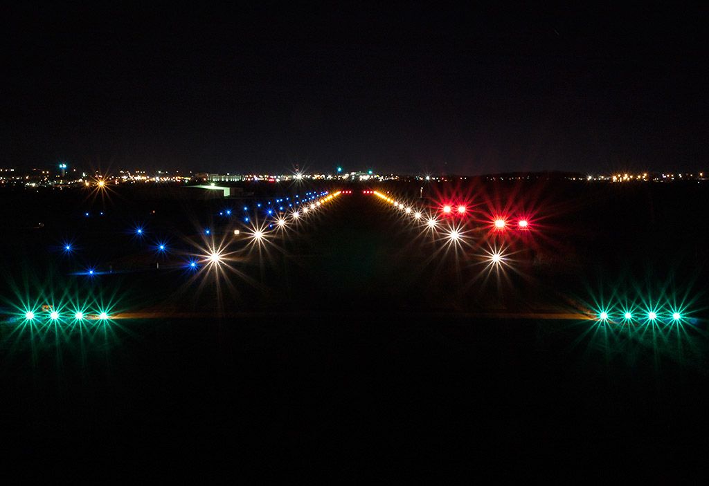

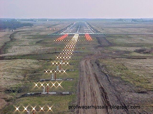

Причём здесь организация в аэропорту? Инцидент произошёл в ночное время суток, как можно спутать голубые огни рулёжки с  огнями ВПП?

На фотографиях поход к ВПП 28R, справа рулёжка на которую они заходили. Как тут можно ошибиться? 😱
Это элементарно Ватсон!
Экипаж с сотнями часов налёта, уже много раз двигался и между голубых огней и между оранжевых.
За много лет эти цвета уже примелькались и в подсознании пилотов не ассоциируются с опасностью.
