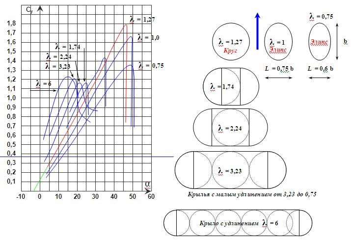

Есть вектор подъемной силы, в установившемся режиме он равен весу и направлен перпендикулярно потоку.
Ну вот, наконец появилась какая то почва для понимания.
Я не спроста спросил Вас про удлинения крыльев.
Удлинение крыла равное 6 это часто встречающееся крыло, а удлинение равное 1,27 это относится уже к дисковому крылу.
Так вот из за такого малого удлинения дисковое крыло имеет угол атаки измеряемый между хордой и направлением полета для максимального значения коэффициента Су равным 40 - 45 градусам, хотя у крыла с тем же профилем, но с удлинением 6 этот угол атаки будет уже 15 градусов.
Вы не задумывались над этим?
Это происходит только из за того, что угол атаки следует определять не относительно линии полета, а относительно направления обдуваемого потока в районе крыла. А это происходит только за счет скоса потока.
Поэтому по графикам определяют коэффициент Су и определяют уже конкретную местную подъемную силу на выбранной скорости.
И это еще не та подъемная сила которая должна быть равной весу самолета.
Вот до этого момента все Ваши знания про мешающие факторы полностью совпадают с написанным в учебниках.
Там и тип профиля имеет значение, и относительная его толщина важна и положение максимальной толщины и максимальной кривизны на хорде, и качество поверхности обшивки крыла, и число Рейнольдса, и угол атаки - все будут влиять на величину подъемной силы.
Но наступает момент когда вспоминают про удлинение крыла.
И тут появляется то индуктивное сопротивление которое есть проекция той местной в скошенном потоке подъемной силы.
Чем меньше удлинение, тем больше скос потока и, напротив, чем больше скорость полета тем меньше угол скоса потока.
Вот Вам зависимости коэффициента Су от угла атаки для крыльев с разным удлинением.
Очень полезная информация, чтоб задуматься.

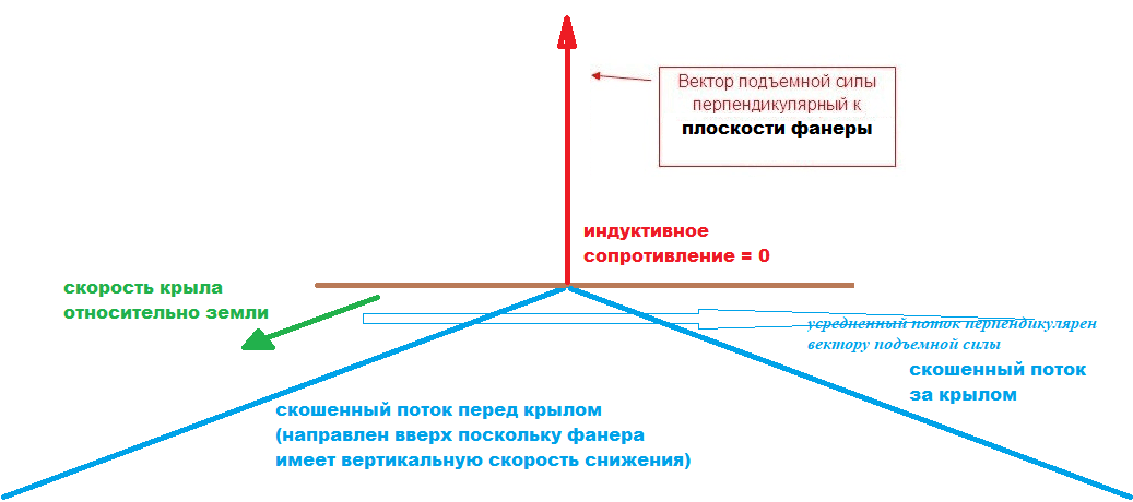

Aleksfomik
ОТЛИЧНО! МЫ МИРНЫЕ ЛЮДИ, НО НАШ БРОНЕПОЕЗД...
С точки зрения физики, крыло просто отклоняет поток вниз и за счет импульса силы получает подъемную силу, которая тем больше, чем больше масса жидкости, скорость и угол наклона потока.
В представлении подавляющего большинства читателей из тех, кто изучал и усвоил аэродинамику в процитированном предложении вы высказались, в основном, абсолютно правильно.
А ведь встречаются и такие собеседники, которые, якобы, изучив аэродинамику, умудряются громогласно и голословно заявить, что вся классическая аэродинамика - это "лженаука", то есть, по их мнению, мировая классическая аэродинамика - это "бред сивой кобылы".
Одного такого я точно знаю. Это нашь неуёмный mpn, который с счастью забанен, но к несчастью только на месяц.
Хотя, проанализировав основные тезисы тех "новаторов" лично мне становится ясно, что их "новаторство" базируется, в основном, только на их особой интерпретации основополагающих законов аэродинамики и аэродинамических процессов, протекающих на аэродинамическом профиле. И в основном эти люди пытаются тут на авиационном форума навязать свою точку зрения довольно агрессивно, настойчиво, грубо (заскакивая за все рамки приличия при общении) и безапелляционно.
индуктивное сопротивление это только проекция отклоненной скошенным потоком подъемной силы на направление полета
Как видим, даже в споре слепого с глухим иногда рождается истина - уже и Анатолий согласен что индуктивное сопротивление может быть равно нулю если подъемная сила строго перпендикулярна среднему воздушному потоку - ниже приведён пример полета фанеры над парижем (чем не черный ящик)
P.S. и конечно же индуктивное сопротивление это проекция подъемной силы на усредненный воздушный поток (направление полета относительно земли не важно вообще!)
Anatoliy.
Севастополь
Вы правы в этом конкретном случае, когда фанера летит со снижение.
Но,
Если та фанера летит горизонтально и не падает, то это означает наличие подъемной силы равной весу той фанеры.
Если в горизонтальном полете существует подъемная сила, то результирующий обтекающий поток будет отклонен за фанерой вниз.
Если фанера будет лететь горизонтально относительно земли, то она уже летит в скошенном потоке.
Если фанера летит в скошенном потоке, то вектор подъемной силы будет отклонен назад на такой же угол как и отклонен скошенный поток относительно горизонтали.
Если вектор подъемной силы отклонен назад, то проекция его на направление потока будет иметь место.
Вот эта проекция и будет называться индуктивным сопротивлением.
Поэтому Ваша картинка не имеет под собой ни какой физической сущности.

Всё верно.
Силы сопротивления должны быть скомпенсированы силой тяги движителя.
А вот от того какую долю в том суммарном сопротивлении будет занимать индуктивное сопротивление и от чего будет зависеть его величина сильно влияет на характеристики летательного аппарата.
