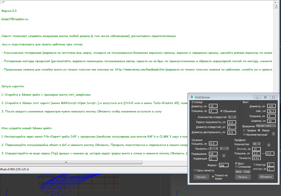

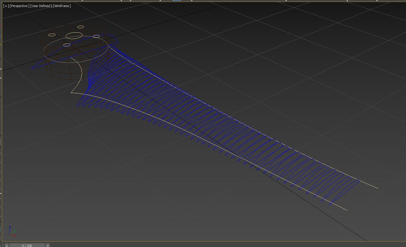

Пользуется ли кто скриптом по построению винта в Максе? Нужен ли он кому? Я переработал его, на русском он у меня.
Лично для меня это не понятно.
Что такое скрипт? Что такое винт? Что такое Макс?
Что можно получить в результате?

Скрипт - приложение к 3Д Максу (просто Макс) Винт - он в любом самолете с ПВ или ТРВД и есть винт. О! Можно - пропеллллллер!!
Скрипт упомянутый мною, строит по заданным условиям сечения винта с их возможностью распечатки на принтере под обработку. Не только в плане "по прямой", но и с заданием пформы передней и задней кромок. Т.е., формы лопасти в плане. При желании, можно выкрутить сечения по крылу
Я же буквоед и поэтому задал такой вопрос.
Винтом так же называется крепежная деталь в виде стержня с винтовой канавкой по боковой поверхности.
Теперь по поводу скрипта.
Кто задает параметры для того скрипта?
Откуда берется эта форма?
Какие будут параметры того воздушного винта?
Зачем надо пользоваться принтом?
Что потом делать с распечаткой?
Если лопасть построена в 3DMах , то зачем что то печатать на принтере?
Берешь эту лопасть и отправляешь её в "Экспорт".
Далее в Арткам импортируешь эту лопасть и генерируешь программу для ЧПУ станка.
Открываешь Мач станка, загружаешь программу обработки. Устанавливаешь заготовку и нажимаешь кнопку "Пуск".
Пока станок грызет заготовку занимаешься другими делами изредка убирая стружку.
Я так делаю.

Зачем распечатка? -- нервюры строгать.
Все окошки заполняются в ручную.
