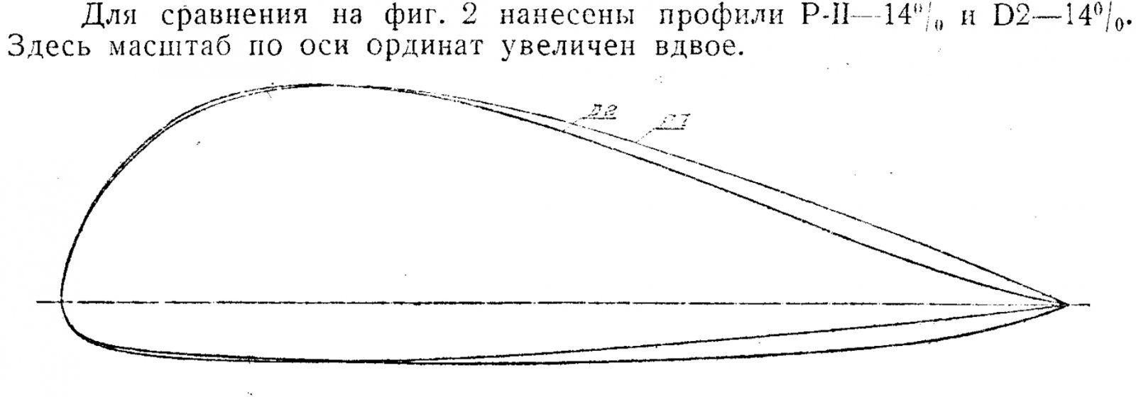

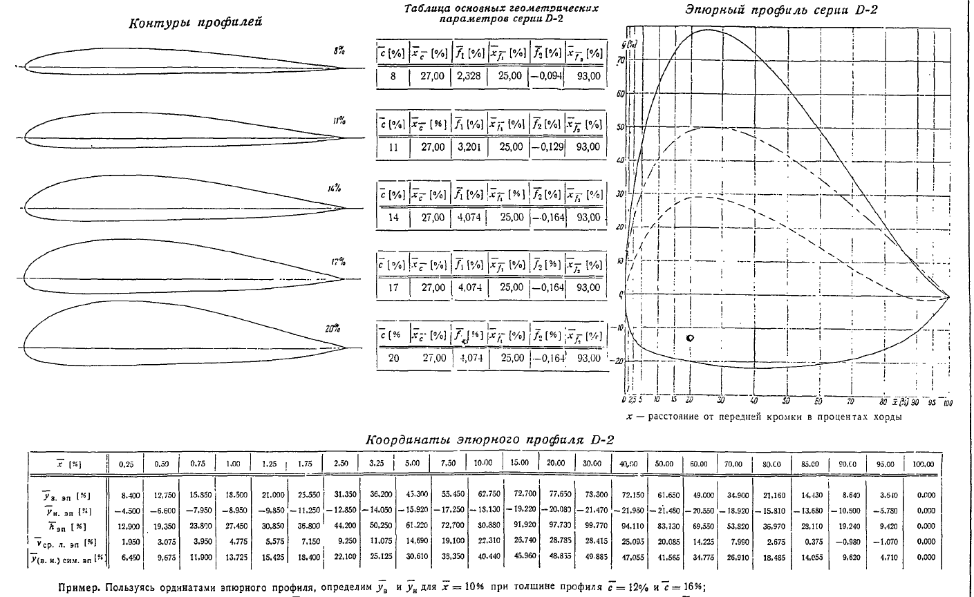

Не знал что D-2 сделали из всем известного Р-ll, жёстко "прогнув" ему поясницу 🤓
Если мне память не изменяет, то профиль Р-lll делали тоже из Р-ll.

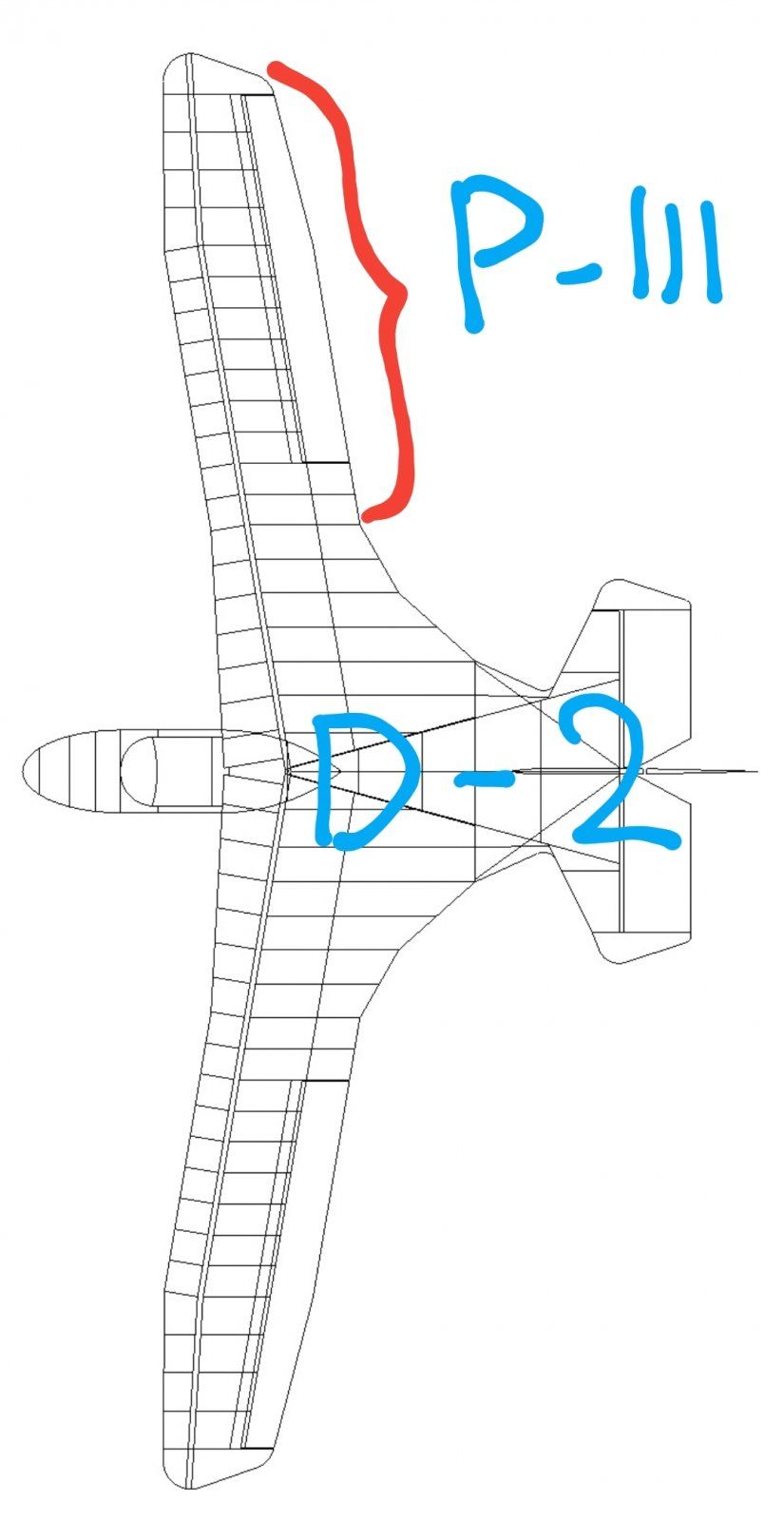

Меня интересует планёр МАК-15, на котором было сочетание профилей D-2 и Р-lll. То есть, для обоих профилей был один исходный "полуфабрикат". Факт для меня любопытный.

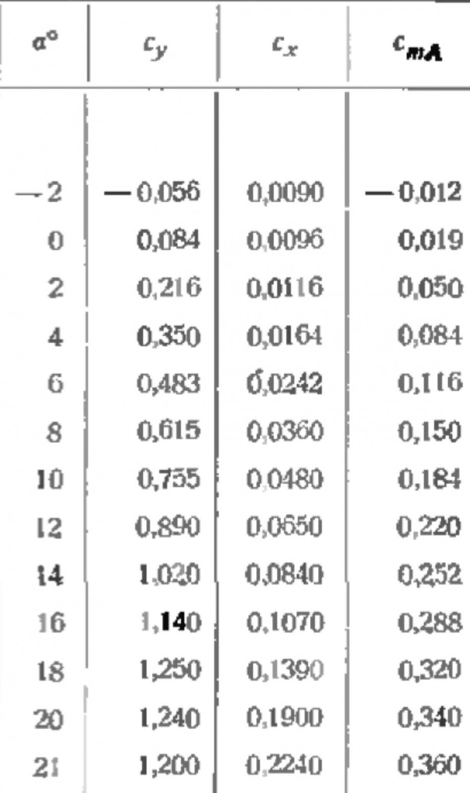

Тогда вопрос в догонку. Если по центроплану D-2-10, а консоли из Р-lll-15.5, то какие соображения по части геометрической крутки?

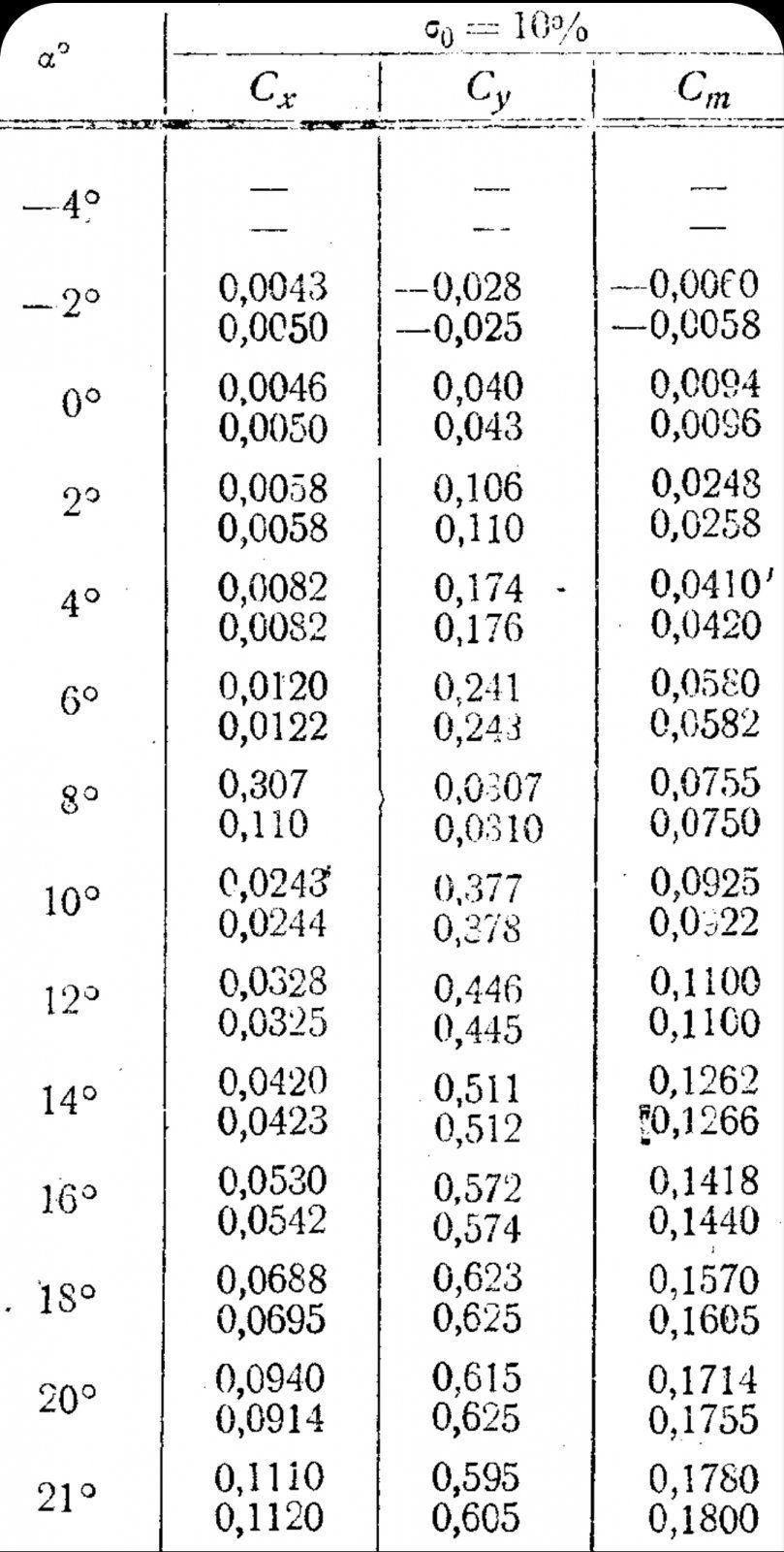

Характеристики D-2-10 при Re=1000000 и удлинении 5.
Я думаю, что это аэродинамическая крутка с этими разными профилями.
Капитан очевидность 😆
Более развёрнуто перевожу свой вопрос с русского на русский. Какую геометрическую крутку желательно применить при имеющейся аэродинамической?

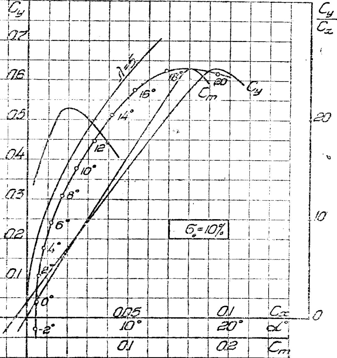

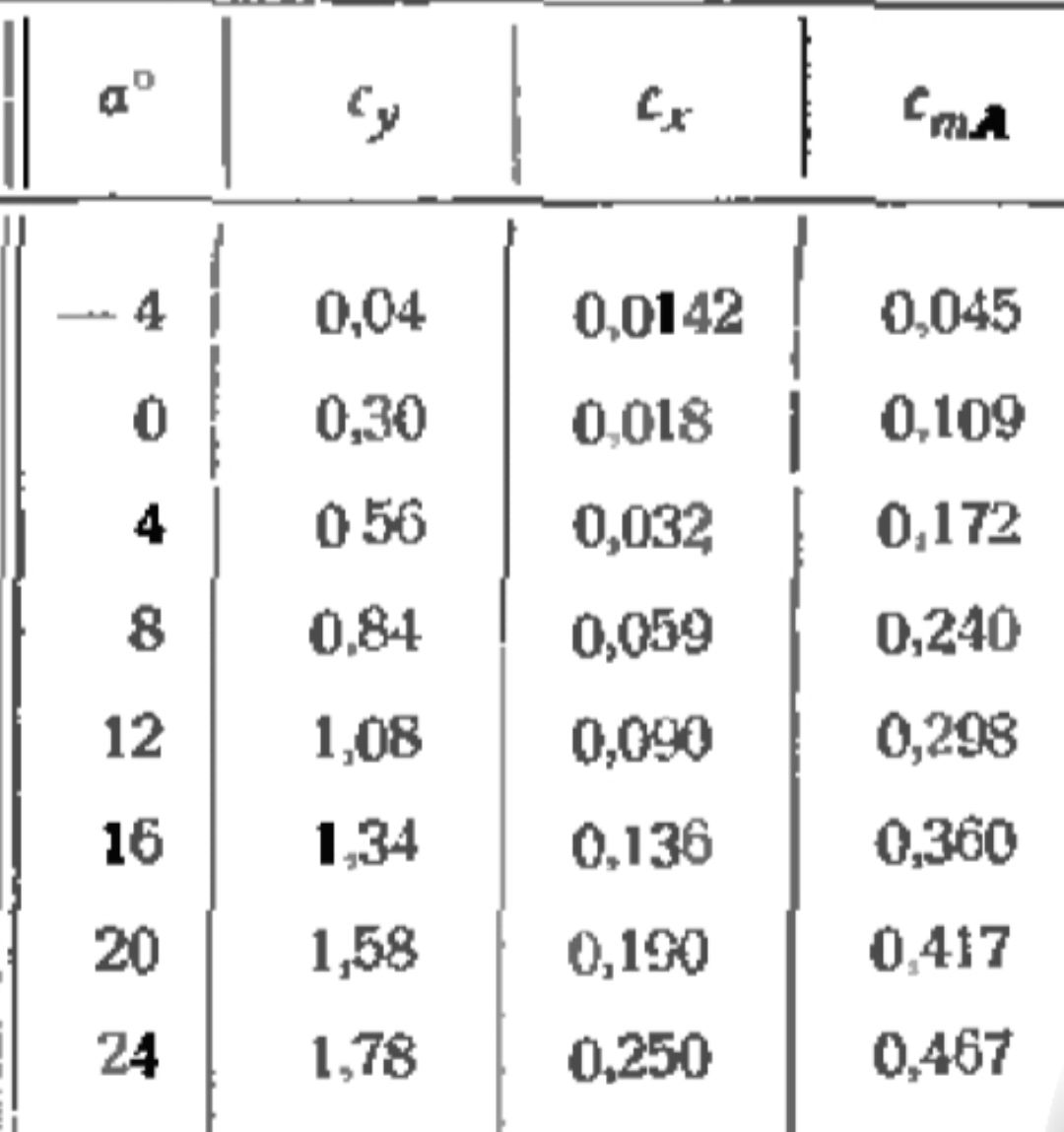

Характеристики профиля Р-lll-15,5% при удлинении 5, полученные в трубе ЦАГИ Т-1
Характеристики профиля D-2-10% при том же самом удленении 5, полученные в той же трубе.

Берётся из разных годов изданий. После тридцать какого-то года все аэродинамические коэффициенты увеличили в два раза, а в формулы в знаменатель поставили 2.
...После тридцать какого-то года все аэродинамические коэффициенты увеличили в два раза...
Понял, спасибо! Тоже заметил что отличия примерно в 2 раза.

Метод тот же, что и при выборе удлинения и сужения: смотрим на потолок и выбираем. Я где-то видел например про летающее крыло, но это другое.
Конечно, это влияет на распределение подъемной силы по размаху, но что вы хотите получить от этого распределения и почему — это тёмный вопрос.
Это тоже влияет на поведение крыла при сриве, но каким именно будет поведение - тоже тёмный вопрос.
В литературе сказано, на что и как влияет, но не сказано, в какой степени влияет и как выбирается.

Пока этот вопрос не станет ясным-не стоит заниматься крутками! ;) Т.е. надо отчётливо представлять ЧТО ТЫ ХОЧЕШЬ получить применяя крутки!
Встречал я в книжке рекомендацию - при линейной аэродинамической крутке, интерполяцию характеристик профиля проводить также по линейному закону.
В общем случае, когда центральная часть крыла подвергается сриву, концевые участки крыла будут иметь угол атаки меньше критического и будет присутствовать некоторая подъемная сила.

Это если рассматривать прямоугольное крыло. Влияние геометрической крутки, сужения и стреловидности учитывается изменением параметра Г, именуемого у нас циркуляцией. Значения его приводятся в руководствах по аэродинамическому расчёту.
Показанный выше случай планера МАК-15 очень сложный - там и переменная стреловидность, и сужение концевых частей.
