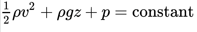

Я намеренно выделил в свох сообщения, что не обсуждаю статическое давление. А кое-кто повторяет по кругу концепцию статического давления
Выходит Вы и закон Бернулли не знаете.
Там же черным по белому записано, что кинетическая энергия движущегося потока при изменении скорости движения преобразуется в потенциальную энергию статического давления.
Если Вы используете уравнение Бернулли, то это автоматически подразумевает статическое давление упоминали ли Вы о нем или нет.
Подразумевает как часть полного давления. Так вот я и говорил, что не обсуждаю эту часть.

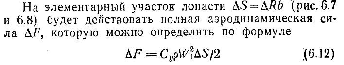

Посмотрите на формулу динамического давления. Посмотрите на формулу (6.12) на странице 180 той самой книги, которую вы упомянули на предыдущей странице:
Мало того что она общепринята, но и основой моей программы стала методика изложенная в книжке
Расчет, проектирование и постройка сверхлегких самолетов
Авторы: П. И. Чумак и В.Ф. Кривокрысенко.
Так вот эта формула и есть динамическое давление помноженние на площадь и коэффициент подьёмной силыь. То самое динамическое давление которое действует "вдоль потока" и якобы никак на подьёмную силу не влияет, согласно Bашему заявлению:
А динамическое давления есть векторная величина действующая вдоль направления того динамического движения, то есть вдоль поверхности и не действует на поверхность.
Учитывая, что эту книжку Bы взяли как основy, непонятно Bаше упорство в отрицании очевидного.
С физикой надо дружить, а не отрицать её.

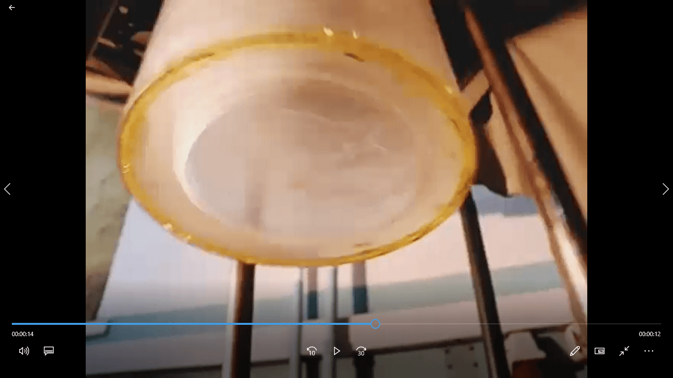

Вы же не станете отрицать сильный поток воздуха исходящий за вращающимся воздушным винтом как и итоговый скос потока за крылом?
50 HP, "сильный поток воздуха"
(E=kT, Vt=circa 500 m/s,)
Tornado V <100 m/s !)
Ekin=0,5 m*V^2 ( 0,5* 1,3 * 250000 =160 kJ/ m ^3 )
Dym - zwolnione tempo.mp4 (dropbox.com)
"итоговый скос потока за крылом?"= circa 0 ! ( + = -)

Так вот эта формула и есть динамическое давление помноженние на площадь и коэффициент подьёмной силыь. То самое динамическое давление которое действует "вдоль потока" и якобы никак на подьёмную силу не влияет, согласно вашему заявлению:
Откуда вы это взяли, что эта формула выведена из формулы Бернулли?
Вы историю появления этой формулы знаете?
Я же писал ранее, что исследователи вначале :
- Обнаружили квадратичную зависимость аэродинамических сил от скорости обтекания.
Но и центробежные силы точно так же зависят от квадрата скоростей.
- Обнаружили прямо-пропорциональную зависимость от площади крыла.
Но и эта зависимость так же объясняется воздействием центростремительными силами
- Обнаружили прямо-пропорциональную зависимость от удельной массы обтекающей среды..
И это хорошо вписывалось в центробежные силы.
А вот зависимость от угла атаки исследователи так и не смогли объяснить.
Но они установили, что эта зависимость не линейная и зависит от формы обводов профиля.
Тогда они и вывели переменные коэффициенты "сшивающие" эти зависимости.
Так и жили, пока неучи с бодуна усмотрели в той формуле нечто похожее на зависимость по Бернулли, но только без двойки в знаменателе.
Поскольку рядом с этими горе ученными не было хотя бы одного нормального человека знающего физику, то порешили вкорячить ту двойку в знаменатель ради увековечивании памяти Бернулли не к месту примененному.
Дело было сделано и теперь все коэффициенты в угоду этому дебильному решению после измерения в аэродинамической трубе стали удваивать, чтоб потом каждый раз при расчете по формуле делить на два.
Не кажется ли Вам это дебильным решением?
Потом появилась целая кучка коэффициентиков на сужение крыла, на стреловидность, на якобы вязкость воздуха, на сжимаемость, на интерфернцию, на удлинение и прочие, которые как и коэффициенты Су и Сх ни каким боком не вычислялись по этим "бессмертным" формулам Бернулли.
Тут и Н.Е. Жуковский подоспел со своим присоединенным вихрем усмотрев разницу в скоростях и опять опер свои рассуждения на те же зависимости давления от скорости.
Так что не стоит утверждать, что та формула вытекает из бернуллевских зависимостей только на основании, что верящих в них огромные стада позабывших элементарные законы физики.
В Бога верит огромное число верующих, но это не означает, что Бог реально существует или существовал на основании великого числа верующих.
И Вы не исключение из этого стадного правила.
Так что основательно проанализируйте каждую величину той формулы Бернулли с учетом действия и направления векторов и всех остальных членов уравнения.
