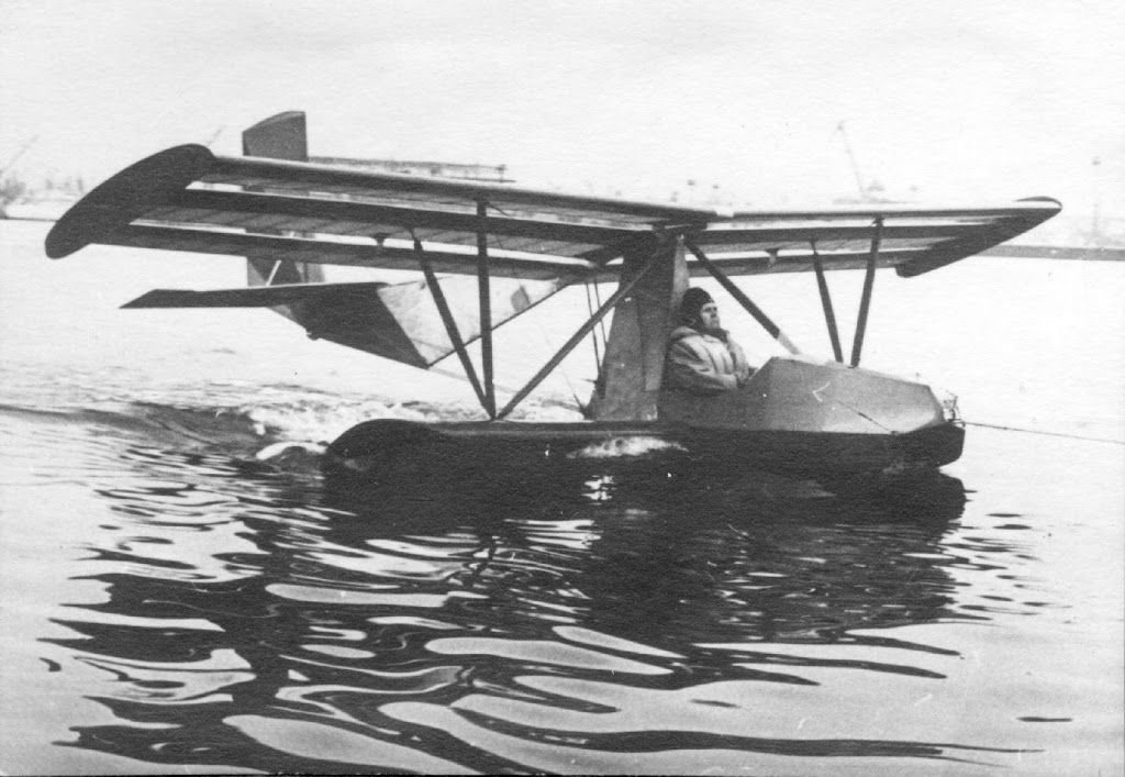

Только лучше всё таки использовать для ионизации не струну, а каплевидный профиль с острой задней кромкой и подавать на него отрицательный потенциал.
И вообще нужно использовать для создания тяги само крыло, которое можно набрать из решетки профилей, как птичье крыло набрано из перьев.
Это позволит увеличить массу отбрасываемого воздуха и повысить тягу.
По сути будет полипланное крыло из профилей большого удлинения.
Можно взять на вооружение опыт Ошкиниса с постройкой БРО-18
Скорость потока с острия коронирующего электрода очень высокая, но масса отбрасываемого воздуха мала, поэтому тяга очень низкая. Нужно увеличивать площадь потока.
создание отдельного ионного двигателя для ЛА путь тупиковый.
Нужно использовать крылья как движитель но раздробив его на максимально возможное количество профилей-электродов.
