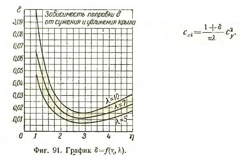

К ответу 65. Так как сила индуктивного сопротивления в первом и втором случаи (ответ 77) одинаковы ,значит сила индуктивного сопротивления не зависит от удлинения крыла?
TheRaven
Учите матчасть !
Самара
При равном размахе, на одинаковой скорости и при одинаковой массе - да, не зависит. Ксатаи, у американцев в руководствах по проектированию используется величина "удельной нагрузки на размах".
KAA
Ненавижу Солидворкс!
Спасибо камраду Fa-Fa, он всё правильно написал. СИЛЫ сопротивления будут одинаковыми, в два раза будут отличаться КОЭФФИЦИЕНТЫ сопротивления.
Не обязательно. Cxi зависит и от формы крыла в плане, поэтому Xi может отличаться даже у самолётов с одинаковыми масссами, площадями, размахами, и при равных скоростях!
Век живи - век учись!
Fa-Fa
trianon137@gmail.com
Народ зачем мусолить понятное дело у разных крыльев разное эфф.удлинение, законцовки там и тп, плюс-минус проценты, но по существу все верно.
Коэфф.отвала поляры зажат между 1/(pi*lam_eff) и 1/(dCya/da), подбором срединной поверхности на каждом угле стараются максимально реализовать подсасывающюю силу-эфф.удлинение отклонением механизации передней и задней кромок для крыльев с тонкими профилями и тп. Для крыльев с толстыми профилями, те для наших самоделок, отва поляры через эфф.удлинение. Но это углублятся, а так в общем виде инд.сопротивление зависит от нагрузки на размах, точнее от её квадрата.

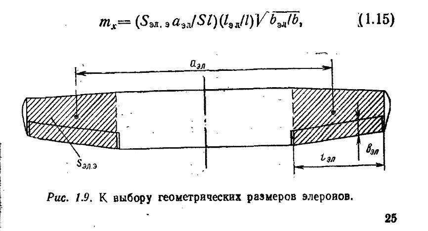

Парни, помогите разобраться с вопросом!
В книге Чумака Кривокрысенко "Расчёт, проектирование и постройка сверхлёгких самолётов" на стр. 25 есть формула для расчёта коэффициента момента элеронов
mx=(S.эл.э aэл/Sl)(lэл/l)( bэл/b)^1/2 с иллюстрацией и пояснениями.
Так вот то ли я туплю, то ли пояснения не совсем прямые:
S.эл.э - эффективная площадь элерона - площадь крыла, расположенная ВПЕРЕДИ элерона. А на рисунке заштрихована область вместе с элероном. Какую площадь правильно брать? Ту, которая, как написано, перед элероном, или, как заштриховано, вместе с ним? И брать одного или двух?
aэл - расстояние между центрами "тяжести" эффективных площадей элерона. Прям вот так всё это расстояние и брать? Потому как, считая момент, вроде логичней было бы брать плечо элерона, то есть расстояние от центра симметрии до его центра. Ошибаюсь?
lэл - размах элерона. А не двух элеронов нужно? Потому как сравнивается он вроде с полным размахом крыла. Или l - это размах одной его консоли?
Короче, как то непонятно нелогично это всё на мой дилетантский взгляд. Порывшись в других подобных книжках, и просто в тырнете с запросом "расчёт коэффициента момента элеронов" внятного ответа не нашел. Помогите разобраться с этим вопросом!
