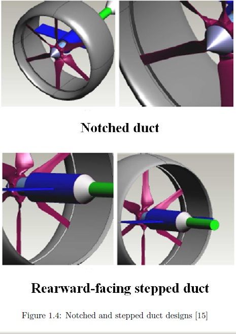

=другое название="ступенчатый"...
-мне кажется полезным для тоннеля вентилятора/винта.
Сильно сомневаюсь. На сткхупеньке образуется срыв потока и столь любимый Вами вихрь. При этом на "вершине" ступеньки поток движется к задней кромке, а у "подножия" - наоборот, т.е. законцовака лопасти будет работать в турбулизированной среде, да ещё сама добавит туда хаоса, перемешивая вихри "поперёк", да плюс сход потока с лопасти..... Нееее, ерунда получится.

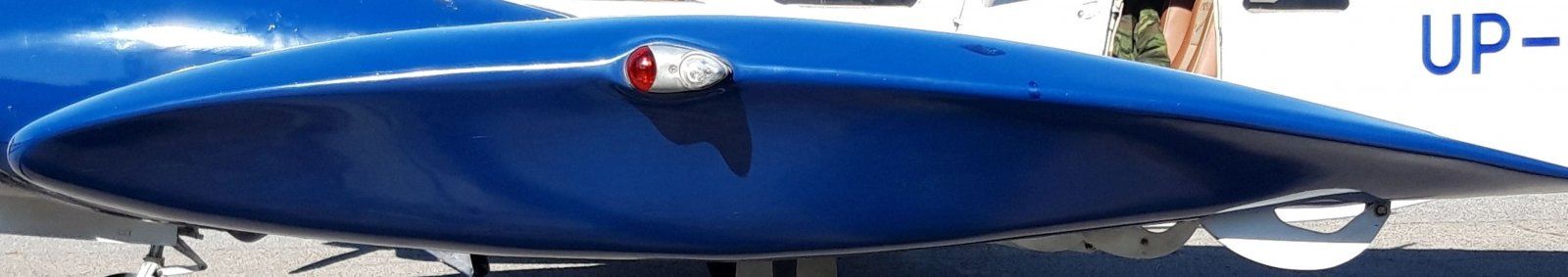

На самолёте Юрия, передняя кромка образована гнутым дюралевым листом, приклёпанным внахлёст на поликарбонат. Вот в этом месте, ламинарное обтекание совершенно однозначно и заканчивалось. А в случае налипания мошки на переднюю кромку, и ранее.:(

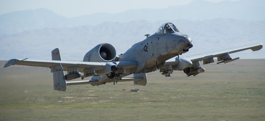

Такой вопрос. Я вот смотрю на скаймастер и вартхог - и недоумеваю. У них стаб практически в плоскости крыла. Такое впечатление, что, в зависимости от угла атаки и положения закрылков - стаб то над, то под возмущённым потоком, то проходит через самую турбулентность.
У сессны - ладно - обдув. Но у A 10... Искусственной устойчивости вроде не применяли в 70-е. Как оно летает? Так можно, оказывается?
cooley
Суперкаб с большими колесами
Штат Техас
нам давным давно рассказывали что у А-10 положение стаба и ВО выбиралось еще и из условия прикрытия выхлопа двигателя от ракет с инфракрасной головкой самонаведения.
чтобы им меньше было видно струю.
