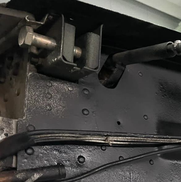

Друзья, увидел узлы крепления полукрыльев у 182-ой Цессны. 2 силовых уха не сильно массивные на вид очень напрягли. Понимаю, что ещё есть подкос и фактически это ферма, но чистый гуманитарий внутри очень напрягся :)
Подскажите, если есть специалисты, либо кто может дать ссылку на соответсвующий материал, какие реальные нагрузки может выдержать полукрыло 182 цессны в местах крепления к фюзеляжу? Не с позиции паспортных данных, а именно, исходя из конструкции и расчётов.

Надо вспомнить элементарный расчет на прочность самолета. Реальная (эксплуатационная) нагрузка на половину крыла равна половине взлетной массы умноженной на эксплуатационную перегрузку, примерно - 4. Но крыло держит само себя, поэтому узлы его крепления в вертикальном направлении нагружаются без учета массы крыла. Если самолет имеет массу 1000 кг, а крыло - 100 кг, то на узлы: 1000-100=900*4=3600/2=1800 кгс. Расчетная или разрушающая будет в полтора раза больше - 2700 кгс. Всю эту нагрузку держит узел подкоса. Но он стоит под углом примерно 30 градусов, поэтому его растягивает примерно в два раза больше - 5700. А горизонтальная составляющая давит на корневые узлы =0,7*5700=4000 кгс. Но есть еще крутящий момент и нагрузки в плоскости крыла, которые дополнительно нагружают эти узлы. Можно, вспомнив сопромат, пойти с другой стороны - исходя из размеров болтов, проушин и из чего они сделаны, посчитать сколько они могут выдержать до разрушения.

Извините, ошибся, на подкос - 5400, корневые узлы - 3800.

до разрушения полукрыло должно минимально выдержать вертикальную нагрузку 3800 кг?

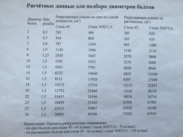

Судя по болту на фото, он имеет диаметр 10 мм (а может, и больше. Считаем площадь его поперечного сечения. Получаем 80 мм кв. Каждый мм держит 0,3 от предела текучести болта. Скорее всего болт сделан из материала, аналогичному 30ХГСА. Берём пред. текучести 100 кГ/мм кв. Сечение болта выдерживает 2400 кГ. Два сечения - 4800 кГ. Бояться нечего.
КВА
На фото , это вроде задний корневой узел. Вертикальную составляющую держит узел подкоса. Она чуть больше 3800 и есть.
КВА
На подкосе - 5700, горизонтальная в узле лонжерона - 0,71*5700=4050. С узловым 1,33 будет 5400.
На фото проушины фюза дюралевые, расчет - на смятие проушин и изгиб болта.
Болт сечением 10 мм из стали 30ХГСА выдерживает нагрузку на срез 5432 кг
