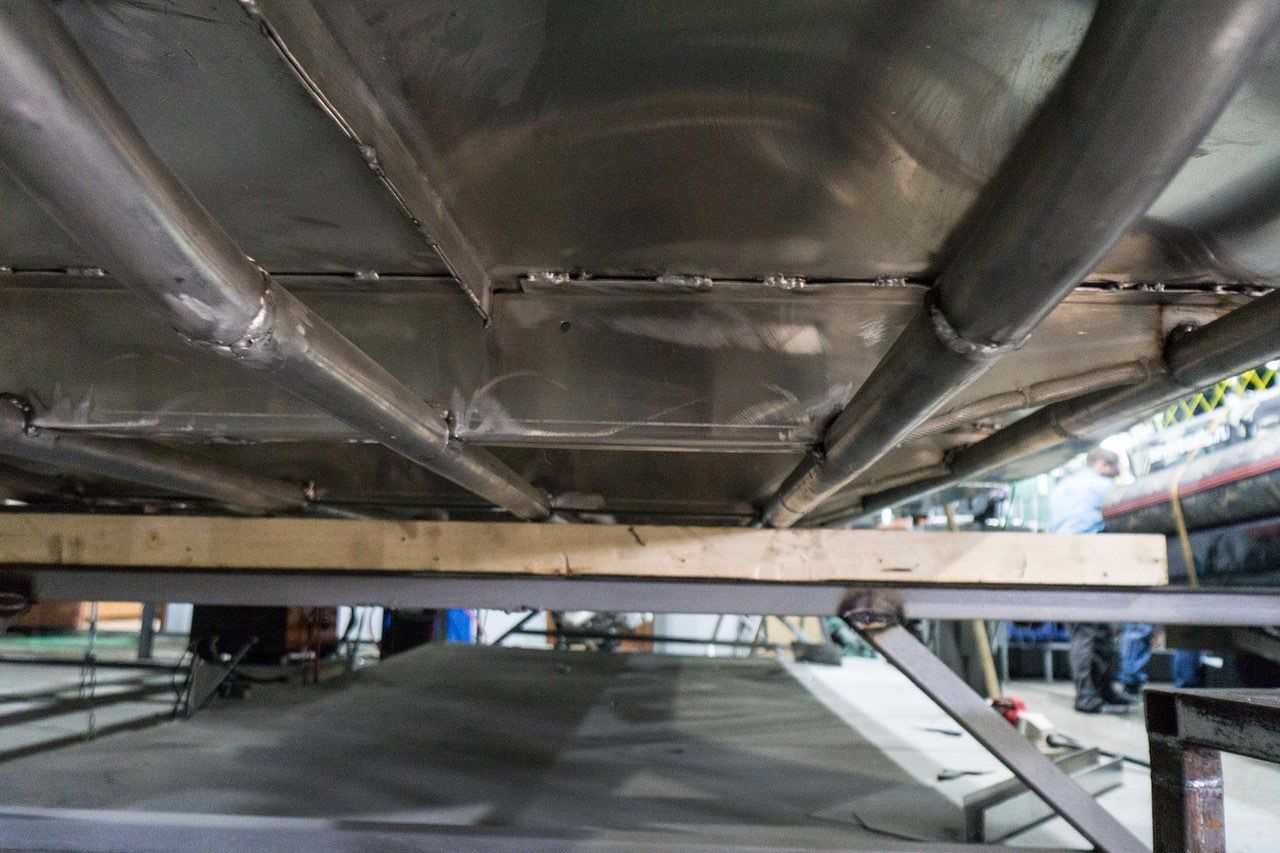

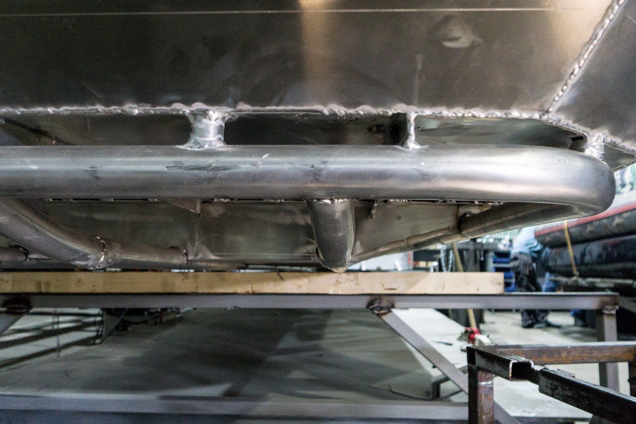

Кулаг Иваныч , днище тех лодок  были и такими - сварка аргоном .

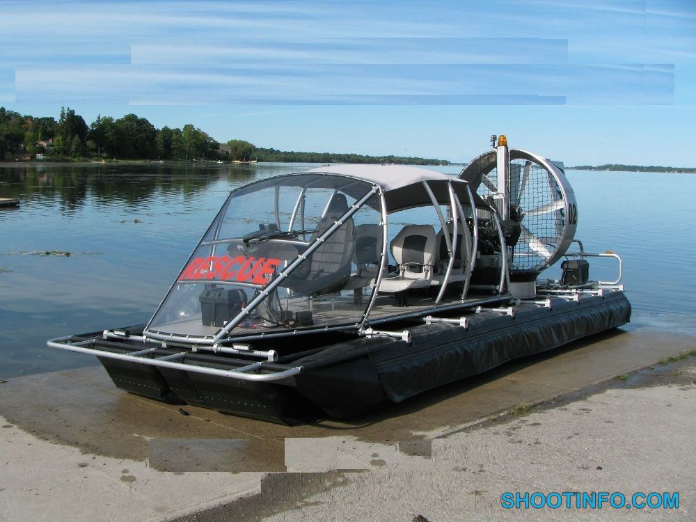

Вариант лобовика на аэролодке - элегантцский вид и углы наклона тож .

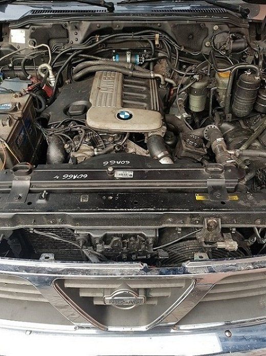

У меня 10 лет Ниссан Патрол. Другой машины просто не хочу. Но по заводу там идет просто "калечный" европейской разработки 3-х литровый дизель. За первые 7 лет дважды пришлось перебрать мотор. Первый раз обрыв вала турбины и гидра удар. Второй раз, трещина в ГБЦ из за большого наддува. Ну еще раз насос пришлось заменить. Потом повторно турбину ремонтировать. И расход у этого "европейского" двигателя был 15 литров в городе. И она не хотела ехать.
Все как по классике, описания Форума кто использует эти машины. Все эти недостатки были людьми описаны.
Там же писали, что можно поставить двигатель М57 от БМВ и все проблемы пропадут. И поедет и расход станет смешным и ломаться перестанет.
Плюнув, после последней поломки, с переборкой мотора и заменой ГБЦ. Продал старый мотор, вначале конечно восстановив. И поставил, что давно рекомендовали умные люди. А именно этот М57 от БМВ. Ну и заменив программу с 190 лс на 250 и крутящим моментом с 1600 об мин. Что бы ехала с низов.
И стало все по другому.
Как не пытаюсь "убить" этот мотор. На третей колеса буксуют. Не выходит. И расход в городе не больше 10 л. А по трассе на 2500 об мин и 100 км час не больше 7 л. А вес машины 2.5 тонны!
Вот и задумался применить мотор для винтомоторной на лодку.
Так вот на аэроглиссере при 3000 об мин . А это 190 лс не меньше, не будет расхода больше 15 л час.

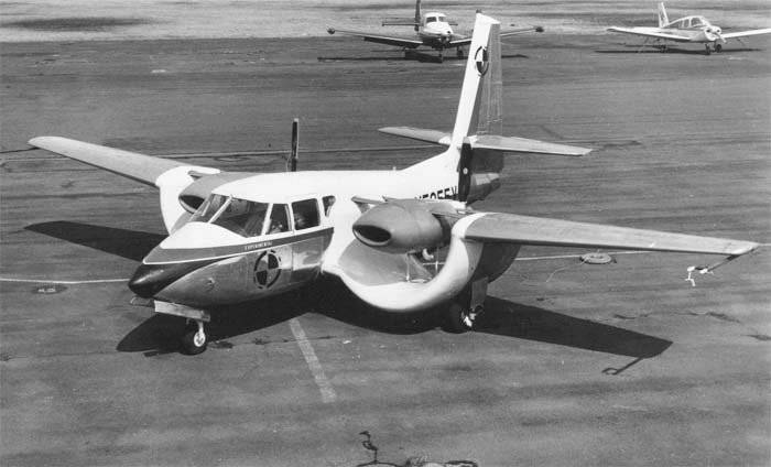

Во-вторых, продвигаю идею аэромобиля - универсала гаражного хранения. Считаю идею установки складных крыльев на аэролодки перспективной ввиду широкого распространения оных на просторах Расеи, особливо на северах.
Чем больше будет летательных аппаратов, тем легче будет таранить препоны развития малой авиации.
Аэролодка по схеме похожа на НМ 1000, фактически это готовая основа для установки крыльев, + небольшая конструктивная доработка в системе управления и можно летать при малейшей возможности, при отсутствии условий для полёта продолжать движение в режиме аэролодки по воде, аэросани - по снегу.
Ранее я видел аппараты Минье, но с толкающим винтом недавно ознакомился и она мне очень понравилась - фактически все автожиры, все дельты можно оснастить такими крыльями и получается прекрасный самолёт, удобный для транспортировки и хранения.

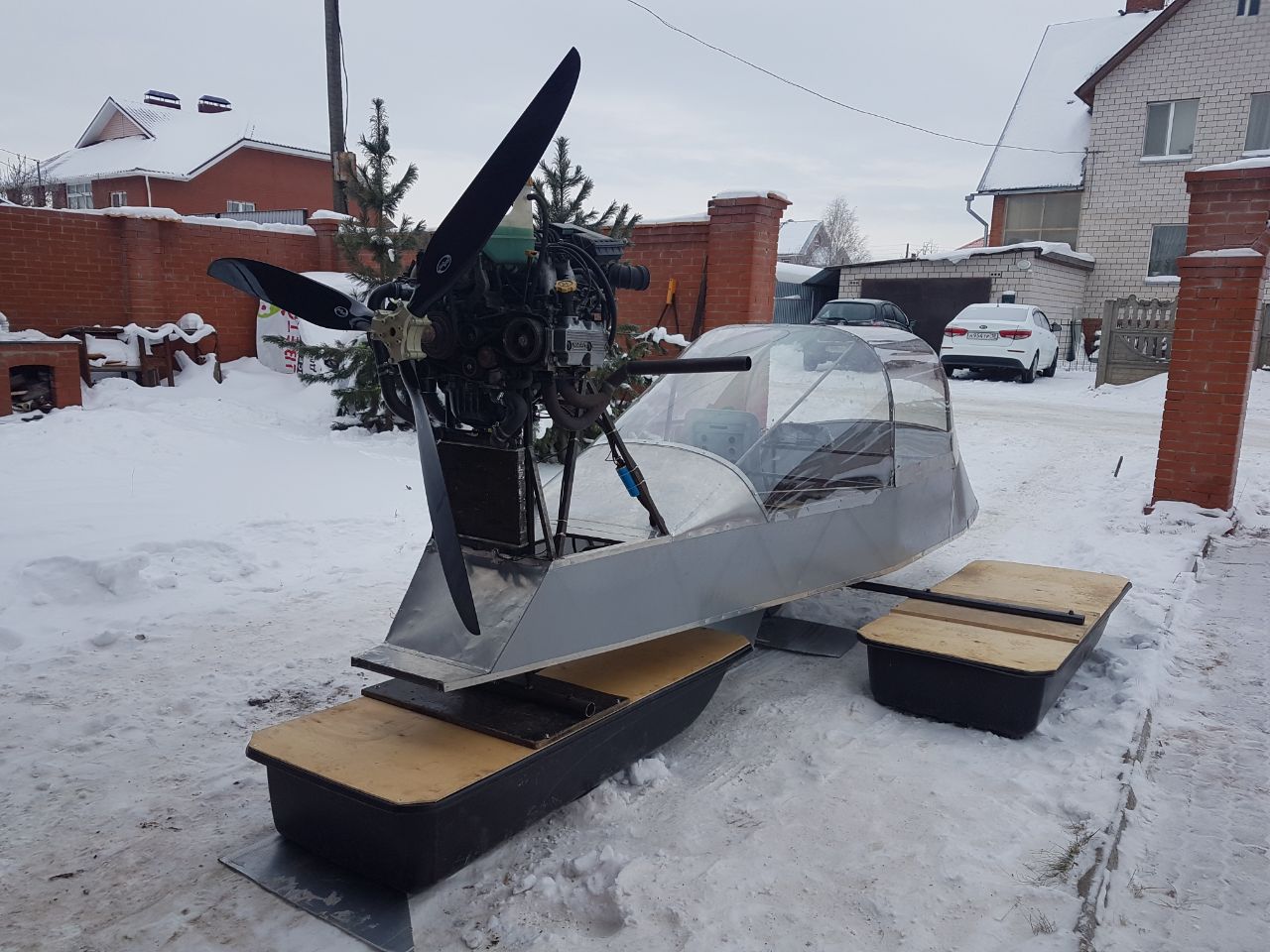

А это испытания моего свехлёгкого аэроглиссера на снегу.
Щас делаю доп. були,чтобы проверить амфибийные качества.
Вот тоже очень удачная схема, на мой взгляд, кому интересна, из таких же тазиков. Часто меня выручает. В позапрошлом году Пайпер упал в поле. Подъехали на снегоходе он не потянул зарывается. Тогда я подцепил к трамбону ( так я его назвал) и потянул по целине кил 5.
Здесь он ещё не облётанный кое, что пришлось дорабатывать не значительно. Усилил переднюю балку добавил рас скосы. И демпфера рыскания на задний тазик.
