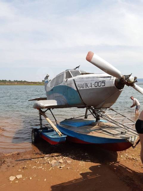

=наверно влияние потока за винтом на хвостовой стабилизатор (не РУЛЬ!)
небольшое,винт "дует" сильно вверх !
=в модели 103 ось в горизонте,но винт повыше.
ЗЫ=Бернар пытался применить "З"-пропеллер=щелевой,жестяной,
но испужался разрывов на концах лопаток !
Если бы пропеллер душ сильно вверх, то там пришлось бы с этим бороться. А так там, КМК, наклонный вал с двумя карданами. А может и нет. Просто навеяло. Тем паче что на некоторых снимка видна "купольность/арочность" оперения. Второй, средний снимок, обратите внимание на район левого угла багажника авто. Ясно видно
Spratt 107
JohnDoe
=винт (ИВОПРОП) перпендикулярен валу...
Ну, а что мешает поставить кардан и довернуть винт до нормального положения. Тяга подрастет: Т_новая = Т_имеющаяся / cosУгла. Если доработать оперение до крыла Кастера, то получится фактически тендерная схема. Да прелепить аппарату пару гидролыж стандартных на днище, для облегчения выхода из воды и комфорта. А то вон на ролике видно, как плоскодонку колбасит даже на мелкой волне(что и не удивительно). Недаром на взлет так и не решился пайлот.

=раньше было множество старых видиков,хде эта крылатая лодка летает вдоль
и поперёк !
ЗЫ=активная подьёмная сила только при сильно вращающемся винте !
Да я в курсе, что эта штуковина летала. Ее вообще чуть ли не серийно делали и продавали. Но в хлам плоское днище это не отменяет.
В нынешнем положении обдув винтом все равно влияет. Причем раза в два минимум сильнее, чем при обычных условиях. Потому, отказ ВМУ просто обязан вызывать кабрирование.
ИМХУ
Обдув винтом не профилированного туннеля ни на что влиять не может, кроме как на микроскопическую прибавку в тяге .. У Кастера винт стоит в конце профильного туннеля и просасывает через профилированный туннель ламинарный поток , а это большая разница от увиденного.. Струя винта после прохождения через плоскость винта далее уменьшает свой диаметр и тем самым уменьшается площадь воздействия потока , а вот насадка мешает уменьшать сечение на чём основана и некоторая прибавка тяги ..Продольный угол наклона сделан грамотно , чтобы приблизить вектор тяги к ЦД и тем самым уменьшить давление на переднюю часть плоского корыта , ещё грамотнее было бы поставить судно на поплавки , что бы уменьшить трение и тем самым стартовую тягу , но как известно , мощность никогда не бывает лишней , кроме как для кошелька..
JohnDoe
Обдув даже плоской пластины увеличивает подъемную силу, к тому оперение не просто кусок фанеры, а имеет профиль, так что канал вполне себе профилированный
henryk
Krakow
-тогда на взлёте сперва поднимается хвост ?(хорошо ли это ?)
=при посадке (малые обороты) хвост опукается первым,наверно это хорошо !?
хотя,судья по наклону оси тяги,поток за винтом мало омывает стабилизатор...

Прикольная жужа, быстрая, шумная. Но как её на волне плющит!!! Это што-то. Винт высоко и нос стремится под волну засовать;-))) Раз попали. Двумя лодками (одна из- аэробот, кстати, неплохой весьма) на рассвете ушли вверх по Оке километров на 30. Был полный штиль. Пока суть да дело- северный разгулялся, да так, что на некоторых участках реки барашки пошли, волна около метра. А возвращаться то надо! Я на Рибе 5.5 метров нормально себя ощущал, хоть и трясло, конечно, сильно. А пацанов на аэроботе просто жалко было.
