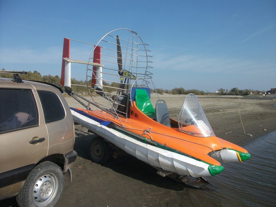

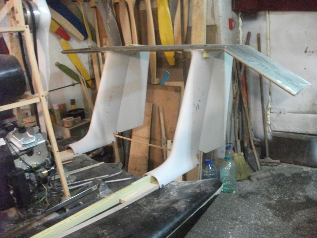

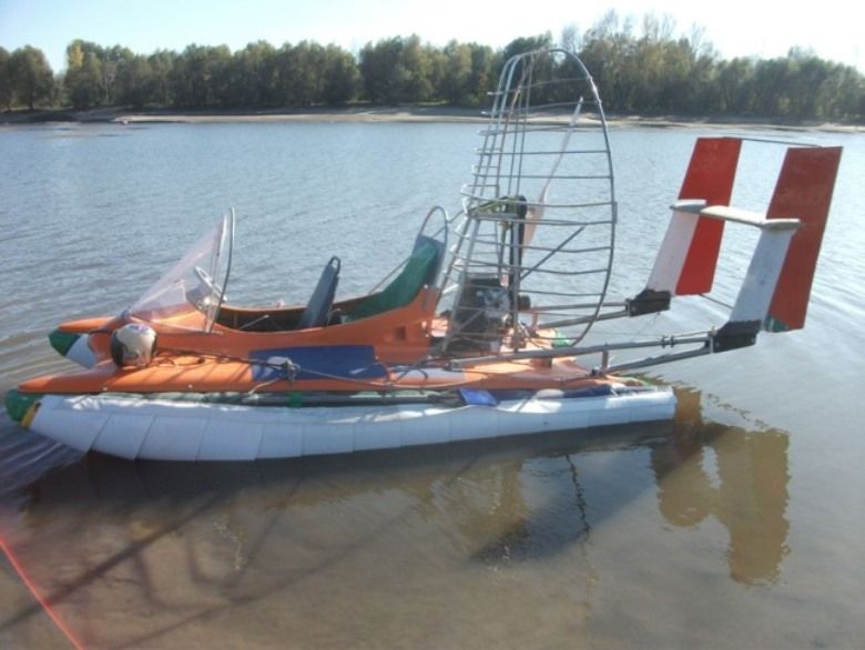

Превратить аэролодку в экраноплан отличная идея
В этом случае даже профиля крыла как такового не требуется а так же большого удлиннения
Можно попробовать поставить съёмные крылья - два листа фанеры под углом 15-20 градусов
С целью исключить случайный подхват и перееворот через корму тк центр давления на экране постоянно меняется
Главное задняя кромка крыла должна быть при разбеге 5-10 см от подстилающей поверхности
Чем меньше это расстояние тем выше поъёмная сила
Управления по крену не требуется, только по тангажу
Зачем делать экраноплан - в чём его выгода от аэролодки - если он будет петлять по тому же руслу реки, то есть радикально не укорачивая путь? Я же выше уже писАл - надо ставить крылья как на НМ 1000 - развитие НМ 293 - "Блохи" Анри Минье. Только тогда есть смысл этим заниматься.

В НМ - 1000 есть управление по крену и тангажу.
Мощи у таких аэролодок хватает.
Смысл такого аппарата - при одинаковых характеристиках мощности, тяги и расхода сокращать путь и время передвижения примерно в два раза за счёт спрямления изгибов рек. Соответственно сократится и расход во столько же.

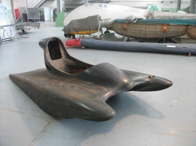

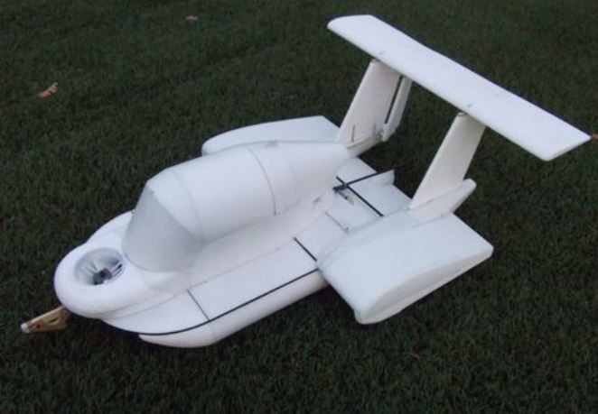

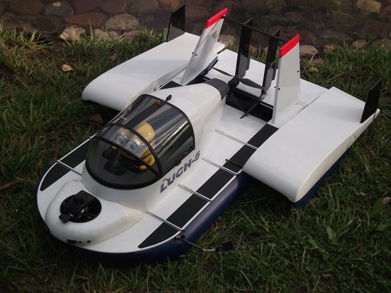

Эффект экрана возможен только на крыле , а эт катамаран с плоской палубой .
Кулибин с картинки вероятно не знает , что подъёмная сила крыла не зависит от длины хорды .
Озвучиваю причину по которой аэролодки никогда не будут летать - ЦЕНТРОВКА .
Смотрите на ютубе кино как взлетают и приземляются самолёты с крылом малого удлинения или круглым крылом .

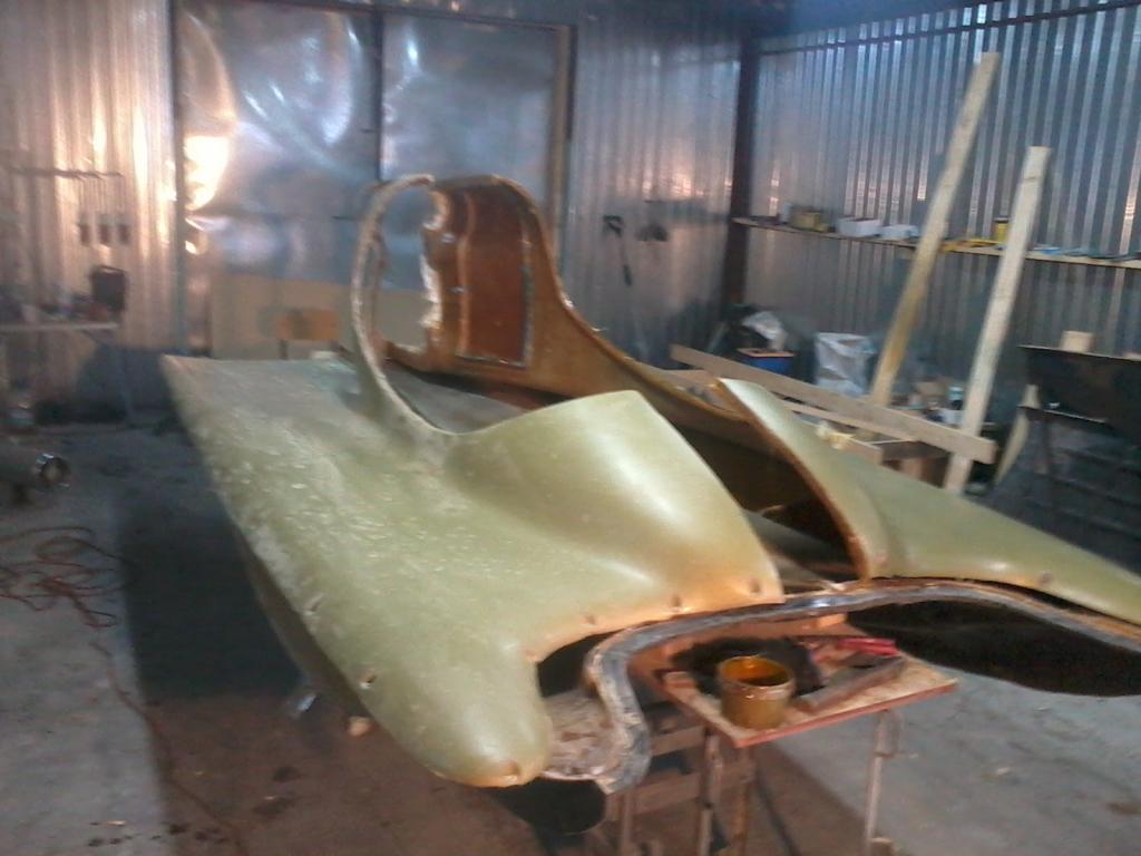

Аэроглиссеры ( малоразмерные 1-2 чел ) стремящиеся стать экранопланами , оказываются в тАКОЙ ситуации :oops:

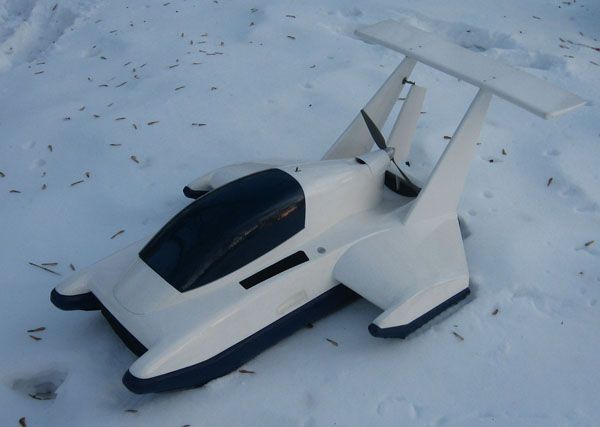

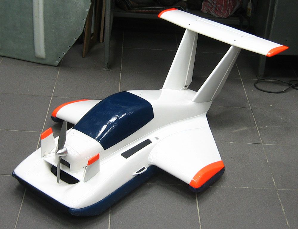

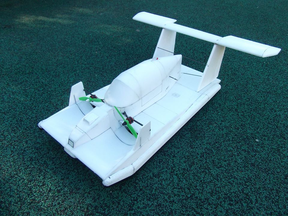

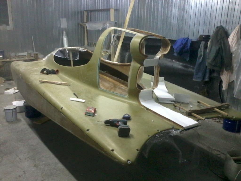

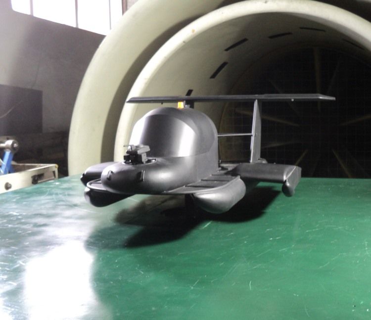

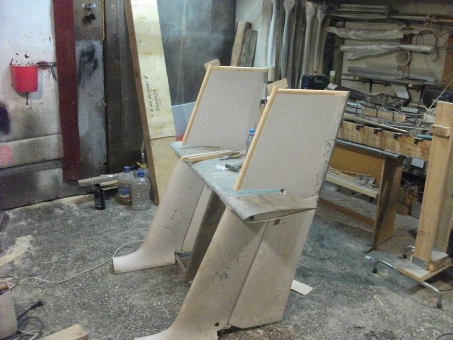

Есть концепция.
Коллега , методично , кропотливо моделирует варианты компановок , изучает ИХ динамику , на моделях ........
Танков
Я люблю строить
Барнаул
У меня есть матрицы ЭТОГО корпуса , килей ( варианты по площади ) , стабилизатора ( профиль симметричный NASA 12 % хорда 300мм) Могу подрядчику заказать консоли .............ЭТОТ пилотный экземпляр с Лифаном 27 лс . , подштанники мне НЕ ЗАМОРАЛ. :)
Ставлю мотор 70 л.с ( подштанников -закупил )
Ставлю 70 л.с ( подштанников закупил )

Крыло у него примитивное но есть Начального установленного угла только нет
У экраноплан от хорды крыла зависит высота полета поэтому большая хорда это плюс
Подъемная сила у экраноплана от хорды тоже крыла зависит
Центровку аэролодки можно изменить
Самолеты с малым удлиннением на экране летят какие то секунды этот режим для них опасен тк руля высоты и реакции пилота может не хватить
У UH-18SPW Hoverwing тоже небольшое удлиннение и хорда большая
Центровка скорее самолетная - часто это уже не экранный режим
