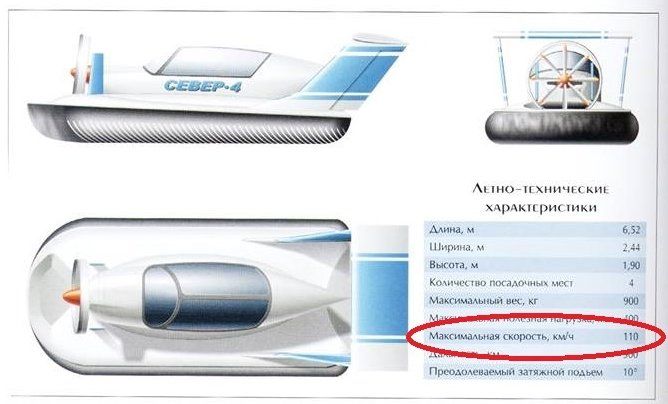

на экране Север и везёт 2 чел со скоростью до 130-150км/ч.
Откуда такие данные про скорость?
Вот характеристики Север-3:
вес максимальный 635 кг, нормальный 438 кг, пустого 248 кг - 260 кг, нагрузка 160 / 350 кг (теоретически), топливо 20 кг, вес конструкции 178 кг, силовой установки 82 кг, скорость макс. 110 км/ч, крейсерская 75 км/ч, высота волны 200 мм, 2 двигателя РМЗ-640 2 х 28 л.с. тяга на стопе 90 кгс. длина 5.3 м, ширина 2.43 м, высота 1.71 м, площадь подушки 10 м2
У Севера-4 скорость ещё меньше.
Конструктор утверждает, что Север-4 разгонялся до 150+, правда, не знаю с каким мотором, а Север-3 до 130 с буранами.
