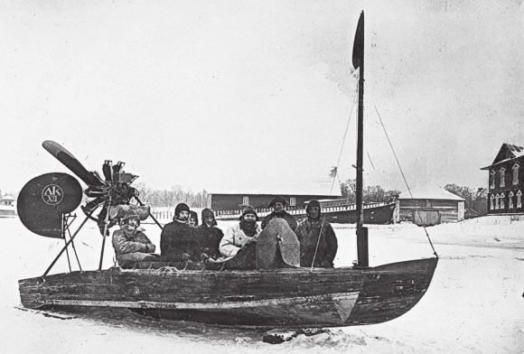

Аэроглиссер что-ли?
Амфибия А-3 им. Туполева, сконструированная Г. Махоткиным была эпохальным шагом к современным надувным аэролодкам. Сейчас заслуживает внимания как памятник истории техники. За исключением её тандемного винта.;) Была повторена на современном техническом уровне лет 15 назад и закономерно провалилась.
Цитата из вики: "Движителем являлся толкающий воздушный винт с закрылками, что увеличивало силу тяги на малой скорости"
Вы видели такой вариант? И почему "закономерно"?
Const163
Участник АЭЛА России
Имеется ввиду - щелевой винт. Да не ехала она толком, даже таким мощным мотором. У наших спасателей есть одна, так как только появились СВП Гепард и Хивус, больше я ее на ходу не видел. Проблем в эксплуатации как с самолётом, толку меньше, чем от СВП. Современные аэролодки с автомоторами сто очков дадут ей. Единственное, выглядит стильно, особенно первый вариант.

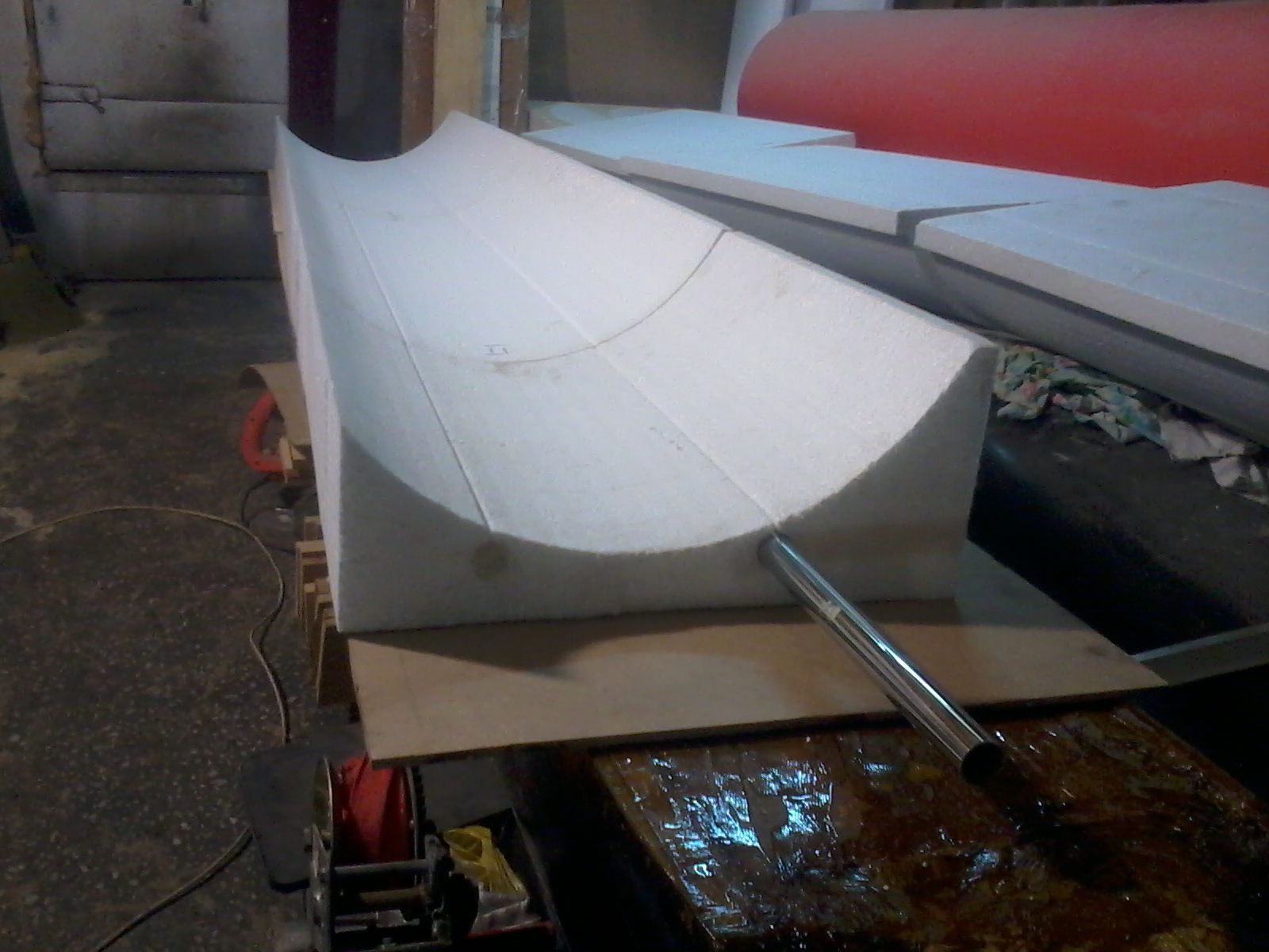

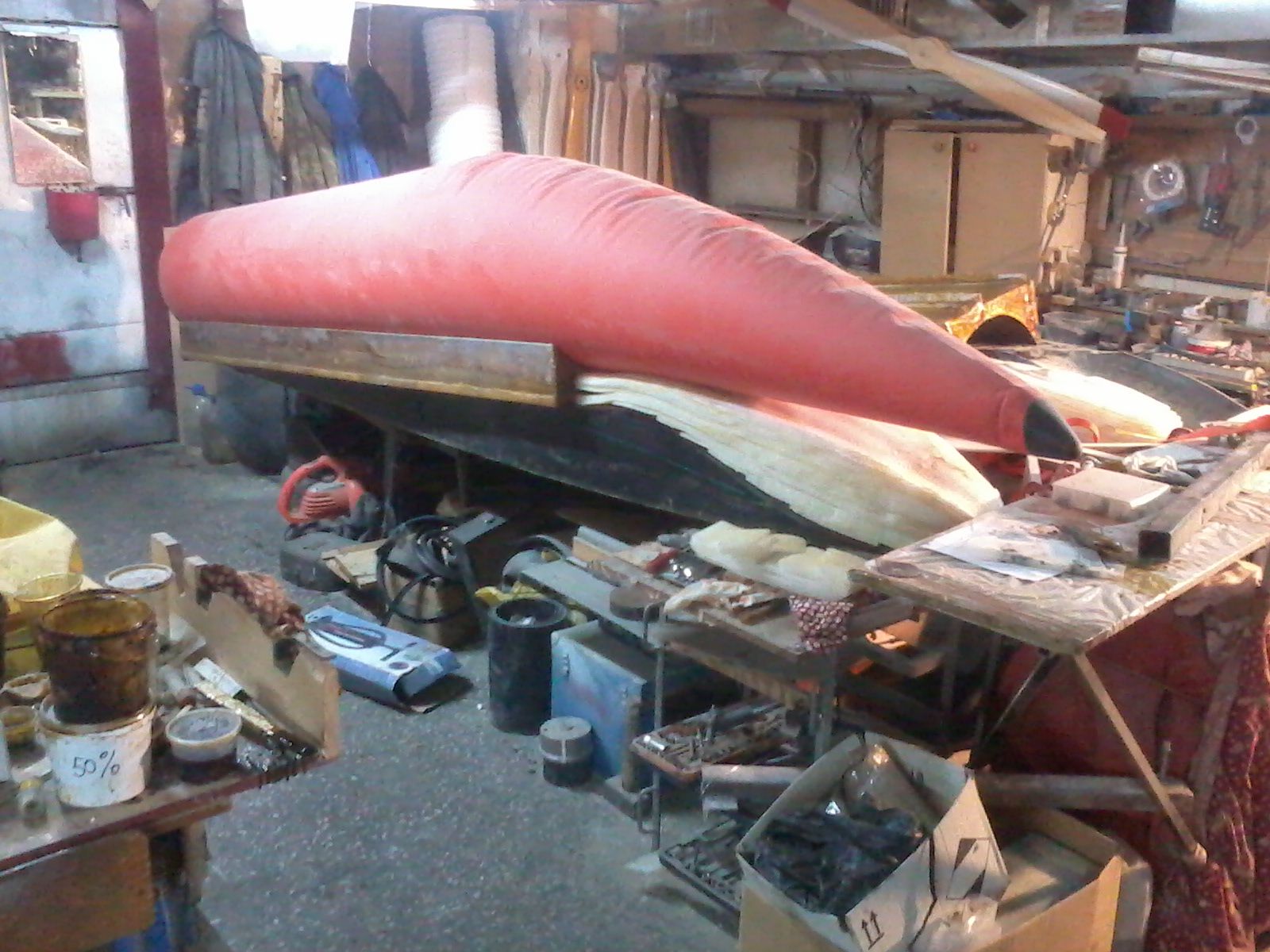

Надувные баллоны тож не самый оптимальный вариант .
Народ в поиске вариантов . На просторах СНГ АЭРОДЕК пока никто производство не освоил .
Баллоны тож из буржуйских материалов .
На просторах СНГ фантазия не прёт - пока особо .
KAA
Ненавижу Солидворкс!
Это - великое изобретенье, и самый оптимальный вариант! Нечто подобное, использовал Р.Л. Бартини на своём ДАР в начале 30-х гг. Увы, ПНД тогда не было, приходилось обходится нержавеющей сталью! Всякая ересь вроде полиэтиленовых труб быстро отмирает. :)

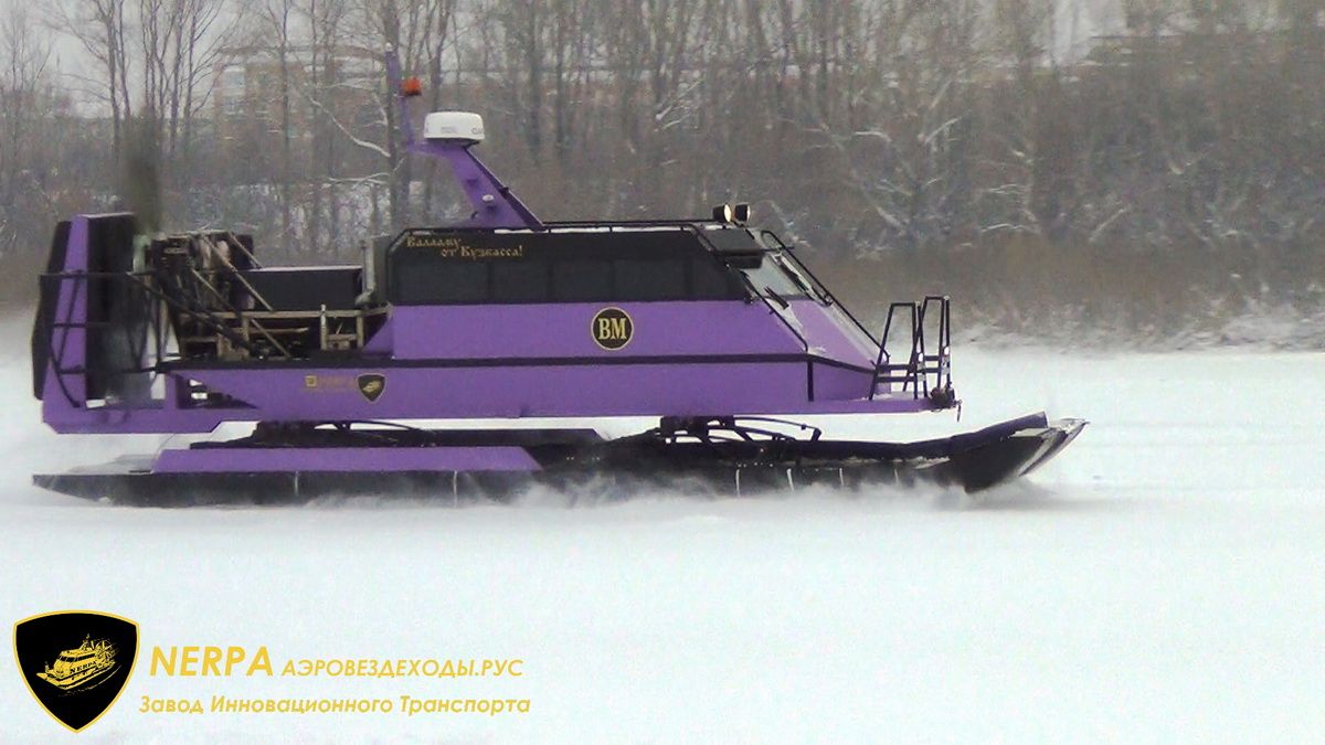

Да ладно " Не прет " :oops:

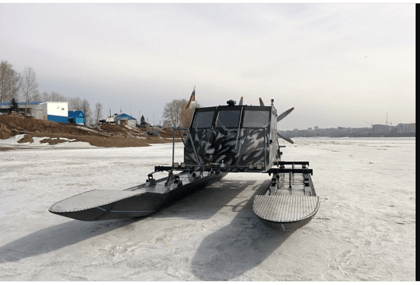

А Нерпы !!
Модульная конструкция на рессорах ..........да еще вариант с 2 мя лыжами .

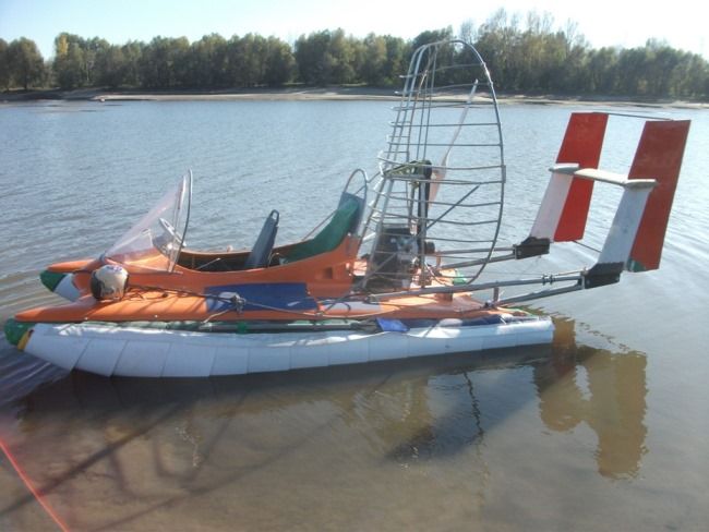

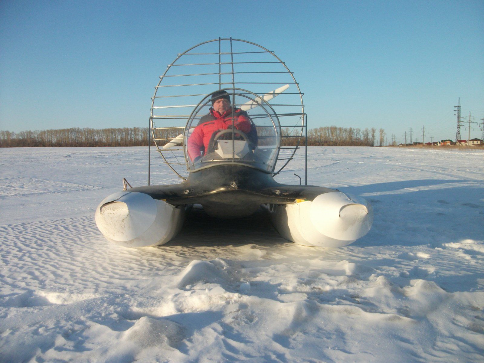

Имел опыт поездки на своем "АэроТанке -3" немалые 70 км туда , и 70 обратно , совместно с Хивусом . <iframe width="560" height="315" src="
" title="YouTube video player" frameborder="0" allow="accelerometer; autoplay; clipboard-write; encrypted-media; gyroscope; picture-in-picture" allowfullscreen></iframe>
По воде и по весенней раскисшей каше, льдинам плавающим в воде - шли ровно .
А вот встретилось поле со снежными барханчиками в 20-30 см :oops:. Мой позвоночник сказал : " сейчас умру:cry:" .
Хивус ушел вперед , а я час "полз" со скоростью пешехода . Причем стоя на полусогнутых ногах.

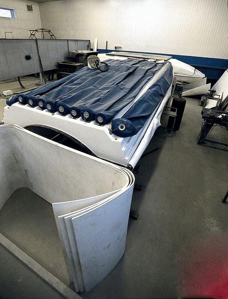

Поэтому в своем аэрокатамаране , предусмотрел возможность установить рессорное крепление каждого баллона-лыжи имеющими собственные модули ложементы ( на фото )
Заодно и клиренс увеличится на 20-30 см (y). Сейчас он явно маловат ( фото на снегу )
Да и в воде не мешало бы приподняться . В водоизмещающем режиме -некомфортно .
