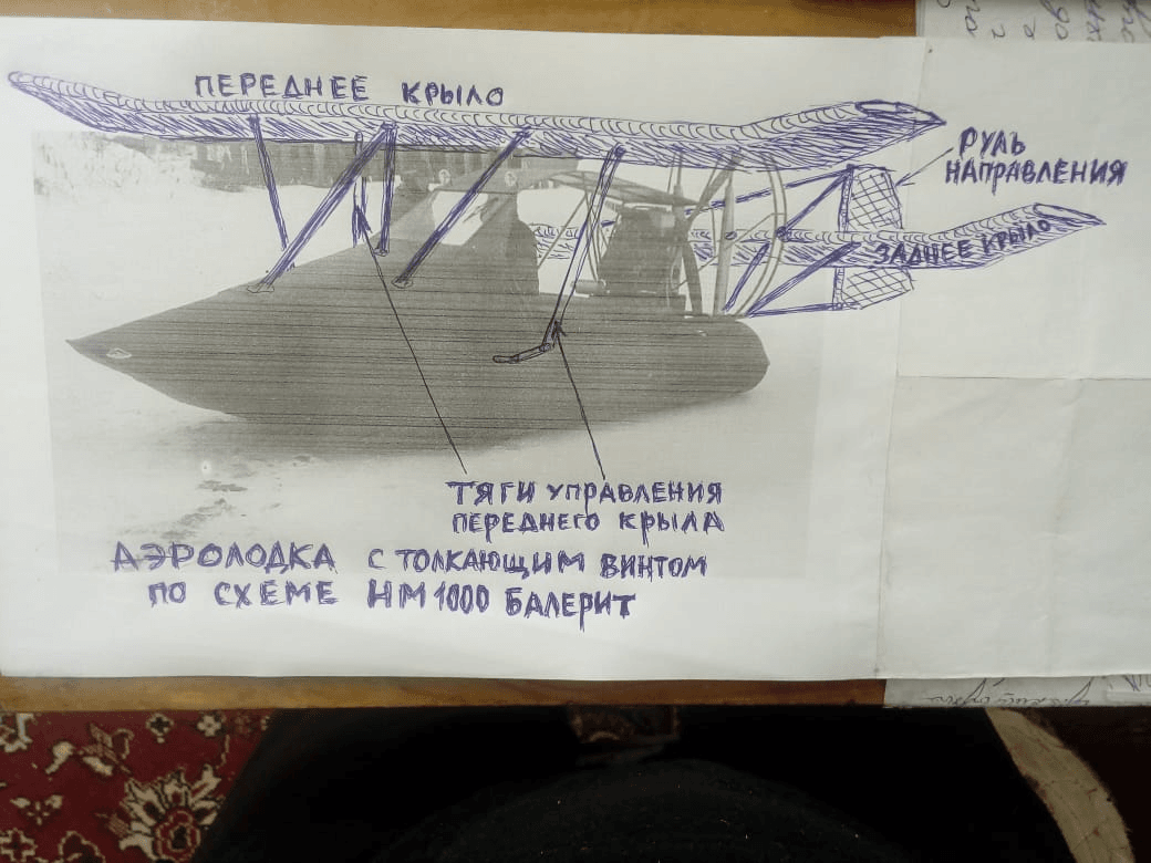

Не так все просто -" нарисуем -будем жить "
1. Такая схема аэродинамическая известна и изучена досконально . ЕСТЬ серьезные проблеммы с перемещением фокуса в полете и как следствие неустойчивые режимы полета . Попав в которые - шансы выжить малы . Поэтому ТАКОЙ схемы самолетики летают штучно и только опытные и достаточно безбашенные ( рискованные ) пилоты .
2. нужен будет еще редан !!!! посмотрите чем отличаются поплавки для дельталета и самолетов .............Для взлета и посадки самолету ( а на рисунке самолет ) требуется в процессе разбега -создать взлетный угол ВСЕМУ самолету . Возможен конечно взлет по аналогии взлета самолета" с 3х точек " , но ЭТО еще ТОТ атракцион
Полный бред.Зайдите на блошиную ветку.Там все разжеванно по этой схеме.И не повторяйте статьи из тридцатых годов.Прогресс давно ушел вперед по этим самолетам.Сам налетал на этой схеме 260 часов.По этому знаю о чем пишу.

Какой корпус лодки - баллоны и чешуя и какие размеры ?
На 4800 оборотов даж автомобиль кушать будет вероятно больше 15 литров бенза .
Все уже давно придумано и испытано
ТАНДЕМ Нет ни ГО ни элеронов
Скорость 150км/ч и расход в 6 раз меньше
Не прижилась схема практически , в этой ветке есть кино с ЮТБ как Гюнтер Йорг испытывает свои образцы .
По волнам такая каляска вааще не катит , а КБ Алексеева отказались от ТАНДЕМА по причине ЗАТЕНЁННОСТИ
заднего крыла .
+ ширина этой авиации не позволила ей набрать знузиастов для использования на реках

какой это прогресс у блошиных позапрошлого века? Вы же понимаете разницу в расположении фокусов относительно ц.т. и в современных военных самолетах?
И где сверхманевренность при сохранении управляемости? Снижение расхода да, из-за ненадобности компенсации момента от У, но и только.

Мы с Александром уже как то общались по поводу этого проекта. Мое мнение подход катер с крыльями надо менять на балерит с поплавками, тогда оно все будет летать. А так нет. Много факторов не учитывается, банально нагрузка на крыло, вес крыла и соответственно этот вес на ручке управления. И тд

Абсолютно согласен, но даже universal hovercraft отрывается что то под сотню, если не ошибаюсь. И другая проблема, полет на малой высоте боковик попутный, болтанка. Тут либо плыть, либо выше набирать.
Взлетную 40 км/ч сделать нельзя - будет очень чувствителен к ветру
минимум 60-80 км/ч
Проблему затенения заднего крыла Йорг решил просто увеличив площадь на 20%
При неблагоприятных условиях ничто не мешает идти на глиссировании.
Крыло малого удлинения с большими шайбами - аэродинамика совсем другая при высоте до 0,1 хорды
Пишут что экраноплан Гюнтера Йорга налетал 5000 км без происшествий
Думаю они не получили распространения из за высокой стоимости
