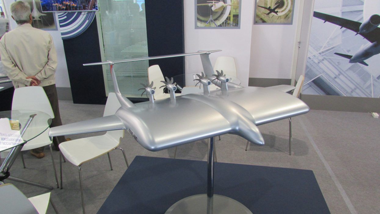

Если так то  всё это  давно  изобретено и  ждет  своего  часа для более широкого  применения- это  экранолет.
шкипер
б/у пилот
Мир, у нее нет продольной устойчивости, т.к. нет второй точки опоры. В лучшем случае это аэроразгрузка, только зачем такие весовые траты на крыло?
шкипер
б/у пилот
mz, центр давления есть даже у брошенного камня. Центровка это-же не подъемная сила, правда?
У этой каракатицы, что на рисунке, ЦД зависит от высоты полета, но с подъемом (от экрана) будет смещаться вперед. Вот тут "вторая нога" и нужна.

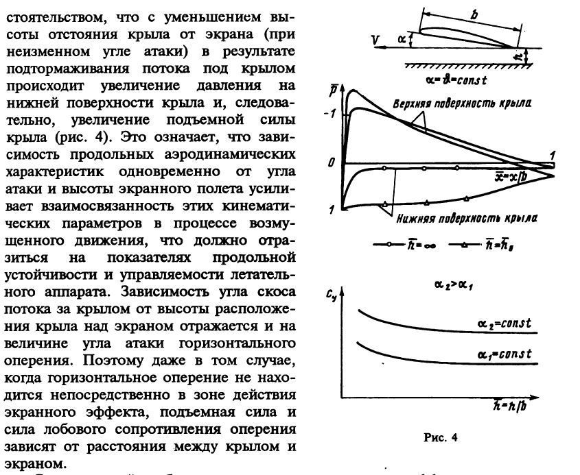

mz, не разобрались видимо Вы.
На высоте экрана давление под крылом распространяется почти равномерно вдоль хорды, с увеличением перераспределяется к носу.
Смотреть ваши мурзилки не к чему, хотя ткните пальцем чего там сподвигло к ереси.

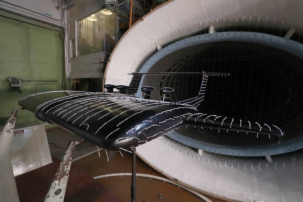

ЦАГИ  модели уже  продул - можно собирать аэролодки по образу и подобию  .

mz, все верно, еще можно добавить Иволгу Колганова, В.Седых (с уменьшенным влиянием экрана) и последние модели SVladimir.
Схема одинакова - с поддержкой хвоста (на высоте выше экрана) подъемной силой создаваемой консолями. А где её взять-то? Ну + ГО разве что.
Единственно можно добавить расположение винтов. Те у кого впереди - больше устойчивости, остальные отчаянно жестикулируют после подлетов.

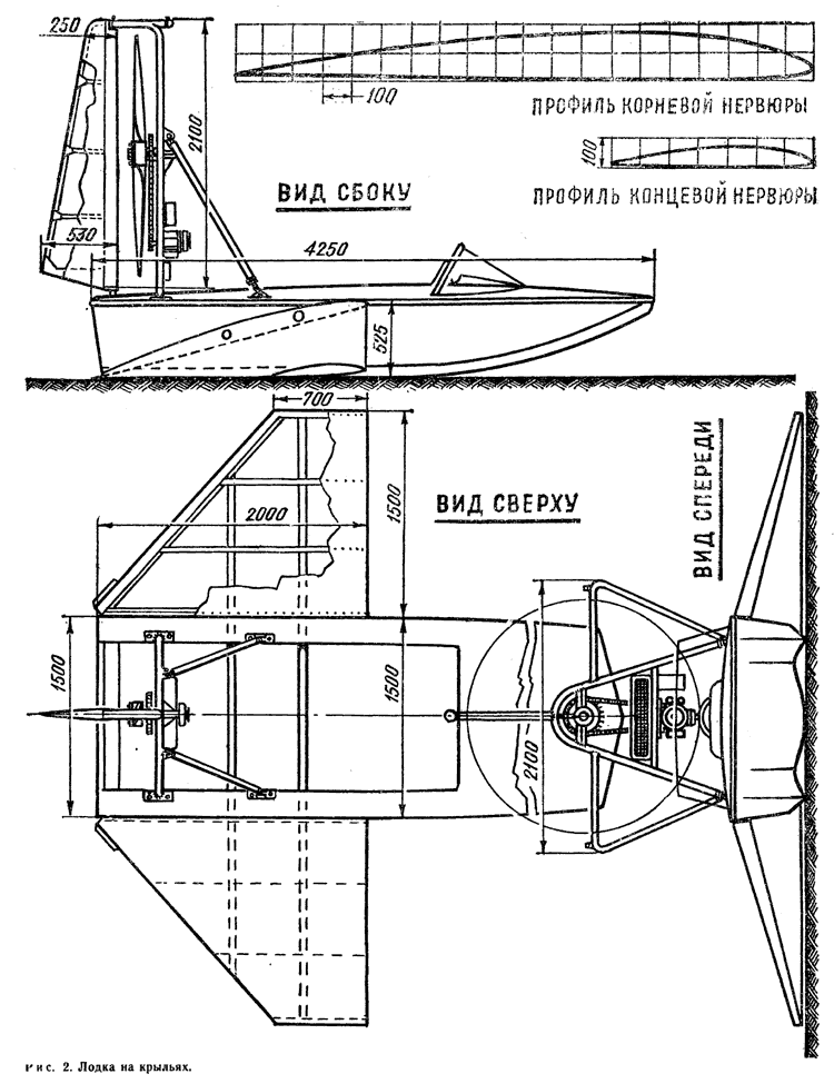

Над менять  КОНЦЕПЦИЮ  и строить в гаражах не экранопланы , а [highlight]Ковёр -ШамАнлёт [/highlight] .  На таком ковре  обкуренный Алладин летал  сотни лет тому назад и  никаких проблем с устойчивостью .
mz писал(а) Вчера :: 13:50:38:
ЦАГИмодели ужепродул - можно собирать аэролодки по образу и подобию
Но не нужно. В гараж не пролезут.
Так крылья откидные  у верх   сделать и войдёт в гараж или по принципу как уши на шапке ушанке  складывать - чтоб в потолок не  зацеплялись .
