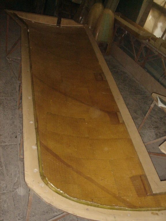

Чудесные фотки Евгений. Вытащил оболочки правого закрылка здорово получились. К утру второй за формую, а днём по плану элероны.

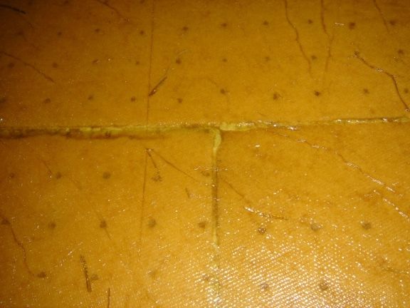

Фото 76...77 укладка сухая..и в пене(фото 75) не видно дырочек на каждом квадратном сантиметре,
для просачивания КЛЕЯ через пену...с нижних слоёв..

Дырочки есть, и даже в бобышках фанерных, только на фотке не видно.

Мой малоопытный глаз на 76-77 не заметил сухой укладки  :eek: Даже двумя одновременно не получилось усмотреть.
Скорее минут 5-10 спустя, после того, как прижали пленку вакуумом. Хотя это скорее финальные фотки выкладок половинок и особо интересного уже не видно. Самое интересное до и после  ;D И детали, детали. В них самое сокровенное.

апакси sachuration   на "одеяле" слабое и не равномерное... :-? точки только тут и там...
оттуда и сомнения.
Это они смолу экономили :)
Смолу то наверняка по весу ткани считали.
Мне тоже кажется что фотография 77 сделана
Причем "пятна" появляются во вполне закономерных местах, где смолы "наливается" побольше - в местах перехлеста ткани, перехода с однослойки к трехслойке, где больше слоев ткани, в "низинах".

Веса оболочек
Консоль крыла
Левый верх 7кг
Правый верх 6,5кг
Левый низ 7,5кг
Правый низ 8кг
Закрылок
Прав низ 1,32
       верх 1,39
Левый низ 1,29
         верх 1,24
P.S. Вес декора на оболочку крыла одну 500гр
Вес декора на оболочку закрылка одну 240гр

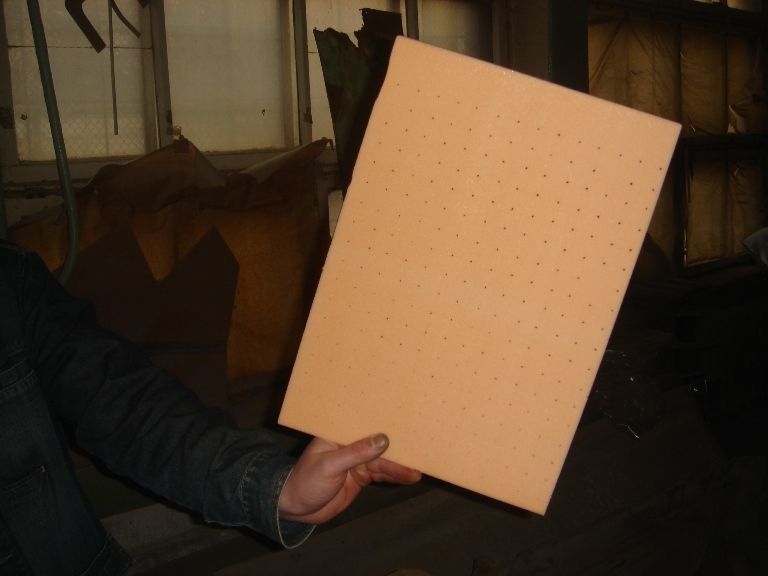

Лыков Евгений, Ivan_V добрый день! В ответе №75 от 19.10.09г. В матрице уложена "Пенка". Просвятите пожалуйста меня несведущего,что эта за "Пенка". Это заменитель пенопласта в трехслойке?. Насколько лучше эта Пенка,чем пенопласт, какой вес в сравнении с пенопластом, качество склейки со стеклотканью? Похожий материал наблюдал в трёхслойной конструкции самолёта джабиру. Возможно ошибаюсь. С уважением :) ;)
А разве в Джабире не соты впихнуты?
Кстати пенка, пена и п.т. обычно обиходное название понопластов. Интереснее марка и толщина, а так же наличие перфорации и её шаг.
Ivan_V
АЭРОПРАКТ-САМАРА
Самара
"Пенка"  :D Почтеннейший Xboct прав так любовно назвали обычный полистирольный пенопласт плотность ~ 40кг/куб.м.
Перфорация есть шаг 20х20 диаметр около 1-2мм  была выполнена на в СКБ-1 СГАУ также как и калибровка после нарезки струной на толщину 5 мм+0,5(струна даёт допуск плюс минус 1 мм). За предоставленное оборудование: калибровочный станок и пресс с насадкой для перфорации, огромное спасибо СКБ-1 СГАУ.
