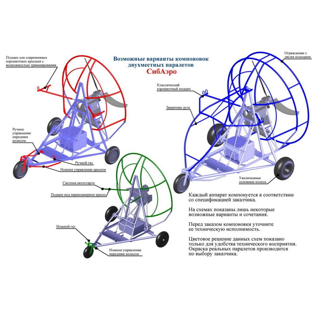

Аэрошюты-Паралеты разных компоновок. Осеннее снижение цены.
Pisman
до 15 декабря цена снижена на 10%.
например Аляска с Ротакс-582 595тр.
Пятисотка с Ротакс-503 359тр.
Пятисотка с РМЗ-500 287тр.

Mexmax за 210 понятно что только бу. мы бу не занимаемся. 287тр уже демпинг для решения некоторых наших маркетинговых задач. И это лишь временное явление. так что от нас цены ниже не будет. а больше будет уже через полтора месяца.
я могу только предложить рассрочку на период комплектации аппарата. описание условий рассрочки было в прайсе который я Вам отправлял.
на этом сайте рекламировалось несколько самодельных аэрошютов в пределах запрошенной вами цены. и у Куринина всегда чтото продается по третьему кругу.
понятно что цена будет соответствовать уровню продукта. и понятно с какими рисками вы столкнетесь при дистанционной покупке бу самоделки.
второе- с мотором 50лс и квадратным крылом АПКО Хайбрид 500 при нагрузке в 2 человека среднего веса даже такая легкая телега как Боксер (84кг) едва летит. скороподъемность не более 1мс. мотор почти всегда перегрет.
скороподъемность 2 мс при нагрузке в 2 нормальных мужика получается только с мотором от 65лс.
те по определению двухместный аэрошют это дорогой аппарат
или нужно применять современные аэрошютные крылья типа Витамин38. На том же Боксере но с Витамином летали втроем.
при применении таких крыльев экономическая эффективность существенно вырастает
