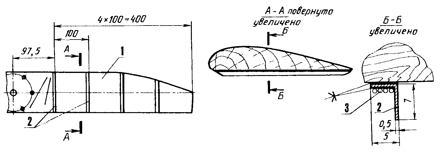

Господа офицеры. Вам попадались когда-нибудь пропеллеры с лопастями, на которых были бы установлены аэродинамические гребни?
Обнаружил сабж, просматривая чертежи конструкций аэросаней. Вот здесь внизу про них упоминается в описании конструкции:
[u]aerosani.masteraero.ru/sani-17.php[/u]
Человек пишет:
Чтобы избежать этого эффекта, попробовали закреплять на лопастях, со стороны корытца, гребни, перпендикулярные оси лопасти. Добиться положительного результата удалось после нескольких попыток.
Экспериментальным путем было найдено оптимальное соотношение между высотой гребней и их количеством на лопасти, дающее ощутимую прибавку мощности
Как вы считаете, применение данных хрено штуковин оправдано? Действительно препятствуют растеканию воздушной струи от комля к концам лопастей? Мне так кажется, они будут только сопротивление вращению создавать. Лучше уж тогда кольцевая насадка - и безопасно для окружающих, и КПД повысится.
Буду рад лицезреть изображение кем-либо применённых аэродинамических гребней на лопастях пропеллера,если история знает хоть один такой случай!
БРЕД! Если все это не отвалиться , то будет хорошо! Это из серии- я придумал, а ты Сделай Сам, в смысле кто то !
   Даже если прибавка мощности "ощутимая" (?), то стоит ли ради неё рисковать?
Если и пытаться делать гребни, то наверное сверху они были бы более уместны.  Столько мороки и не далеко не факт, что будет заметный эффект.
Это как делать квадратные поршни. В теории - это лучше, а вот на практике ... :STUPID  :IMHO
То есть господа, вы утверждаете,  на самом деле не было сделано на практике, что на чертеже и в описании выше?
Или на деле никакой практической пользы не принесло, так как мне даже фотографии этих чудо-аэросаней обнаружить не удалось, или хотя бы того волшебного пропеллера с гребнями, даже никаких упоминаний про эти санки.
А то у меня едва не зачесались руки провести следственный эксперимент  😱

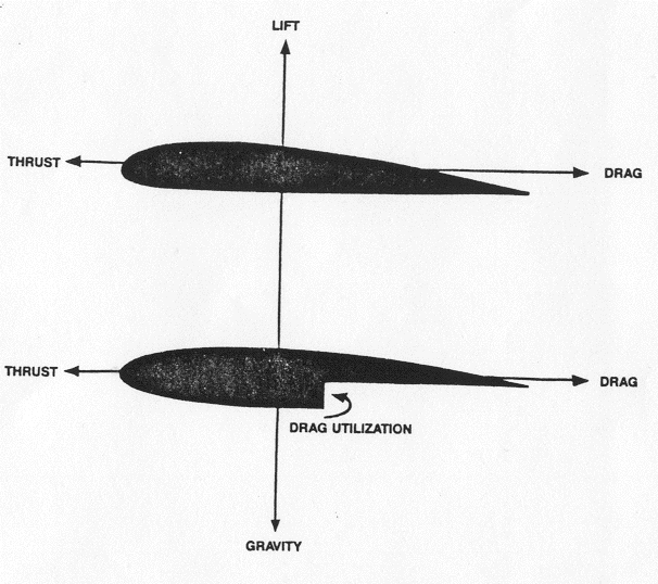

Отогнутая законцовка луганского винта  элемент интересный .
В таком варианте получаем острый отогнутый край при толщине края лопасти 5-6 мм .   Возможно  упрощает формовку и добавляет  прочность лопасти  + острый край сопротивление меньше .
Запатентована  законцовка  .
http://www.google.com/patents?id=PKg3AAAAEBAJ&pg=PA10&dq=creation+of+low+pressure+air+over+the+wing+slot&hl=en#v=onepage&q=creation%20of%20low%20pressure%20air%20over%20the%20wing%20slot&f=false
По таким законцовкам  инфа есть?
    18,8 КБ · Просмотры: 136
    64,6 КБ · Просмотры: 148
