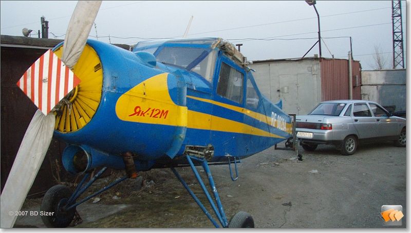

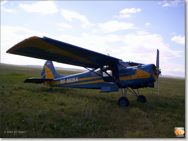

вот на фото видно как мы решили проблемму температуры масла ,а следовательно и выбросов,ну и как на Як-52 закольцевались..
