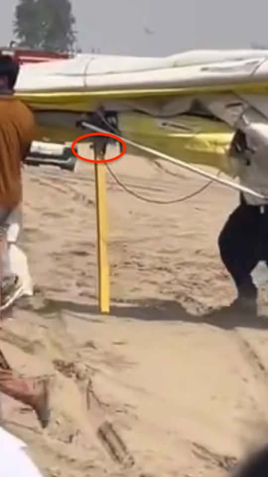

Аппарат: дельталет Aircreasion
Причина: Трайк отделился от крыла.

Родственник погибшего опубликовал следующее (перевод Windguru):

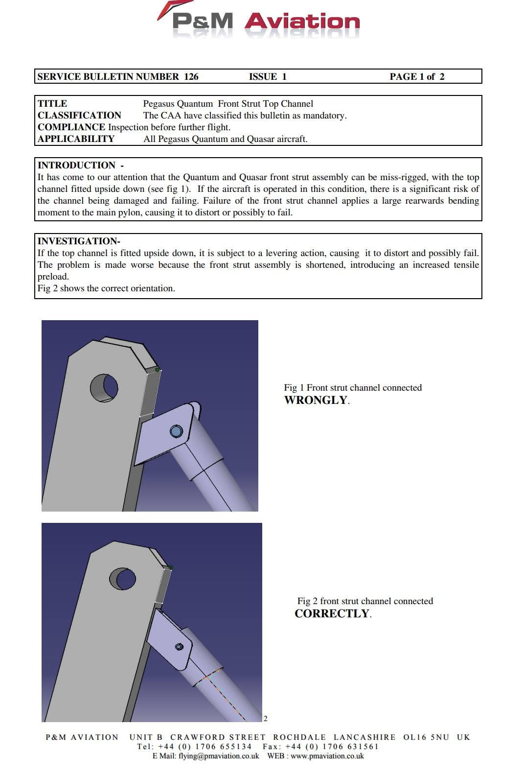

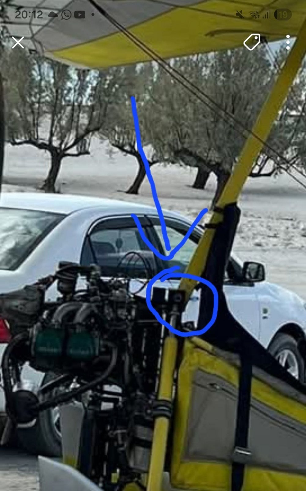

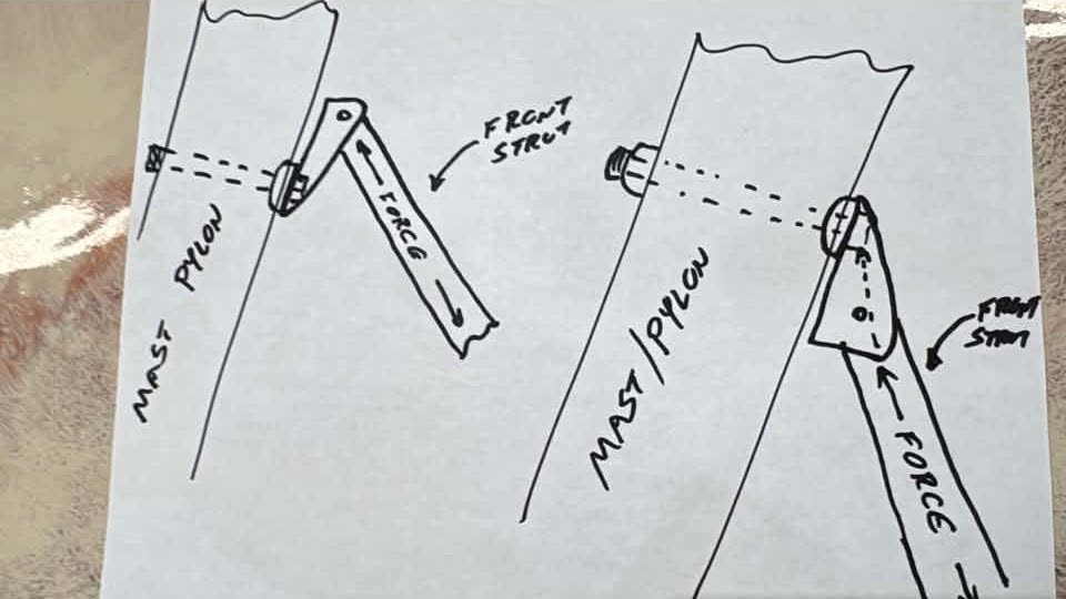

Я хочу, чтобы эта важная проблема безопасности была доведена до сведения всех производителей мотодельтапланов во всём мире в связи с трагической гибелью моего двоюродного брата Кази Зафара Ахмеда (Qazi Zafar Ahmed), который был пилотом мотодельтаплана в Пакистане.
По имеющейся информации, основная продольная труба пилона тележки мотодельтаплана разрушилась позади пассажирского сиденья, в районе болтовых креплений. Это вызывает серьёзную обеспокоенность прочностью конструкции при выполнении крутых виражей и других манёвров, сопровождающихся высокими нагрузками.
Настоятельно призываю всех производителей мотодельтапланов найти надёжное, долговременное решение этой проблемы и исследовать возможность установки внутри нижней трубы страховочного троса из нержавеющей стали, соединённого с основным силовым узлом конструкции в районе центра тяжести (CG). Такой трос мог бы предотвратить катастрофическое отделение частей конструкции в случае разрушения трубы. Эту проблему безопасности необходимо довести до сведения производителей по всему миру и всесторонне изучить посредством надлежащих инженерных испытаний и сертификации, чтобы предотвратить подобные трагедии в будущем и сохранить жизни пилотов.

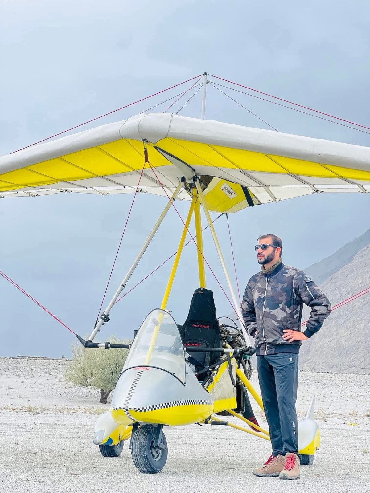

На этом фото тот самый погибший пилот Кази Зафар Ахмед и, вероятно, тот самый дельталет.... Мои искренние соболезнования близким пилота! .... Выздоровления пострадавшему мальчику!
