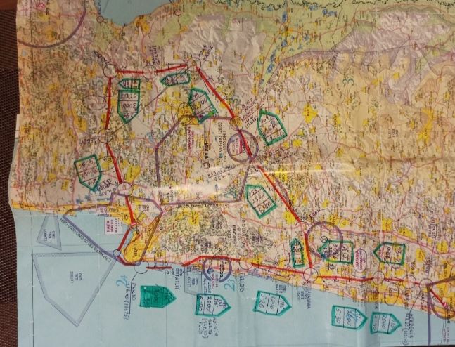

Кстати, если вам интересно, как учат навигации в Израиле, то могу вкратце рассказать. Прямо на примере своего экзаменационного маршрута, который прилагаю.
Большие окружности — это контрольные точки. В случае Израиля, учитывая местные особенности, они совпадают с ПОДами, пунктами обязательного доклада, но вообще, в «чистой» навигации они могут быть любыми: характерными ориентирами, поворотными точками и т.п. Эти КТ отмечаются именно окружностями, так, чтобы не закрывать содержимое. Я ещё, понятное дело, все ПОДы подписал, ибо мне их докладывать диспетчеру.
Между точками проведены линии маршрута. Линии снабжены рисочками, это поминутные отметки, которые проставляют исходя из расчётной скорости полёта. Каждая чётная минута отмечается для удобства советствующей цифрой.
От КТ в стороны уходит по одной линии, отклонённой на 10° в сторону от маршрута. Это опорная линия на тот случай, если снесёт в сторону. С помощью этой линии можно прикинуть, на сколько именно снесло.
Примерно по центру каждого отрезка, в стороне от маршрута, нарисован овал. Это выбранный заметный ориентир на данном отрезке: город, озеро, характерный изгиб дороги, гора — нечто, что поможет сориентироваться и убедиться, что самолёт находится там, где нужно и в правильное время.
Рядом с каждым отрезком начерчен «домик». На «чердаке» выписан магнитный курс данного отрезка, под ним высота, в самом низу — расчётное время. Иногда, рядом с высотой есть стрелочки, направленные вверх или вниз. Это помощь пилоту: стрелочка показывает, что на этом отрезке придётся либо набирать высоту, либо снижаться.
В принципе, это всё. На некоторых КТ есть ещё частота и позывной станции, это означает, что при пролёте данной точки нужно будет переключить радио на соответствующую частоту. Если частот несколько, то вспомогательную я пишу в скобках.

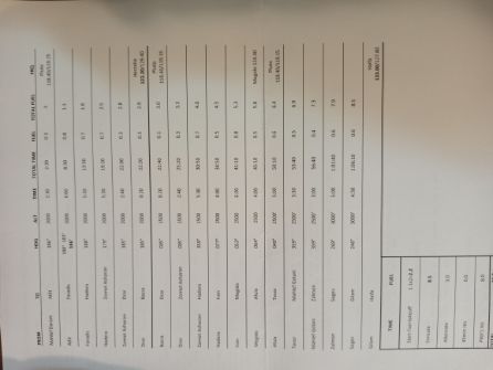

Помимо карты, есть ещё лист с топливным расчётом, расчётом времени и ведением связи по маршруту. Этот листок я тоже вложу в пост, если кому хочется полюбопытствовать.

Собственно, сам процесс навигации достаточно прост (если всё идёт как задумано, а оно так идёт не всегда :)). Пилот на каждом отрезке включает секундомер, сверяясь время от времени со своим местонахождением по системе, именуемой в Израиле красивым словом [ch1513][ch1502][ch1513] («ше[ch769]меш»). В данном случае, аббревиатура из трёх (на иврите) букв совпадет со словом «солнце», что красиво, как по мне. А сама аббревиатура содержит начальные буквы трёх слов [ch1513][ch1506][ch1493][ch1503], [ch1502][ch1508][ch1492], [ch1513][ch1496][ch1495], «шао[ch769]н» (часы), «мапа[ch769]» (карта) и ше[ch769]тах (поверхность, в данном случае, имеется ввиду поверхность земли). Это отражает порядок действий для установления своего местанахождения: чтобы узнать где мы находимся, следует сначала посмотреть на секундомер, потом на карте найти точку, соответствующую этому времени, а потом посмотреть за окно и найти на поверхности под самолётом то, что только что видел на карте.
При этом, надо не забывать время от времени в прямом горизонтальном полёте (это крайне важно!) проверять, чтобы гирокомпас показывал тот же курс, что и компас магнитный. Гирокомпас работает точнее магнитного, ибо не подвержен его ошибкам. У гирокомпаса есть только одна проблема: по мере вращения Земли, его показания меняются. Каждые 20 минут на 5 градусов. Потому что гироскоп, вращающийся внутри гирокомпаса как раз и находится там для того, чтобы система работала стабильно, независимо ни от чего. От вращения планеты, получается, тоже, а это немного слишком. Но ничего не поделаешь :).
А, ещё надо учитывать (и вносить прямо во время полёта) поправки на ветер. Если ветер в хвост, самолёт будет лететь быстрее, при ветре в нос медленнее, если ветер ещё и сбоку, то будет сносить с маршрута. После первого отрезка следует рассчитать, на сколько именно и куда будет сносить/ускорять-замедлять, и, соответственно, учитывать это, внося поправку в каждой следующий отрезок.
В общем-то, так летают на самолётах, когда нет GPS (или он отказал), так летали авиаторы до появления всяких современных средств навигации, как радио, спутники и прочие прелести. И так должен уметь летать любой пилот в любой точке планеты. Так устроена авиация: всё, чему научились пилоты до тебя ты тоже обязан уметь.
