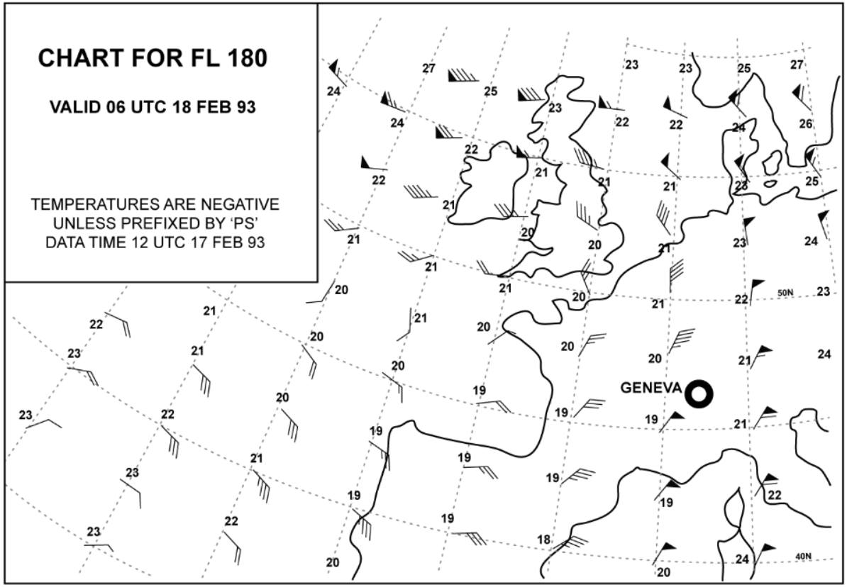

Надо же, как забавно. Эта погодная карта из экзаменационного примера датирована днём моего рождения в1993 году. Девятый класс, второй год в Мигдаль Оре.
Вот так экзамены внезапно будят ностальгию. Папа ещё жив, жив дедушка и обе бабушки. И ещё много кто жив. И вполне беззаботное ещё детство. И об авиации я, очкастый ботан, ещё и мечтать не смею. Вернее, только и смею, что изредка мечтать.

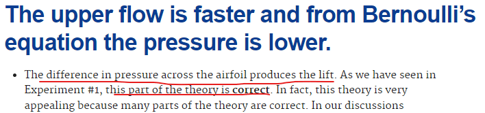

В своём пособии для пилотов («Общие технические сведения»: https://drive.google.com/.../1Wmwe-H.../view...) я, среди прочего, давал ссылку на статью на сайте NASA о том, как возникает подъёмная сила на крыле. Согласно одной из наиболее распространённых теорий (именно этому учили и учат в русскоязычном сегменте), она возникает из-за разницы давлений на верхней и нижней поверхностях крыла, таким образом, молекула воздуха, двигаясь по более длинной (более изогнутой) верхней части крыла должна двигаться быстрее, чтобы «нагнать» двигающиеся медленнее молекулы на нижней кромке.
Эксперименты NASA показали, что эта теория неверна. Повторюсь, ссылку на эту статью я приводил в своём пособии. А Паша Семченко взялся перевести эту статью. Не могу не поделиться, для каждого, имеющего отношение к авиации, это должно быть очень интересно!
Неверная теория равного времени прохождения
Оригинал на английском

Ну вот так и создаются фейки... Немного сместили фокус немного не те слова, и вот тебе сенсация - нас неправильно учили, и все неправда, Теория Бернулли неверна.
Прочитав статью уже заподозрил несоответствие заголовка материалу.
А полазив по указанному сайту Наса обнаружил и обьяснение. Никакой сенсации нет! Всё работает, но не так просто как кому то кажется.
Цитаты отсюда: Bernoulli and Newton - Glenn Research Center | NASA
Сторонники аргументов обычно делятся на два лагеря: (1) те, кто поддерживает позицию “Бернулли”, согласно которой подъемная сила создается разностью давлений на крыле, и (2) те, кто поддерживает позицию “Ньютона”, согласно которой подъемная сила - это сила реакции на тело, вызванная отклонением потока из газа. Обратите внимание, что мы помещаем имена в кавычки, потому что ни Ньютон, ни Бернулли никогда не пытались объяснить аэродинамическую подъемную силу объекта. Имена этих ученых - всего лишь ярлыки для двух лагерей.
...... Так что и “Бернулли”, и “Ньютон” верны. Интегрирование эффектов либо давления, либо скорости определяет аэродинамическую силу, действующую на объект. Мы можем использовать уравнения, разработанные каждым из них, для определения величины и направления аэродинамической силы....
Споры возникают из-за того, что люди неправильно применяют уравнения Бернулли и Ньютона и потому, что они чрезмерно упрощают описание проблемы аэродинамической подъемной силы. Самая популярная неправильная теория подъемной силы возникает из-за неправильного применения уравнения Бернулли. Теория известна как теория “равного времени прохождения” или “более длинного пути”, которая утверждает, что крылья спроектированы так, чтобы верхняя поверхность была длиннее нижней, для создания более высоких скоростей на верхней поверхности, потому что молекулы газа на верхней поверхности должны достигать задней кромки одновременно. как молекулы на нижней поверхности. Затем теория ссылается на уравнение Бернулли, чтобы объяснить более низкое давление на верхнюю поверхность и более высокое давление на нижнюю поверхность, что приводит к подъемной силе. Ошибка в этой теории связана с определением скорости на верхней поверхности. В действительности скорость на верхней поверхности подъемного крыла намного выше скорости, которая обеспечивает равное время прохождения. Если мы знаем правильное распределение скоростей, мы можем использовать уравнение Бернулли, чтобы получить давление, а затем использовать давление для определения силы. Но равная скорость прохождения не является правильной скоростью. Другая неправильная теория использует поток....
Существует также неправильная теория, которая использует третий закон Ньютона, применяемый к нижней поверхности крыла. Эта теория приравнивает аэродинамическую подъемную силу к камню, скользящему по воде. При этом игнорируется физическая реальность того, что как нижняя, так и верхняя поверхности крыла способствуют повороту потока газа.
Реальные детали того, как объект генерирует подъемную силу, очень сложны и не поддаются упрощению. Для газа мы должны одновременно сохранять массу, импульс и энергию в потоке. Законы движения Ньютона - это утверждения, касающиеся сохранения импульса. Уравнение Бернулли выводится с учетом сохранения энергии. Таким образом, оба этих уравнения удовлетворяются при создании подъемной силы; оба верны

В общем, утверждается, что разница давлений, это не причина возникновения подъёмной силы, а её следствие, насколько я понял.
Но в общем, конечно, сенсации никакой нет. Оно всё как летало 150 лет назад, так и продолжает летать ).
Я так и не понял, а от чего тогда возникает подьемная сила? От наса теории подъёмной силы я не увидел.
Сейчас наиболее непротиворечивым считается, что подъёмная сила возникает благодаря третьему закону Ньютона. Т.е., энергия молекул набегающего потока, соприкасаясь с нижней поверхностью крыла, передаёт энергию крылу.
Интересно, что Оксфордский учебник для линейных пилотов приводит обе теории, утверждая, что это взгляд на одно и то же с разных сторон.

Да, спасибо. Там, судя по исследованию, вопросы только к «догоняющим» молекулам по верхней кромке.
Не только... Главное что наса согласна, что поток обтекающий крыло сверху создаёт разряжение.
