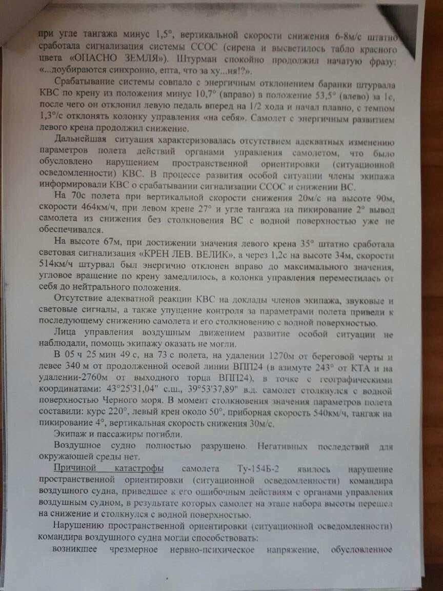

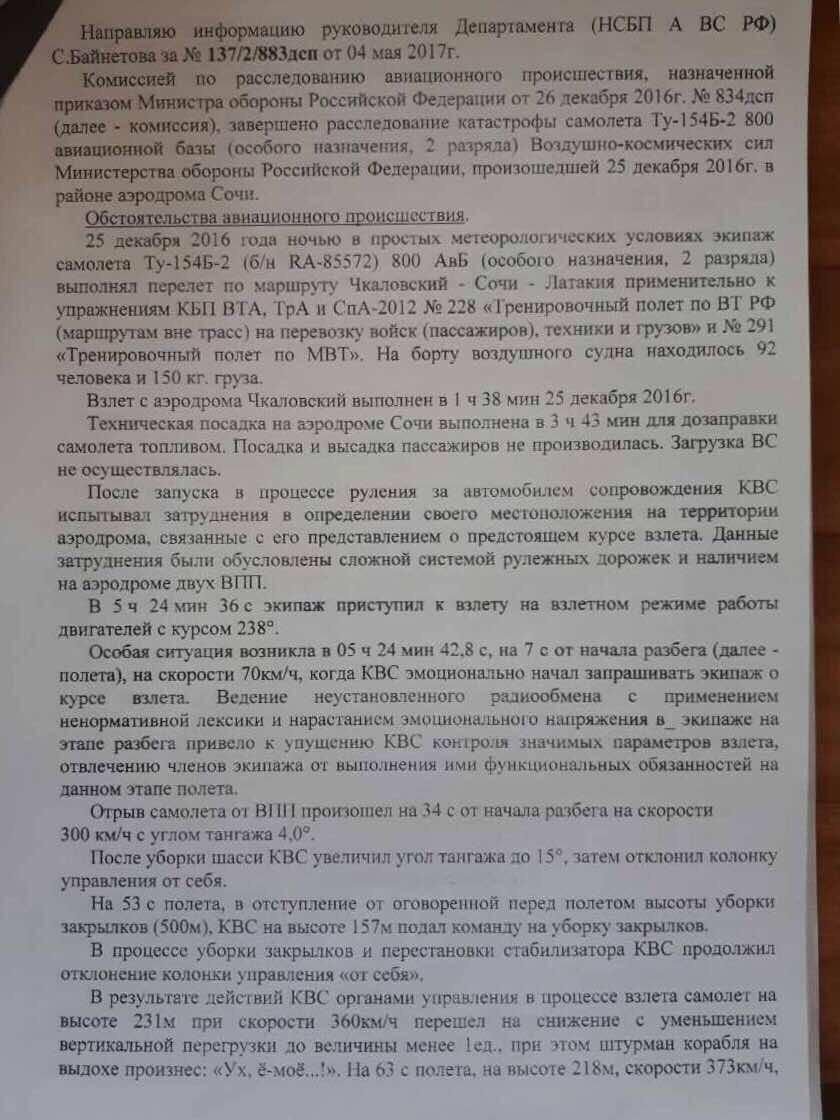

Неужели действительно потеря ориентировки? Официальная версия похожа на правду?
Похожа. Хоть возможно и не является 100% истинной.
Выскажу несколько отрывочных мыслей, по которым конечно нельзя построить картину, но какие-то штрихи к пониманию ситуации они внесут.
Две ВПП этого аэродрома пересекаются недалеко от торцов и вкупе с примыкающими РД образуют своеобразный плоский лабиринт, в котором недостаточно подготовленному человеку разобраться непросто, особенно ночью. Не Пекин конечно, но... В общем иногда руление бывает довольно нервным. Из-за того, что взлёт и посадка выполняются со встречными курсами, там почти всегда есть цейтнот (в данном случае не могу оценить, т.к. не имею информации).
Угол тангажа после уборки шасси 15 градусов - это много. Стандартно сразу после отрыва надо установить угол 8 градусов с дальнейшим плавным изменением в зависимости от массы и температуры. Здесь он сначала недотянул (4 гр.), а потом перетянул. Потом опять отдал от себя. Это начало хреновой, но не трагичной ситуации под названием "разбалансировка".  Но в Сочи примерно на 100+ метров самолёт пересекает береговою линию. Почти всегда это сдвиг ветра разной интенсивности.  Плюс просадка при попытке поспешной уборки закрылков (я думаю, что КВС решил их убрать из-за роста скорости и опасения выйти за пределы ограничения 360 км/ч для закрылков 28).
Тут надо понимать особенность управления этим самолётом в канале тангажа. Ввиду своеобразного расположения двигателей основные массы сильно отнесены от центра тяжести, а рули наоборот имеют довольно короткий рычаг. Из-за этого самолёт становится довольно инертным . То есть ты тянешь-потянешь (или наоборот давишь) и ничего не происходит, ты тянешь ещё сильней - и вдруг кааак пойдёт... Ты его обратно, но надо было ещё вчера , поэтому сильнее, ещё сильнее - ну вот он наконец в обратную сторону, но очень интенсивно и хрен остановишь... Короче можно назвать это сдвигом по фазе, можно привести аналогию с вождением машины на льду, но понятно, что лечится это только опытом ручного пилотирования и слаженной работой экипажа.
В общем я думаю, что нервно-психологическое состояние экипажа, наложенное на недостаток опыта и хреновое  взаимодействие не позволили разрулить создавшуюся сложную ситуацию. Помешало ли ещё что-то? Возможно (есть вопрос по поводу причины возникновения довольно интенсивного крена). Но в принципе ситуация относительно ясна.
Что касается потери пространственной ориентировки. Если люди начинают говорить про какие-то оптические иллюзии - сразу посылайте их к чертям собачьим. В момент отрыва на взлёте ты переносишь взгляд на приборы и весь оставшийся полёт до конечного этапа захода на посадку сугубо приборный. Тех кто пытается для определения этого самого пространственного положения на взлёте посмотреть в окно надо гнать из такого самолёта в три шеи.
Хотя контроль пространственного положения конечно можно потерять и в приборном полёте, данную ситуацию я бы назвал скорее частичной потерей контроля управления самолётом (масло масляное конечно, но так уж устроен русский язык).
Ну как-то так. Без претензий на святую истину.

Тут посмотрел внимательнее эскизы узла поворотной тележки. В общем версия про попадание колесной пары в двигатель, (ссылку видео про которую я приводил)  - фигня. При разрушении болта этот узел перестает воспринимать вертикальную нагрузку и ось пары сразу вылазит вверх, а балка тележки проваливается вниз. Пара выпала бы еще если не на рулении, то на разбеге точно. А балка бы терлась о бетон.
@smixer
С тангажом понятно. Сначала недотянул, потом перетянул, потом опять отдал многовато, плюс граница моря, закрылки, инерция самолета конструктивная - это все в голове укладывается. Раскачал аппарат по тангажу и на 29 с после отрыва сработала "опасно земля". Но почему в этот момент штурвал влево и левая нога???? Что могло повлиять на такие нелепые действия?
Туполь довольно чувствителен к изменению центровки. Судя по всему она была довольно задняя,  - для нормальной центровки нужно посадить не менее 40 человек в первый салон, т.е. наполнить его на 2/3, при этом не садить народ в конце второго салона. Сомневаюсь в таком раскладе. А это значит, что самолёт был ещё менее устойчив чем обычно.
Про штурвал не знаю. Возможно сдвиг ветра, порыв и т.д. Вряд ли объезжал препятствие.
Это точно. Самолёт с исправной АБСУ вообще не требует работы педалями. Демпфер рысканья сам компенсирует скольжение. Педалями требуется работать только на разбеге/пробеге (на Б-1 ещё и на рулении). Более того - самолёту с большой стреловидностью крыла (наш случай) любые скольжения крайне нежелательны, особенно на таком этапе неустановившегося полёта как взлёт. Поэтому работа педалями - признак непрофессионализма или неопытности. Но скорее всего им никто этого не рассказывал. Подозреваю, что об особенностях этого самолёта я уже здесь на форуме написал больше, чем им дали на переучивании  (если оно вообще было).
