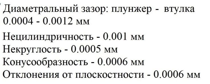

RVD
Я бы слово "практически" заменил на "теоретически". Ибо у плунжерной пары допуска на уровне космоса (см. ниже). Никакие эрозионные станки на выдерживание такого допуска не способны.

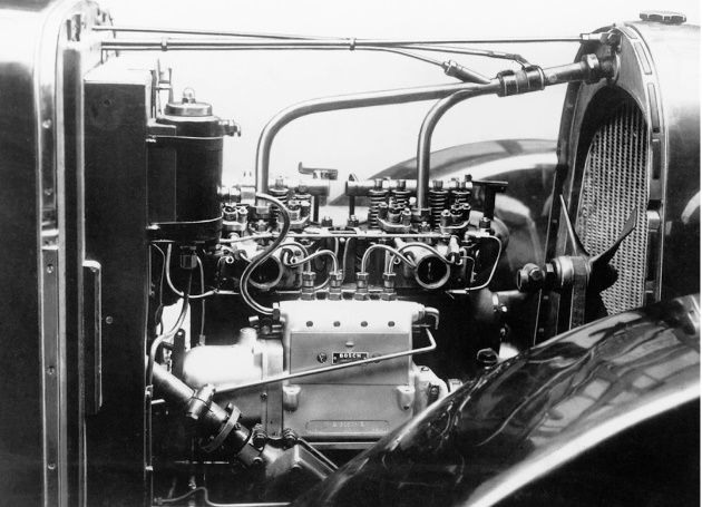

Всё так, однако при производстве топливной аппаратуры нужен не сколько результат, сколько скорость его получения. Есть много способов получения качественных поверхностей, но плунжерных пар требуются обычно очень много (всё рассчитано на крупносерийное или массовое производство) и поэтому под этот процесс подгоняется такое узкопрофильное оборудование, которое за смену позволяет получить сотни, или даже тысячи готовых изделий, делать химическим травлением три плунжера в день, на это никто не пойдет. В мире станки для больших партий выпускается только тремя-четырьмя станочными фирмами, а у нас такого оборудование сроду не выпускалось, мы его закупаем (и ранее закупали) за очень солидные деньги. Если "отказаться" от того что выпускается, то надо сажать сотни людей, и воспроизводить технологию столетней давности, когда доводочные операции делались вручную а не машинами. Мы похоже скоро к этому и вернёмся, не даром же говорят, что прогресс развивается по спирали, только для нас эта спираль пойдет вниз, а не вверх.

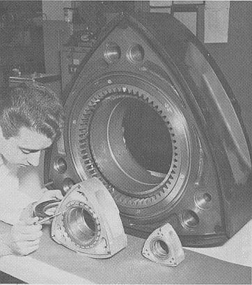

"Ingersoll-Rand Co"
компания приобрела лицензию в 1972 году. С 1974 по 1986 год выпускались газовые двигатели "IR- 2500" объемом V= 41000 см.куб. при 550 л.с. на 1000 об.мин. В эти же годы выпускались двухсекционные газовые двигатели" IIR-2500", по формуле 2 х 41000 см. куб. мощностью 1100 л.с. на 1000 об. мин.
Двигатель имеет рекордный межремонтный период, который составлял не менее 8000 час. и достигал в среднем 24000 моточасов. Некоторые двигатели этой серии нарабатывали до 40000 час.!!! Это 4.5 года непрерывной работы, или 1.5 млн. км. пробега эквивалентного пробега в составе автомобиля.
Потребление топлива в сравнении с газовыми турбинами ниже на 10 % , и на 30% ниже, чем у поршневых машин.
Двигатель имел следующие геометрические характеристики: радиус ротора (R), эксцентриситет (е), ширина ротора (b), относились как - 424.18 х 60.96 х 304.8 мм. При такой геометрии, когда ротор находился посередине между мертвыми точками, любой человек, мог спокойно проползать между ротором и корпусом.

"Ingersoll-Rand Co"
Игорь Петрович, а есть более подробная информация по этому двигателю?

... а есть более подробная информация по этому двигателю?
Сложный вопрос, источник уже потерян, а информацию по новым РПД с определенного времени в открытых источниках больше не афишируют. Судя по всему этот газовый вариант Ванкеля вышел как ответвление от американской компании "Gurtiss Wrigght" выпускающей в 80-е годы опытные партии РПД (см. приложение), а позже передавшей свои права компании "Jonn Deere Skore", которая до сих пор производит эти двигатели работающие на биогазе, в рамках технологии "зеленой энергетики".
