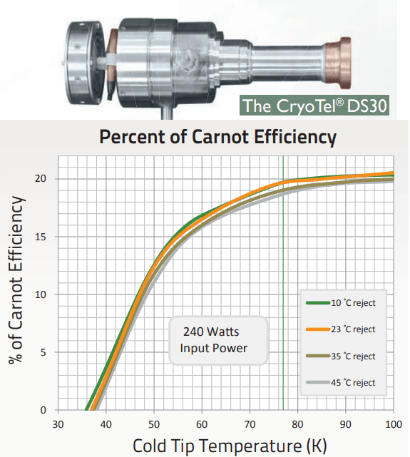

Свободно поршневой Стирлинг крио-кулер
как видим, эффективность до 20%... У элементов Пелтье примерно так же...
RVD
Свободно поршневой Стирлинг крио-кулер...как видим, эффективность до 20%... У элементов Пелтье примерно так же...
Уточняю, у элементов "Пельтье" КПД порядка 1.5 - 2%. Да, и кроме машины еще нужно иметь массу теплообменников, и не только. Кроме того сам воздух мало кому нужен, требуется разделение газа на составляющие (кислород/азот/аргон и прочее), особенно нужен кислород, а для его выделения нужны: компрессорные станции, когенерационные колонны, детандеры, разного рода переохладители азотной флегмы... .

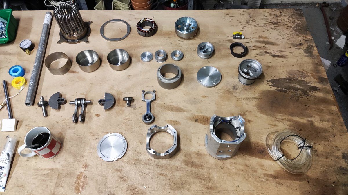

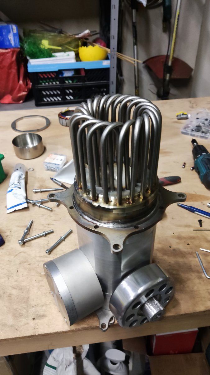

Стирлинг это та еще задача. 2 года ковыряния свободное время. Без станков не сделать.
Красиво, только плотность трубок теплообменника невелика. Или этот образец "идеологически" оттуда:
В смысле ? А тепло как подать ? Там все строго по мат модели. И длина и количество. 120 кубиков, 5 атмосфер, 150-300 ватт.
RVD
Всё понятно, а на другом ролике десять бар. Но паяльная лампа конечно не лучшее решение. И еще, а почему такой шум от механизма ? И не отвалится ли в скором времени приделанный к Стирлингу патрон, уж очень он бьет.
Stanislavz
Так первый пуск. 4 часа утра :) ждал сетку на регенератор и нужно подварит два места где сфонит. Есть и генератор на вал прямо, но там магнит отклеился. Нужно было подмену найти..
