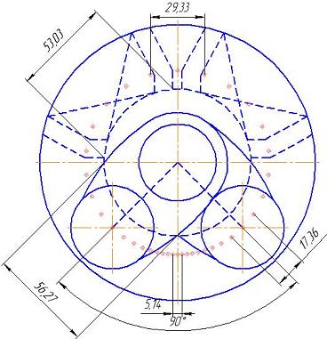

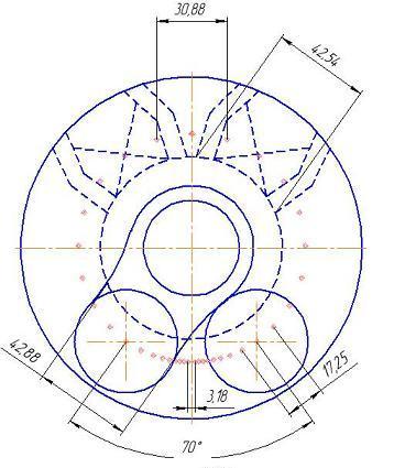

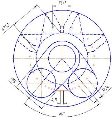

На все нужно время, которого иногда не хватает…
Я тут набросал несколько картинок, для разных углов  70,80 и 90.
Измерения точные.
По картинкам все, вышесказанное мной, можно увидеть в динамике увеличения угла между лопастями (и кривошипами).
С ростом угла идет увеличение ширины лопасти и кривошипов, и уменьшение разности скоростей между лопастями, отсюда вся та «каша»..
Где-то, на пересечении различных значений находиться «золотая серединка».
К сожалению, сделать образец пока нет возможности.
- Если у кого есть такая возможность и желание, – отзовитесь.
- Подскажу кучу умных вещей по компрессии, крепежу и прочее.
Если кто-то сможет теоретически обосновать работоспособность или не работоспособность конструкции – с удовольствием (или не удовольствием) поговорим на эту тему.
Измерения точные.
