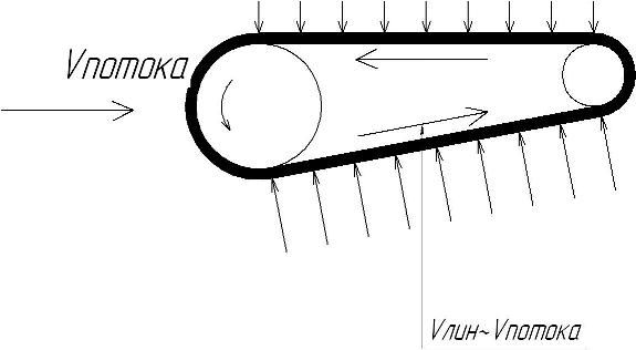

Чечако
Относительная скорость "под крылом"~0, "над крылом"=2Vпотока
