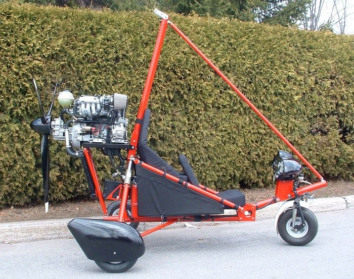

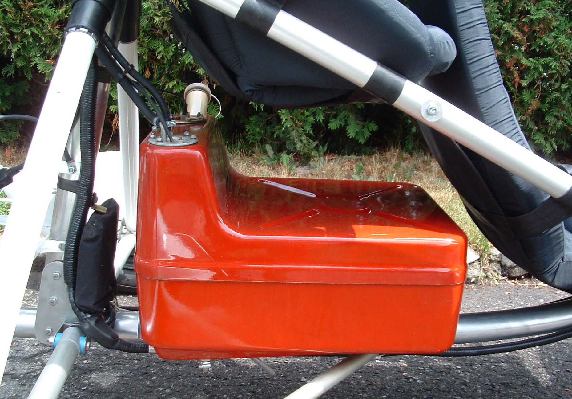

Задача закрепить алюминиевый бак для МДП литров 45-50 на одинарную хребтовую трубу. Раньше использовал стеклопластик и полиэтилен. Не совсем представляю оптимальное крепление такого бака.  Вваренные закладные элементы (пластины гайки) и кронштейны? Не уверен что жесткость стенок позволит, и Не нарушится ли герметичность.... Площадка с мягким основанием и ремни? Так обычно крепят стеклопластиковые баки. Тележка как на фото.
Если кто делал баки у Антона-Дениса и ставил их на МДП с одинарной хребтовой трубой поделитесь опытом. Где там грабли закопаны если есть?

Да ложемент( плащадка с мягкой подслойкой) закрепленгой на трубе.
У меня пластина 2мм по размеру бака, закреплена на два винта впотай насквозь через хребковую. С краев кручки для экспандера. Несовсем эстетично, но держится (бак) очень хорошо.
Когдато смоей подачи был сделан подобный бак. В нем с низу был предусмотрен тоннель под трубу.от вращения крепился к сидушке пассажира жестко закрепленной на рамке.
фото хотелось бы посмотреть если не секрет
