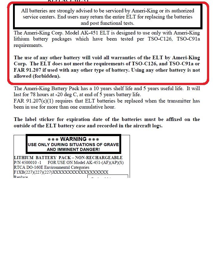

Тип батарей не соответствует, значит химический состав другой. А это написано в инструкции по маяку:
The use of any other battery will void all warranties of the ELT by Ameri-King
Corp. The ELT does not meet the requirements of TSO-C126, and TSO-C91a or
FAR 91.207 if used with any other type of battery. Using any other battery is not
allowed (forbidden).

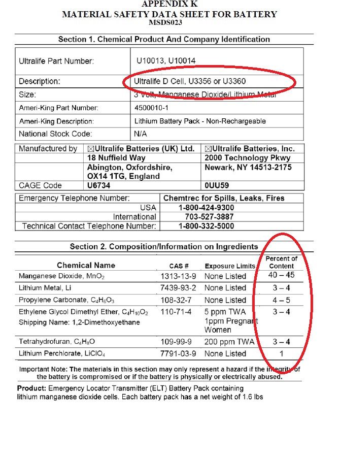

Кто вам это сказал? Вы точно хорошо знакомы с темой? (Это сарказм, если что)
Вы заинтересованная сторона, вам продавать и перешивать маяки надо, с заменой батарей одновременно. Вот вам и видится разница между: литий-диоксид марганцевые элементы питания и lithium manganese dioxide battereis.
Прежде чем начинать спор, почитайте инструкцию к маяку. Это по типу батареи
    127,7 КБ · Просмотры: 369
А это по использованию батарей. Вернее о запрете использования любых других.
    110,6 КБ · Просмотры: 323
Ограничение для беременных женщин мне понравилось.  ;D
Это так важно в случае, не дай бог, АП.

Вольтаж и хим.состав батарей "Энергия" идентичен "оригинальным".
Из выше сказанного следует что использование CR34615:
А) не противоречит российскому порядку продления срока службы АРМ
Б) нанести вред или привести к выходу из строя АРМ не  могут.

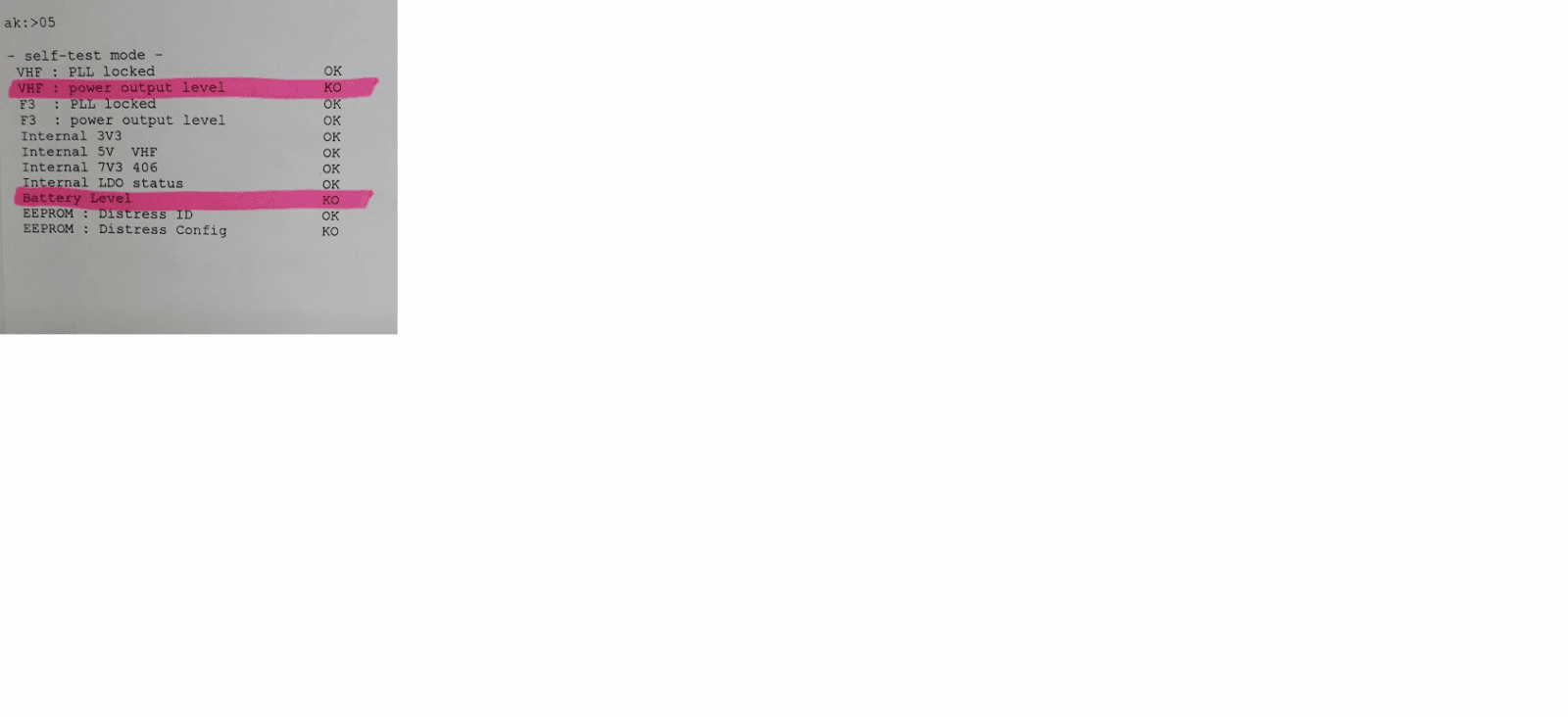

Хочу расстроить любителей установить нестандартные батареи внутрь маяка. Недавно был у меня на перепрограммировании AK-451 AF с такими батареями. Проблем с программированием не возникло, но возникла проблема с самотестированием (результат прикрепил). Это при новых батареях фактически маяк не рабочий. Подключил его к тестеру, результат нулевой. У маяка не хватает мощности для передачи сигнала на тестер. Соответственно сигнал на спутник или пеленгатор такой маяк передать не сможет.
