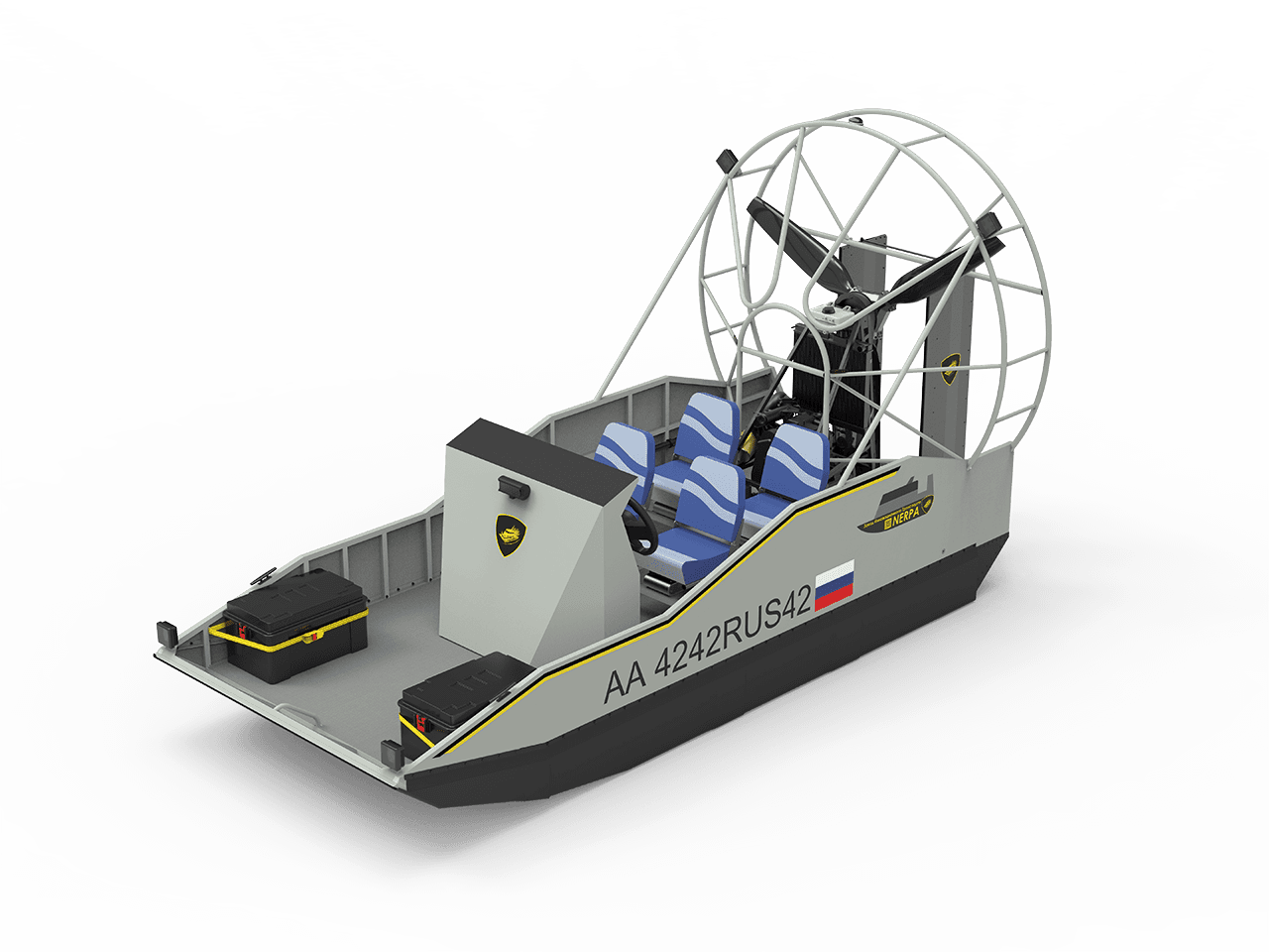

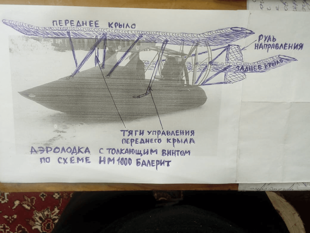

Предлагаю к рассмотрению проект( набросок) амфибии для северов и сибирских водных гладей зимой и летом. По моему субъективному мнению - в воздухе расход карасина будет существенно меньше (из-за меньшего сопротивления среды), а скорость больше, чем даже по льду.
Форма фюзеляжа, пассажировместимость и грузоподъёмность зависит от решаемых задач.
Предполагаемые преимущества по срав с обычным гидросамолётом:
1) Не требуется аэродрома
2) В случае нелётной погоды едем со сложенными крыльями, чтобы не ждать улучшения погоды.
3) С воды или со льда(снега) на реке можно выехать на берег и чесать по снегу при наличии ровной поверхности.
4) Запчасти автомобильные - в разы дешевле авиационных, ремонт - в любом автосервисе.
5) Бензин автомобильный или соляра (если двиг дизель) - экономия.
6) Можно поставить ГБО, что даст экономию процентов на 40-45.
7) Простота управления и безопасность по сравнению с классикой.
8) Требует в 2 раза меньшей площади хранения(что актуально при аренде за единицу площади).
Жду КОНСТРУКТИВНУЮ критику, а не вброс на вентилятор.

Все Вами перечисленные преимущества будут иметь место, если этот самолет будет иметь приемлемые летные характеристики. Но использование тяжелого автомобильного двигателя (особенно дизеля), ограниченный размах этой схемы (очень сильно влияет на характеристики), неэффективность схемы утка, утяжеление из-за складываемости крыла, плюс утяжеление при применении надувной лодки, делает этот проект весьма сомнительным.

1) Размах крыла никто не ограничивает
2) Складываемость каким боком утяжеляет крыло?
3) В чём неэффективность схемы - это не утка - а тандем.
4) В данном фото использована надувная лодка просто как пример. Кто запрещает сделать лодку люминиевой?
Вес: 450 кг;
Мощность: 89 л/с;
Посадочных мест: 3;
Макс. скорость по воде: 75 км/ч;
Макс. скорость по снегу: 100 км/ч;
Емкость бака: 70 л;
Расход топлива лед: 12 л/ч;
Расход топлива снег: 15 л/ч;
Расход топлива вода: 20 л/ч;
Грузоподъемность по воде: 400 кг;
Грузоподъемность по снегу : 450 кг;
Регистрация транспорта: ГИМС, маломерное судно.

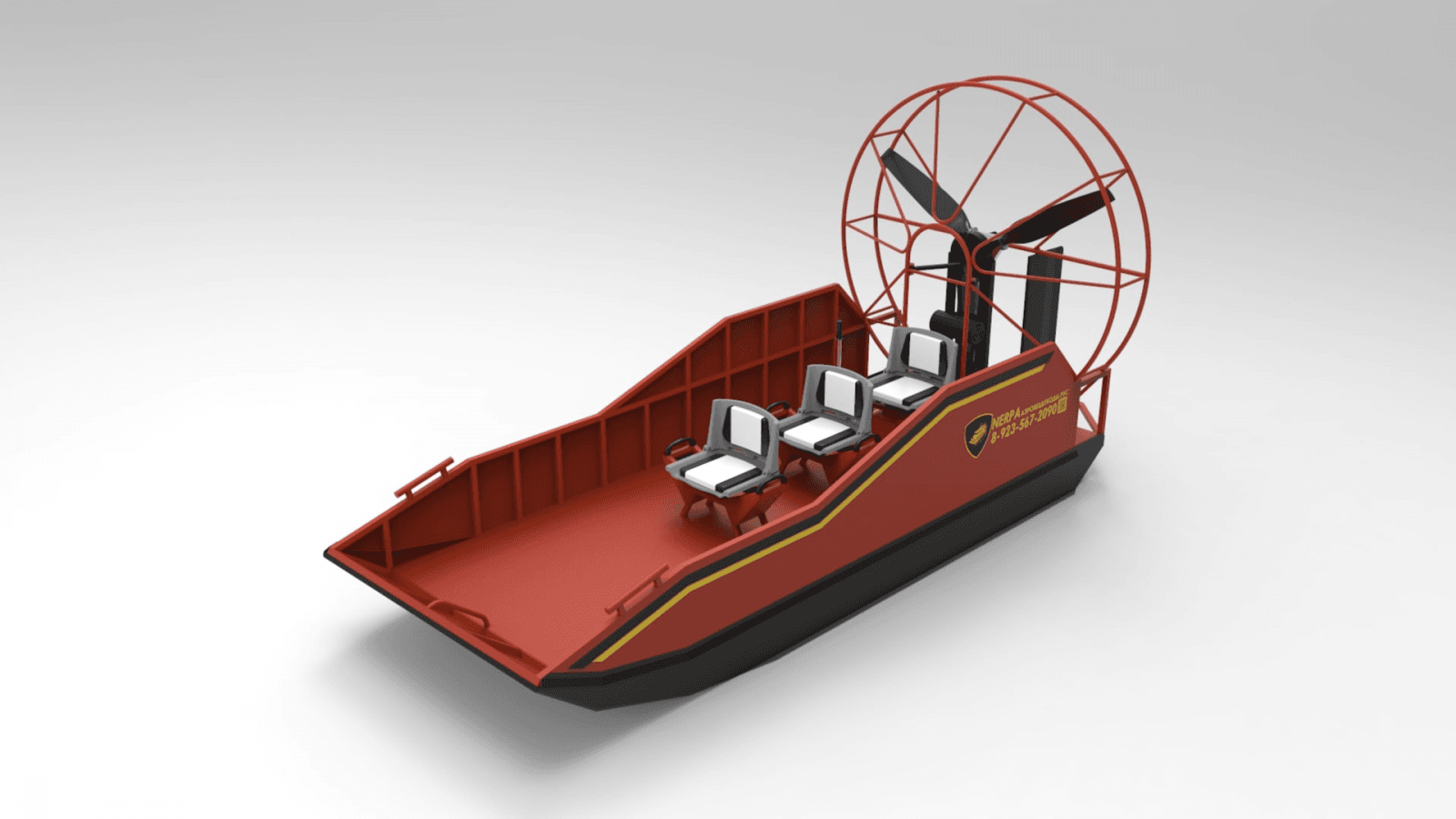

Alex956
Вес: 650 кг;
Мощность: 150 л/с;
Посадочных мест: 4;
Макс. скорость по снегу: 130 км/ч;
Емкость бака: 39 л;
Грузоподъемность по воде: на глиссере - 600 кг, водоизмещающем режиме - 700 кг;
Грузоподъемность по снегу : 700 кг;
Весовая отдача - плюс-минус 50 кг - 100%, при том, что есть резервы снижения общей массы за счёт авиационной культуры изготовления.

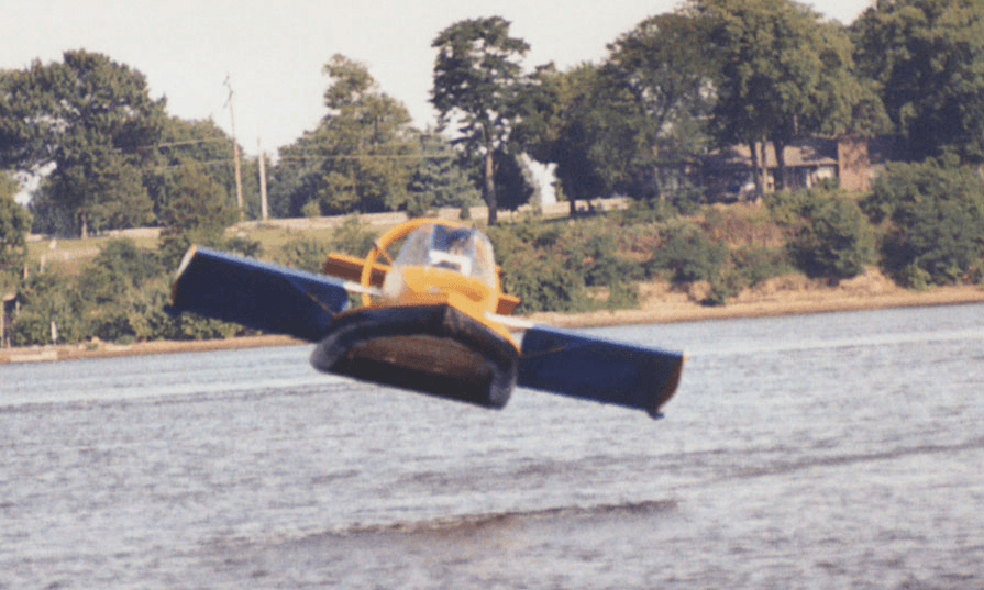

А есть в мире какой-то опыт , "женитьбы" аэроглиссера с самолетом ? И что бы ЭТО как-то оправдывало свое порождение ?... Ну , есть конечно , типа :
Это , скорее , экраноплан ....
Alex956
Самолет летает неплохо и конструктивно задуман для полетов вокруг хвоста и хранения в гараже, рекорды на нём ставить никто не собирался изначально. Что касается гидроварианта, то наверняка будет летать с воды с большей мощностью мотора.
Вот именно, я и предлагаю его использовать там, где и так пользуются аэролодками с мощными моторами, то есть не экономичность ставится во главу угла, а возможность добраться до нужного места (это на северах очень актуально). А мощные моторы позволяют развить скорости по воде и снегу достаточные, чтобы амфибия могла взлететь. Ну а после взлёта за счёт уменьшения сопротивления среды - расход естественно уменьшается и становится меньше расхода езды по льду (когда расход минимальный). Уменьшается и время в пути за счёт спрямления маршрута, в отличие от езды по извилистому руслу реки.
Alex956
Это не скорее, а экраноплан и есть. Я же предлагаю схему РЕАЛЬНО летающего аппарата - НМ 1000 Балерит (видео прилагаю выше).
Вы найдите сперва фото Балерита В гидроварианте (он существовал) , а потом начнем от него отталкиваться. Я чего-то не смог найти..
Я много летаю сейчас на блохе.Думаю в чистом виде аэролодка с блошиными крыльями не пойдет.Нужен свой фюзеляж лодка .Хотя использовать надувную лодку идея интересная . Есть же дельты на ее основе а управление блохой почти такой.
