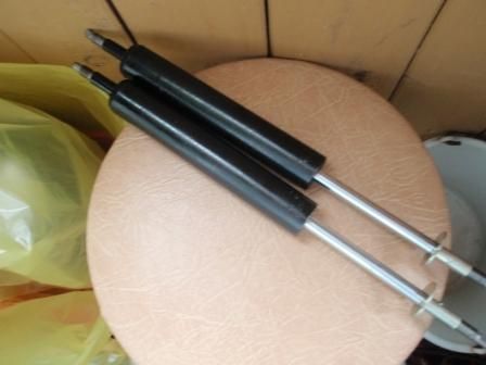

A android Я люблю строить самолеты! Откуда урал 16 Авг 2011 #2 ф Вложения P8160003.jpg 17,3 КБ · Просмотры: 153
=ALFA= НО Я ВСЕМУ НЕБО ПРЕДПОЧИТАЮ И ПОТОМУ Я ЛЕТАЮ... Откуда RUSSIA MOSCOW 27 Окт 2012 #4 они с промежуточной фиксацией? размеры дайте-общие и ход штока.ну и цену. и усилие сжатия если возможно...весом в 70 кг задавить их возможно?
I INTECHNO Я Откуда Москва 27 Окт 2012 #5 Надежнее и легче система амортизации будет из резиновых жгутов рассчитанных под вес сидящего. Крепить и регулировать можно как у Ан-2.
