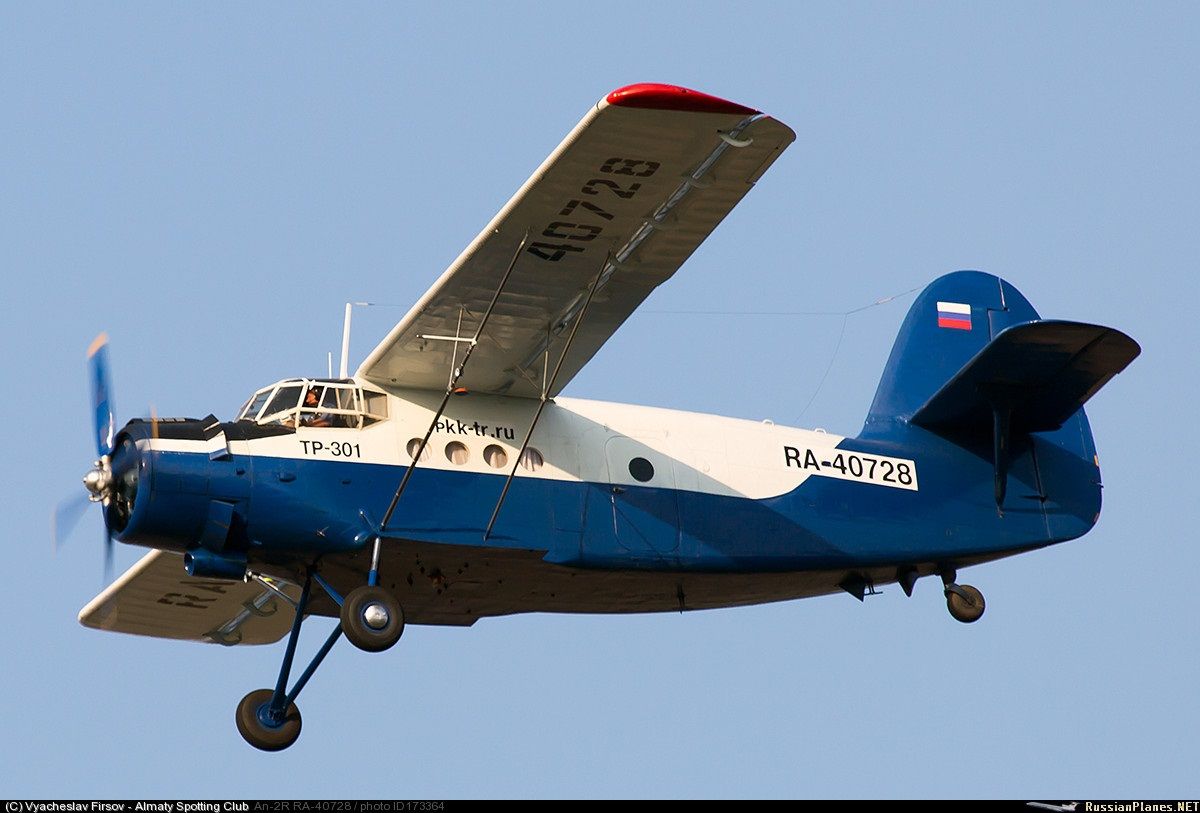

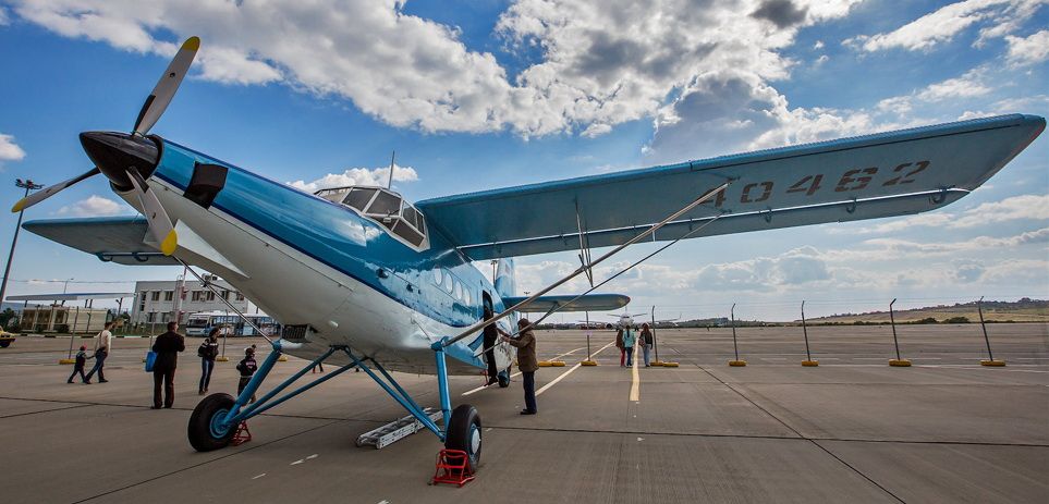

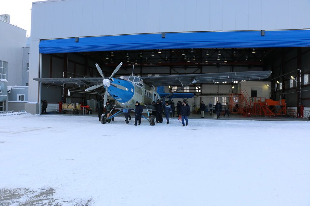

Может ли ан 2 полететь как высокоплан, при условии замены расчалки на подкос?
Извольте. Он летает.
Экскьюз ми, пример некорректный. На "демонстраторе" центроплан Ан-2 полностью ампутирован и шарнира в стыке нет.
А вот этот - ТР-301/401 из Ейска - Ан-2 без нижнего крыла и есть.

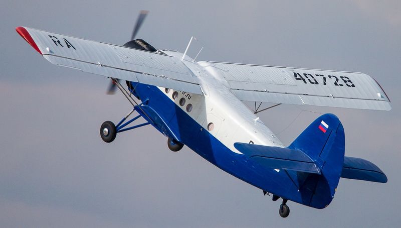

Т.е. Грубо говоря можно с ан 2 снять нижнее крыло и летать спокойно?
Не грубо говоря, а намного лучше:
http://pkk-tr.ru/samolet-tr-301
