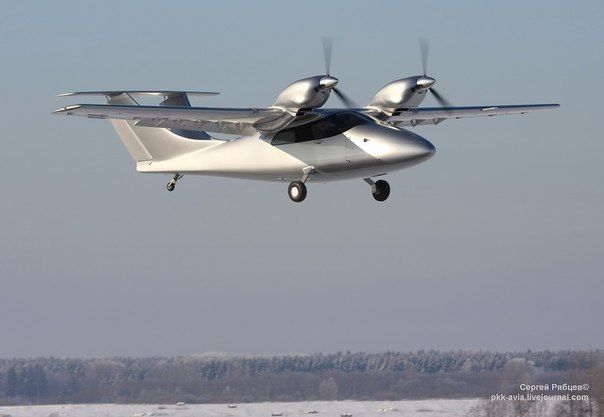

Уважаемые знатоки !
Подскажите аналог самолёта Эльбрус .
Специально для выброски парашютистов
или близкий по параметрам .
Желательно минимум для 2-х тандемов .
Спасибо.

С двумя ротаксами альтернативы нету.
Да и смысла не вижу для вас переходить на другую модель двигателя.
Теоретически А-37 может поднять, если в него не заливать 200л бензина и снять поплавки.
Ну и С-42 переделка аненковской лодки тоже поёдет.
Но смысла не вижу, ребята специально для парашютистов самолет спроектировали, и переделывать, что то колхозить  :-?

С двумя ротаксами альтернативы нету.Да и смысла не вижу для вас переходить на другую модель двигателя.
Да ,здесь трудно не согласиться  :-[ нам бы действительно мотор  Ротакс , мы с ним знакомы  :) и наша Сивил Авиэйшен знает по фамильно . Очень подходящий нам самолёт Эльбрус ,но не всё ясно с ним и ждать ...не в этой жизни  :(
Да об этом и речи быть не может ...мы ж тут под крыш
контролем ГА Непала работаем . А у них не забалуешь ! ;D
Ждать придется в любом случае, я знаю Валентина очень давно, и рекомендовал бы с ним работать (я у него работал с 2003 по 2007 отрывками). Тем более в связи с нынешним курсом можно выгодно заказать.
Вы лучше подъезжайте посмотрите самолет, полетайте и всё сразу станет ясно.

спец самолет всегда лучше унифицированных машин
Эт точно! Один из таких мы и заказали ...ожидаем на днях! :cool:

Я думаю, можно будет с Греховым поговорить на эту тему.  У Кб Чайка есть сухопутный вариант лодки с 914ми. Самолет весьма интересный. Короче - Самара и еще раз Самара

, можно будет с Греховым поговорить на эту тему.У Кб Чайка есть сухопутный вариант лодки с 914ми. Самолет весьма интересный. Короче - Самара и еще раз Самара
Благодарю Вас . А что  предварительно контакты с этим КБ возможны?
