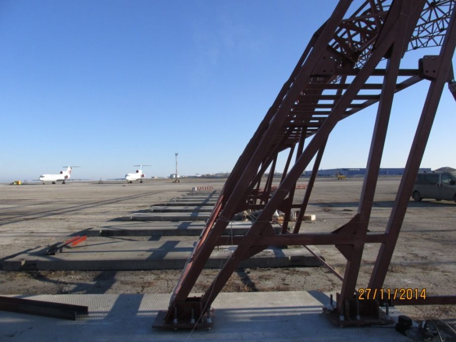

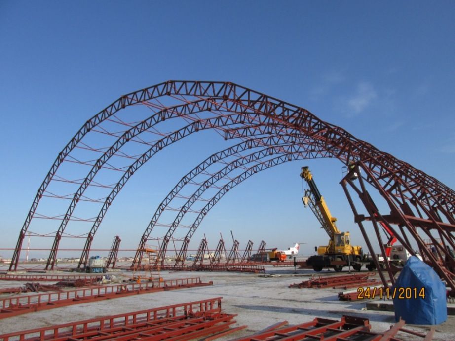

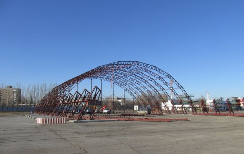

Аэропорт "Центральный" г. Саратов обзаведется новым ангаром для хранения и обслуживания самолетов Як-42 и Embraer.
Ангар с габаритными размерами 46,6х50,5м строится по заказу авиакомпании "Саратовские Авиалинии".
Стоит отметить, что, следуя современным тенденциям, авиакомпания остановила свой выбор на тентовом сооружении. Если каркас ангара из стальных ферм является вполне традиционным видом конструкции, то покрытие ангара из архитектурной ПВХ мембраны является новым для российского потребителя материалом. Более того, это первый случай, когда строительство тентового авиационного ангара для авиакомпании осуществляет российская компания.
Арочная схема ангара является достаточно распространенной, в остальном же проект в определенной степени нестандартный и уникальный. В частности, монтаж осуществляется на бетонные плиты ПАГ, чтобы обеспечить возможность демонтажа и переноса (в планах строительство нового аэропорта). В сооружении применена уникальная система термоизоляции, обеспечивающая одновременно высокие показатели сопротивления теплопередачи, одновременно обладая малым весом и обеспечиваю простоту монтажа.
Ангар с габаритными размерами 46,6х50,5м планируется ввести в эксплуатацию до конца 2014 года.
Производство и монтаж ангара осуществляет компания "СВД-Промтент" http://svdtent.ru/

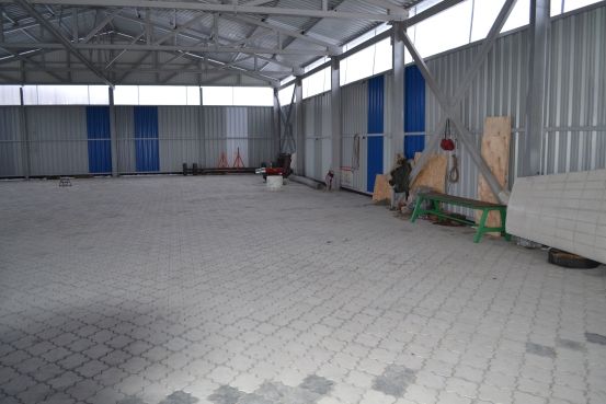

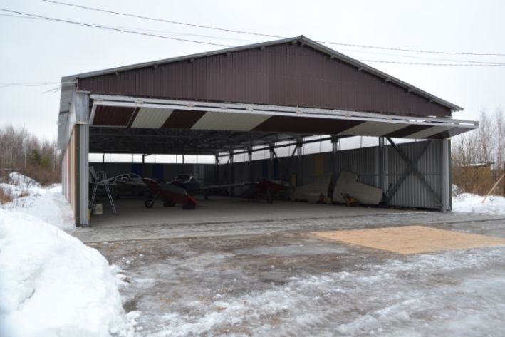

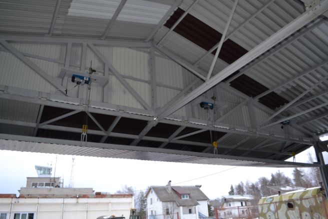

Вот такой вот ангар был построен на аэродроме Шувое. :)
Строился он неспешно,около 3-ех лет.Материалы, использованные при работе, - б/у. Ангар получился довольно таки вместительным:ЯК-52,Сessna-172,Piper,Beechcraft-все это здорово сюда вмещается. :~)
Hayman
Поделитесь конструктивом, из какого проката фермы, из чего столбы
Барбариска
Душой в небе, телом — в веб-дизайне!
Основание фермы квадрат 120х120, раскосы внутри фермы -квадрат 100х100.Сама ферма разборная и состоит из четырех частей.Столбы - двутавр 250 мм,раскосы между столбами - швеллер 150 мм.Ангар полностью сборно-разборный,за исключением пола.
