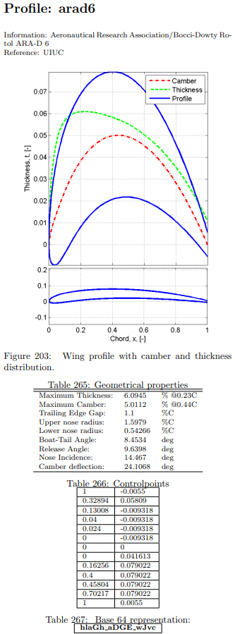

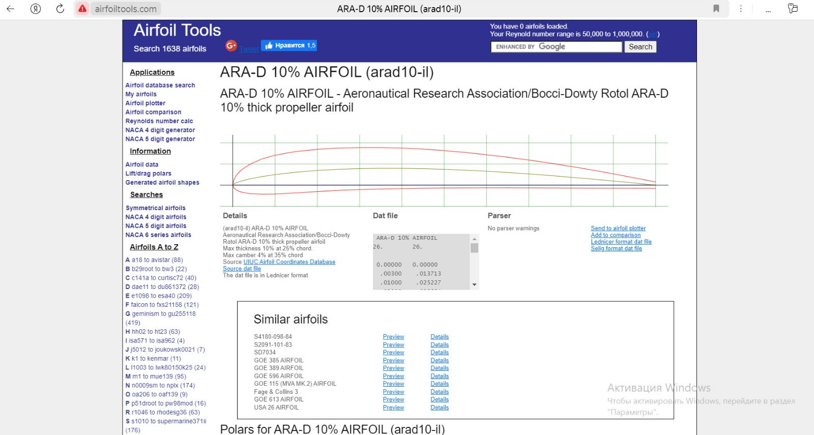

ARA-D современной профиль для пропеллера
Jbiplane
Стремлюсь к совершенству
Красноярск

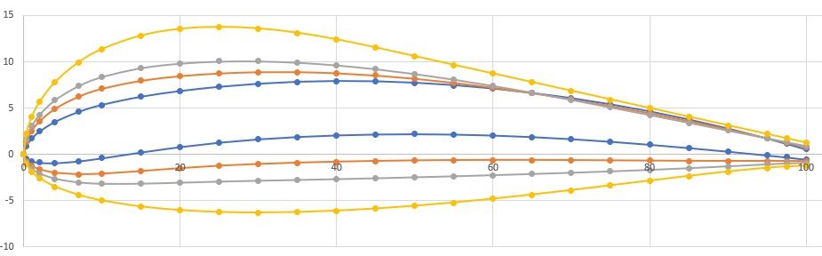

Прилагаю координаты профилей ARA-D с толщиной 6 10 13 и 20%
Эти профили разработаны в 1977 году и имеют некоторые преимущества для скоростных винтов

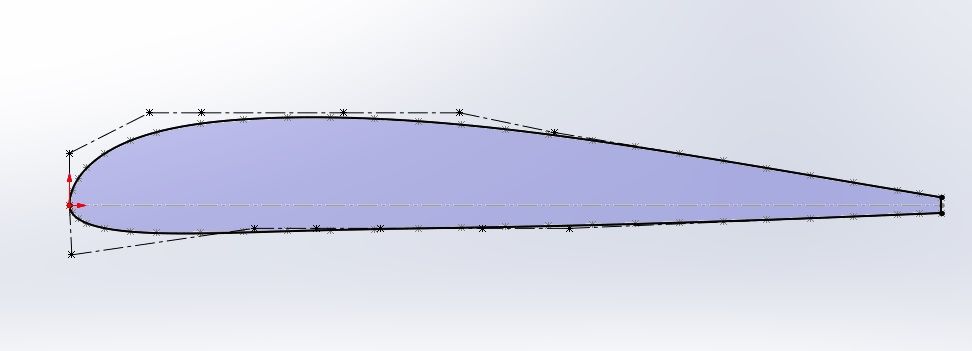

по сравнению с RAF6 1912года и ClarkY 1930-х. На рисунке 13% профиль нарисованный кривой Безье в SolidWorks.
Я так обычно рисую профили. Для точного построения профиля таким способом достаточно 13 контрольных точек.
Для 6 10 и 20% координаты Безье есть. На 13% рисовал сам.
У профилей этой серии есть формула для построения, было бы еще лучше чем Безье, но найти не удалось.

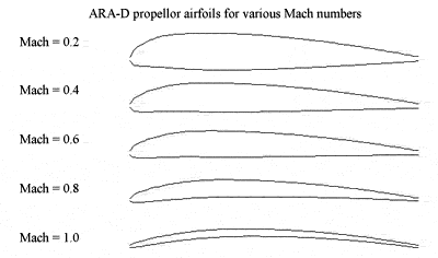

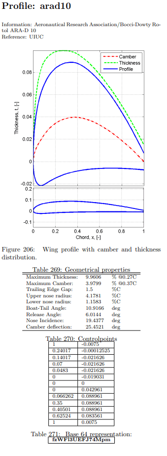

Профиль применяется на многих современных пропеллерах DOWTY и Hartzell, в частности на Lockheed C-130 Hercules.
Он имеет смысл если скорость кончика лопасти 0.85маха и выше и лопасть из карбона или металла.
Есть статьи зачем он появился и результаты натурных тестов. Я сбросил информацию. Надеюсь кому-то пригодится.
Жаль не могу найти статью с аналитической формулой описывающей этот профиль.
Профиль другой толщины невозможно получить масштабированием по оси Y.

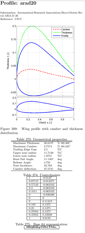

Я так понимаю, что модификацию профиля под разные толщины делали "правильным " образом-от средней линии? Оттого при малых толщинах получаются вогнуто-выпуклые профили. У СДВ-1 или "английской" серии RM829, профили модифицировали "неправильно", просто масштабируя координаты Ув и Ун, и профили сохраняют начальный вид.
Надо попробовать использовать ARA-D, модифицированный таким образом для "английского винта".:unsure:

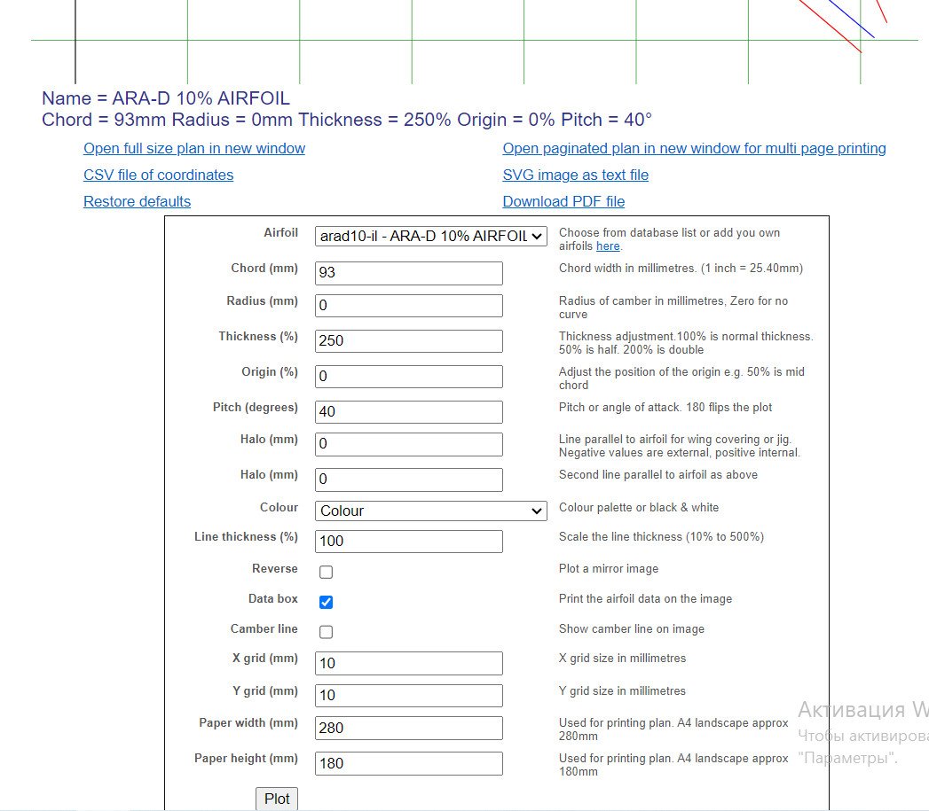

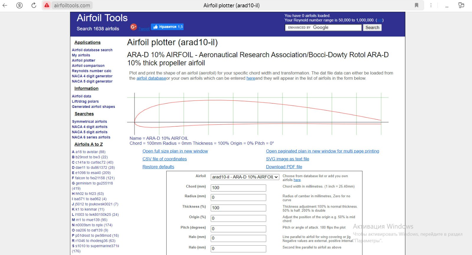

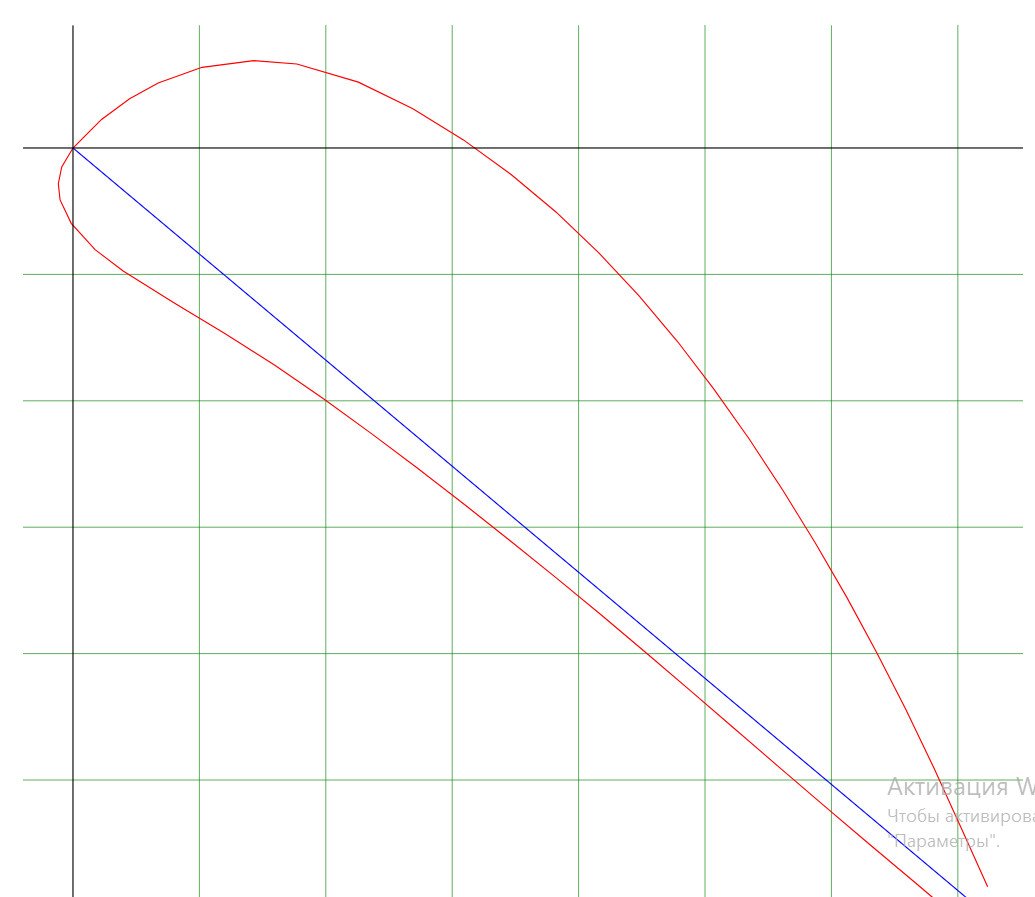

Теперь еще сложнее. Кривизна у 20% профиля меньше чем у 6%. Прилагаю точки для построения профиля кривыми Безье.
Для 6 10 и 20% готовые, на 13% делал сам
