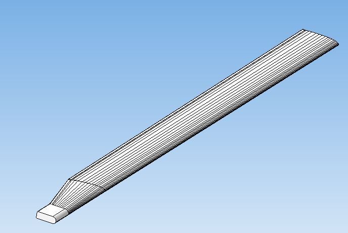

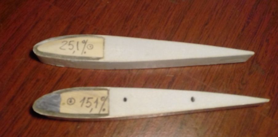

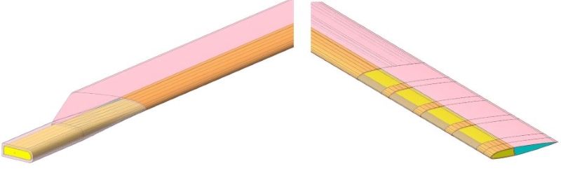

Аэродинамический расчет вертолета Вы видимо уже сделали и точно знаете какой диаметр винта, окружную скорость вращения, профиль и хорду лопасти. Отрицательную крутку лопасти рекомендую 5 градусов. Самая простая конструкция, на мой взгляд - это лонжерон из легкого деревянного переклея (сосна, липа), обклеенный снаружи слоями стеклопластика, хвостовые секции вырезаны из пенопласта и вся лопасть обклеена несколькими слоями стеклоткани. В комлевой части слоев больше, на конце лопасти -меньше. Конкретно надо считать на центробежную силу лопасти, принимая, что всю нагрузку несет стеклопластик. Но без матрицы будет сложно довести наружный контур шкурением и шпаклеванием до заданной геометрии профиля.
Форма лопасти - прямоугольная. В комле - прямоугольник, плавно переходящий в профиль лопасти. Профиль лопасти постоянен по всей длине, так легче вырезать одинаковые хвостовые секции из пенопласта и отливать одинаковые свинцовые груза. Мое мнение, что трапецевидную лопасть делать не стоит. Сильно усложняется изготовление, а выигрыш в подъемной силе будет всего несколько процентов. В концевой части нужно рассчитать и разместить свинцовые противофлаттерные груза. Общий центр тяжести лопасти должен быть на 25% хорды. В сечениях с свинцовыми грузами -15-18%. Все надо рассчитать сначала, сколько надо противофлаттерных грузов. Лучше потренироваться на отдельных коротких образцах и только затем делать всю лопасть.

Мы использовали строительный утепляющий пенопласт плотностью 35 кг/куб.м. Снаружи - обшивка из углеткани плотностью 260 г/кв.м. В лонжероне угольные ленты и стеклоткань была кордная (основные волокна вдоль) авиационная - Т-25ВМП(78) . Наверное можно подобрать и другую, подешевле, типа Т-10, просто потолще и тяжелее будет лопасть.
Также возможен вариант из алюминиевого экструдера для автожиров. Но надо найти хороший клей для накладных листов в комле для усиления. Как на тех же вертолетах Bell было. И противофлатерный груз хорошо закрепить, и нужную эффективную центровку обеспечить, что очень сложно.

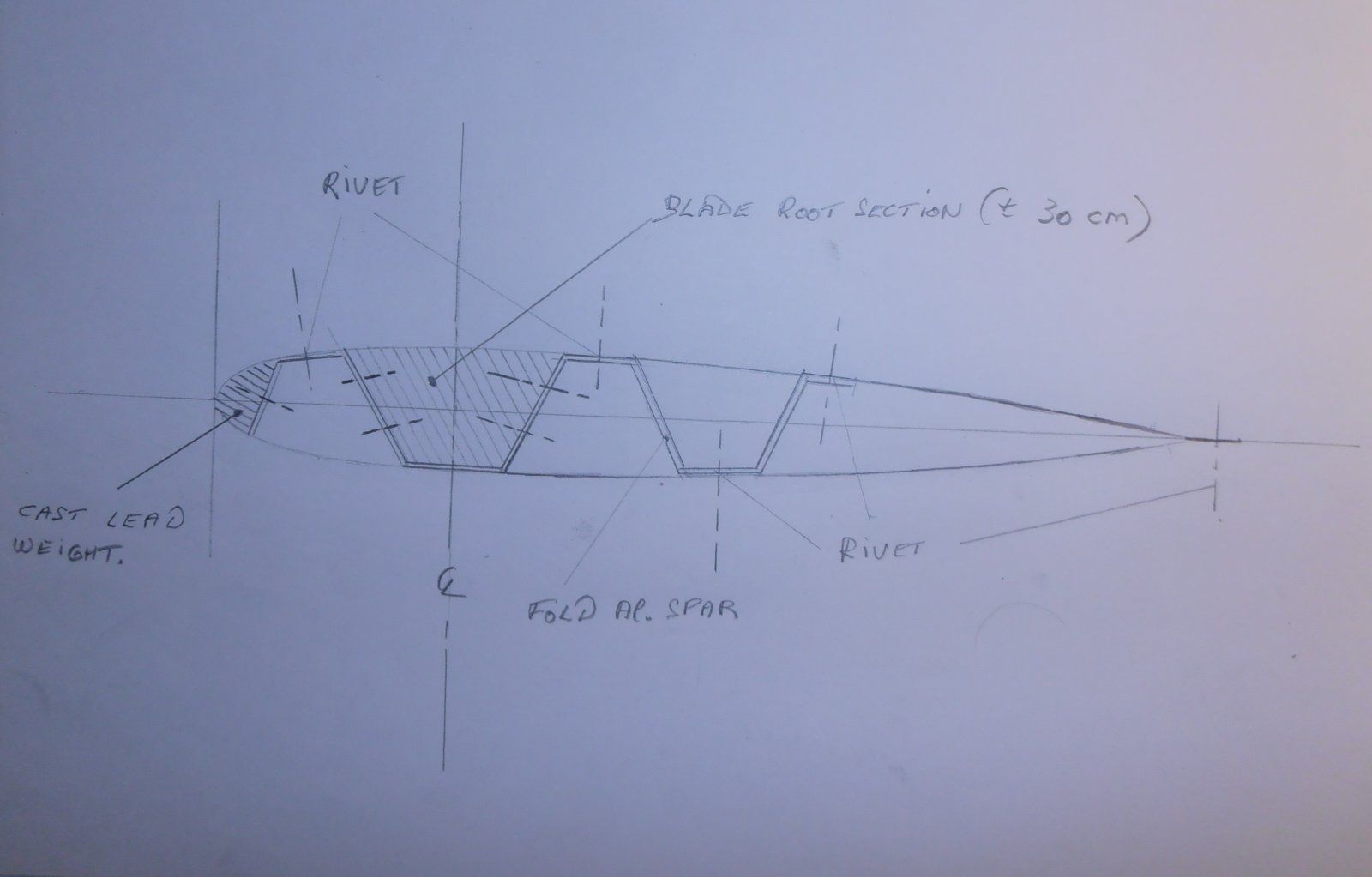

Вот конструкция металлической лопасти несущего винта, которую мой соотечественник изобрел много лет назад.
"Лонжерон" представляет собой сложенный алюминиевый лист ("сложенный алюминиевый лист" на чертеже).
Однажды я сделал небольшой образец вручную и был удивлен тем, насколько он устойчив к скручиванию и очень легок.
Возможно, более умные люди на этом форуме смогут что-то сделать с этой идеей.

Спасибо,
я просмотрел пост Дмитрия о его клинках.
Я сохранил большую часть фотографий, которые он опубликовал о конструкции своих клинков.
Я просто разместил рисунок для информации, не более того.
