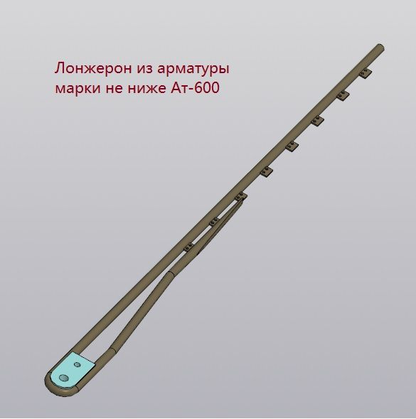

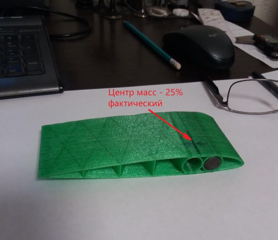

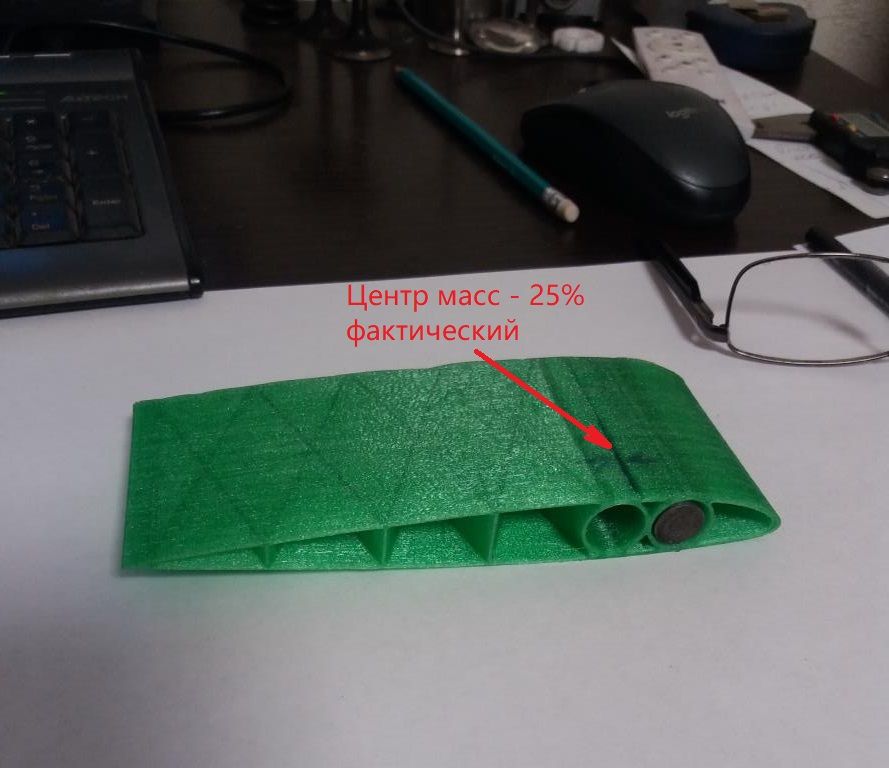

Я тут прикинул, посчитал, довольно не плохо все получается.
К примеру лопасть длиной 2,4 м и с хордой 160мм будет весить чуть меньше 6 кг. Центровка идеальная - легко!

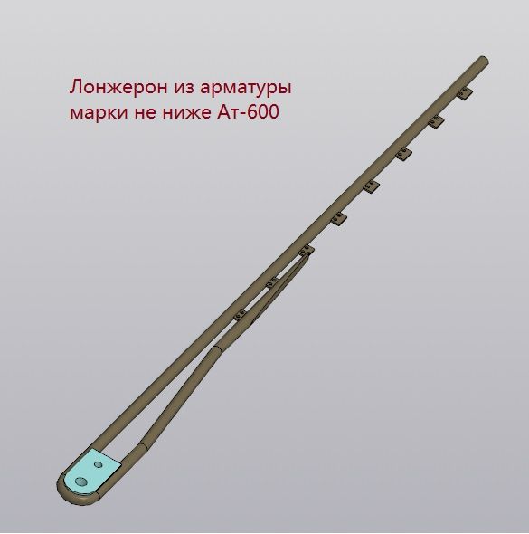

Короче. Лонжерон делаем из куска упрочненной арматуры. Да, да, не смейтесь. Арматура довольно ответственный продукт, производители изготавливают его с соблюдением, так сказать. Все строго разбито на группы по ГОСТам, от 24 кг/мм2 предел текучести, до 120 кг/мм2.
Естественно понадобится знание термообработки и т.д. Поскольку арматуру придется гнуть, что-то к ней приваривать.
Ну а дальше нейлон.
Цена вопроса - 3д Принтер на Али можно купить неплохой за 20 с копейками тыщ. Филамент (пластик) нейлон (самый дорогой из доступных) 3 руб. за кило. примерно, может даже дороже, разные есть.
На пару указанных лопастей уйдет около 3 килограмм нейлона. (И 3 недели печати:))
Что такое нейлон - кто держал в руках леску для триммеров, так вот это и есть нейлон.
И того не считая стоимость стальной арматуры пара лопастей обойдется примерно в 35 т.р. Все последующие по 12т.р.
Надо с переменной толщиной, круткой, хордой - пожалуйста! Без проблем! Только придумать крепление блоков к лонжерону.
Так вот, если окружную лопастей не превышать 160м/с, то как показывает расчет, даже самая слабая арматура будет иметь запас прочности по текучести 2-х кратный.
А как известно запас прочности для стали совсем не то же самое что, скажем, для алюминия. Сталь более вынослива по усталости.
Но лучше конечно судьбу не искушать и взять арматуру класса не ниже Ат600. Т.е. с пределом текучести 600 Н/мм2. И соответственно будем иметь запас 5 - 6 ед.
Как то так! Прада я еще не решил, это серьезно, или так просто! Шутка такая.))

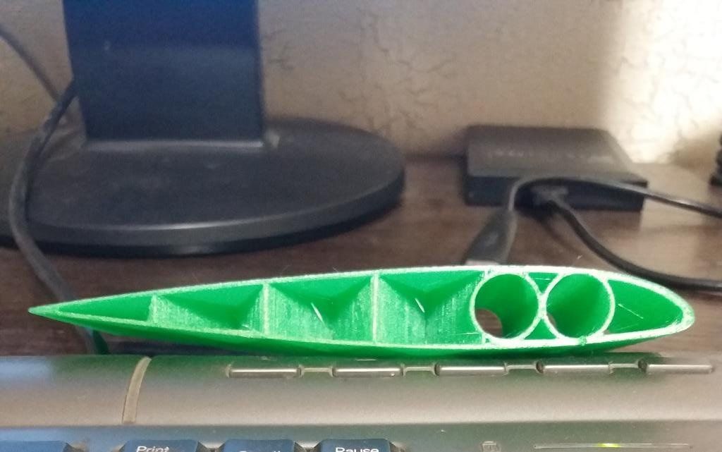

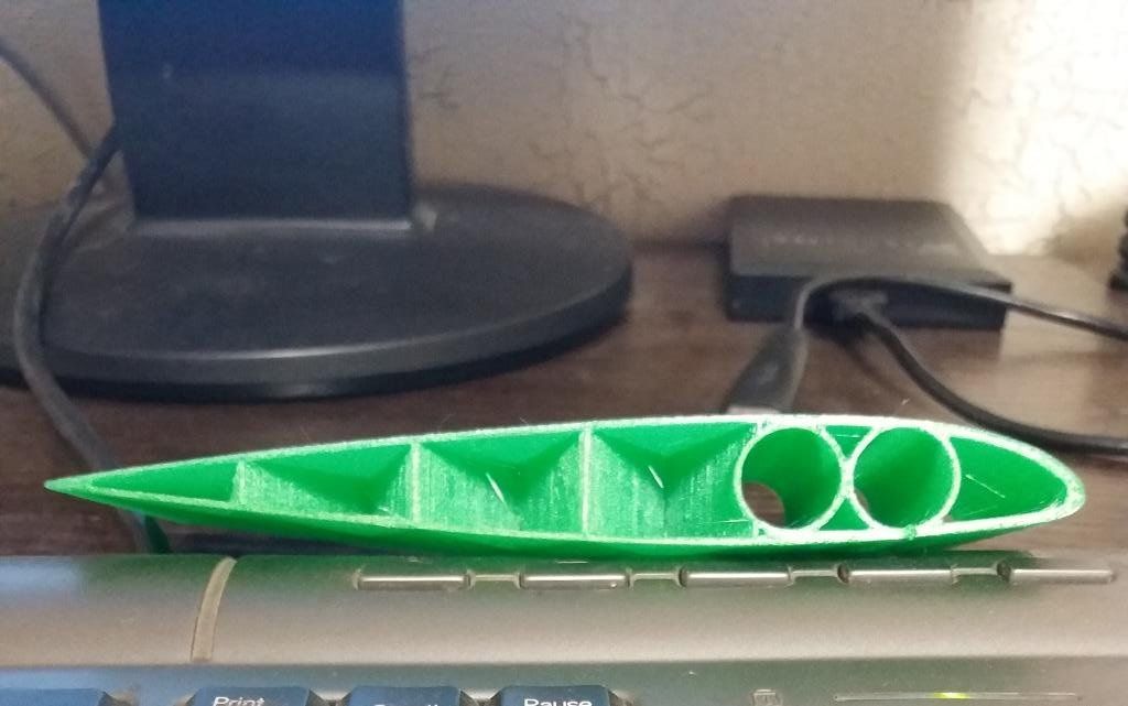

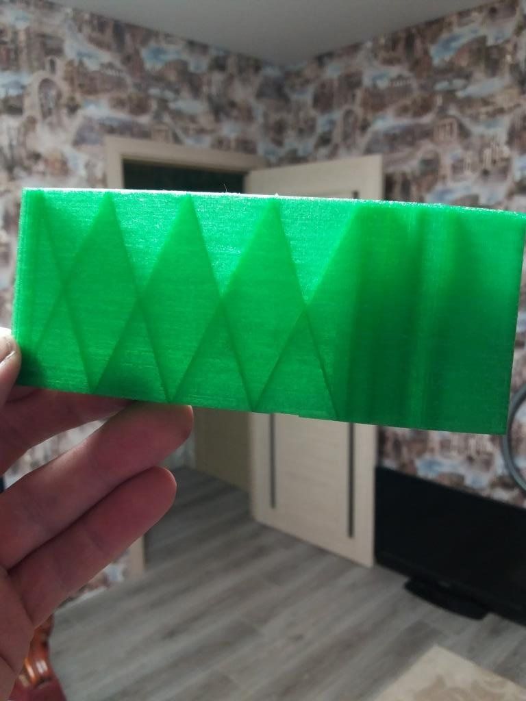

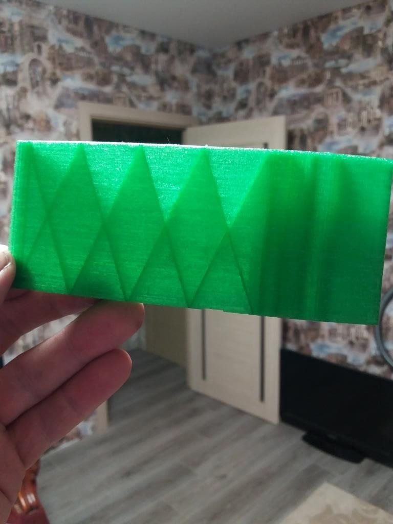

На фото качество поверхности отвратительное, это я распечатал фрагмент чисто подержать в руках из самого дешевого ПЭТа. Качество поверхности сильно зависит от пластика (производителя) и настроек печати.
Вообще я много себе уже чего напечатал, в основном по двигателю и по станочным делам, из разных пластиков, качество меня устраивает.

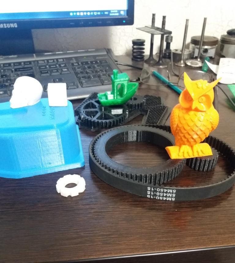

Кстати 3д печать может решить и другие проблемы. Например, венцы для зубчатоременной передачи. Вот себе напечатал для подачи на станок пару. С первого раза попал в ремень. Прада это все тот же ПЭТ, а нейлон можно уже и на вертолет распечатать. Естественно лучше посадить венец на алюминиевую заготовку, для надежности.
Ну а дальше нейлон.

А чего бы не заменить лонжерон из стали, титаном ВТ-22 или ВТ-23 например? Немного дороже выйдет, но не критично... с креплением в комле что то по другому придумать, чтобы не гнуть. Рожки (недонервюры) приварить аргоном. Титан и нейлон.

Пластик ПЭТ, точнее PETG, не сильно отличается по прочности от нейлона, печатается намного проще, имеет меньшую усадку, но нейлон многократно более износостойкий, с высокой ударной вязкостью и что самое важное - при печати дает равную прочность во всех направлениях (монолит). ПЭТ и ПЛА имеют слабую связь между слоями и в механических узла не применимы. Один парень рассказывал, что напечатал из нейлона шестерню на мясорубку, которая после этого проработала год на рынке в мясном отделе, пока не сломалось металлическое стопорное кольцо. Конечно со сталью все равно не сравнить, но если переразмерить, то все возможно...
А зачем титан? Лопасти так или иначе все равно масса нужна. На вертолете Ми-26 лонжероны же не из титана, а из стали. Сталь дешевле, проще в технологии изготовления и надежнее. Комлевая заделка - это самый простой вариант (петлей). Совершенно не сложно на той же арматурине расковать утолщение и сделать красивую заделку, оребрение естественно нужно сточить и проч.
Все таки я бы лучше остановился сейчас на стальном сердечнике лопасти.
Самая прочная какая-то канатная арматура, если ее можно где-то купить, вот с нее и надо делать.

И потом, цельно-полимерную конструкцию я не предлагал. Речь шла об стальном лонжероне, на который навешиваются напечатанные блоки.
Правда, как выяснилось, подвесить их не так просто. К примеру тот фрагмент, что я показал выше, будет иметь центробежку в самом конце лопасти около 30 кг. Зафиксировать его в какой-то конкретной точке не получиться, локальная нагрузка будет высокой. Чтобы надежно его зафиксировать на лонжероне (арматурине), сначала нужно в специальном экструдере наплавить на эту арматурину слой пластика с заданным наружным диаметром. Затем надеть на этот слой напечатанный блок, и после в духовке произвести спекание.
