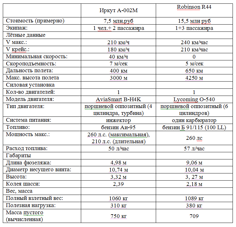

Вы вроде позиционируетесь как авиационный инженер?
Тогда и подходите с инженерной точки зрения. Дайте сравнительные характеристики в цифрах...
Я вот порылся в инете вот что получилось.
И не так все однозначно.
    37,5 КБ · Просмотры: 217

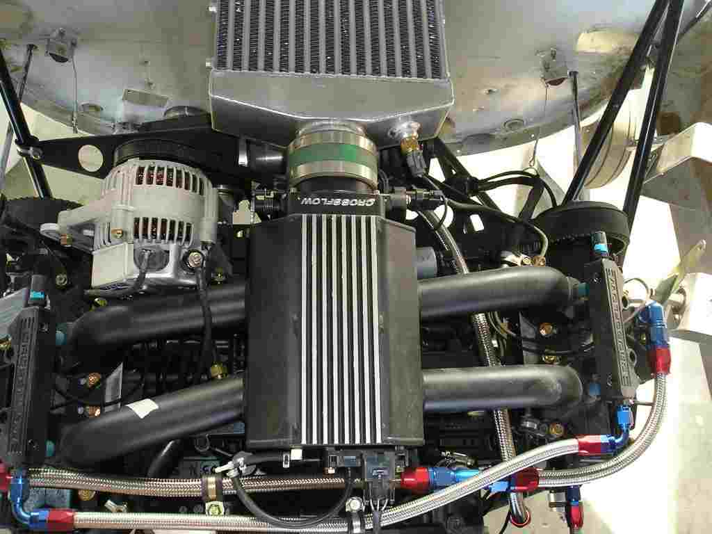

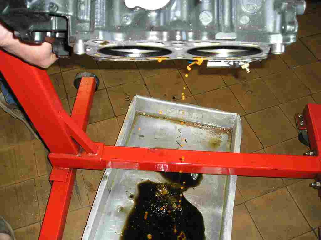

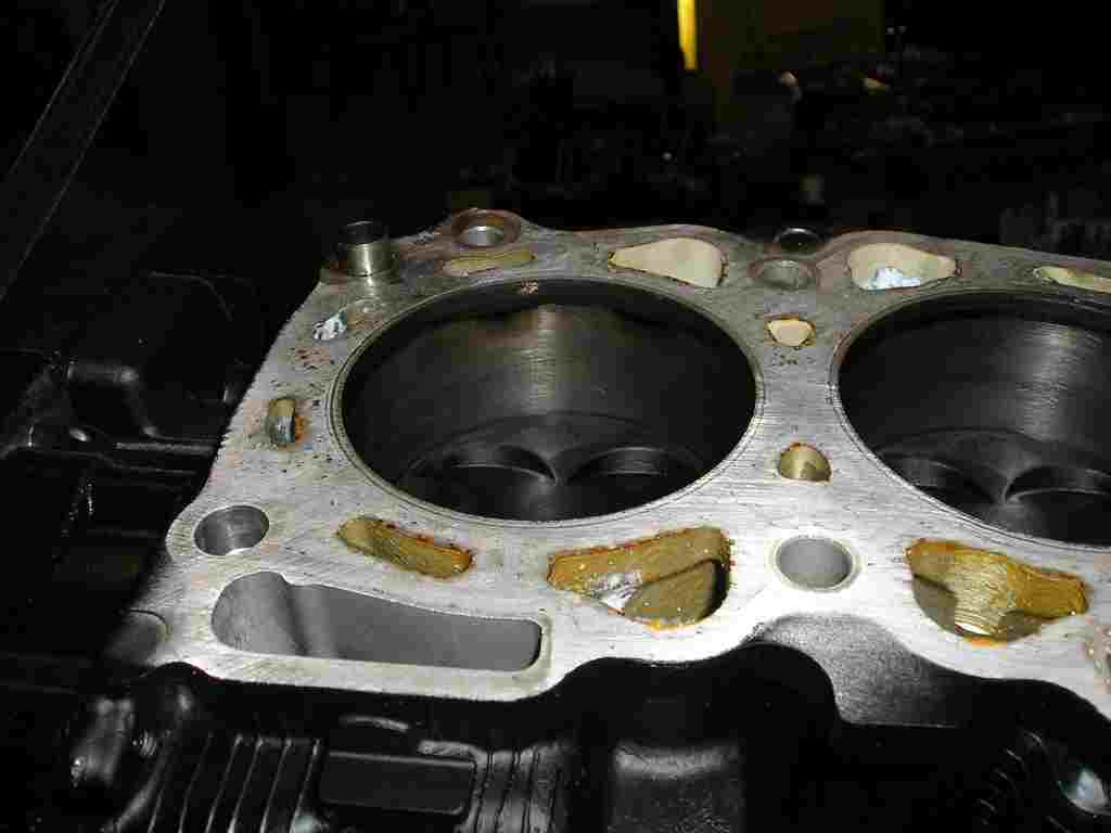

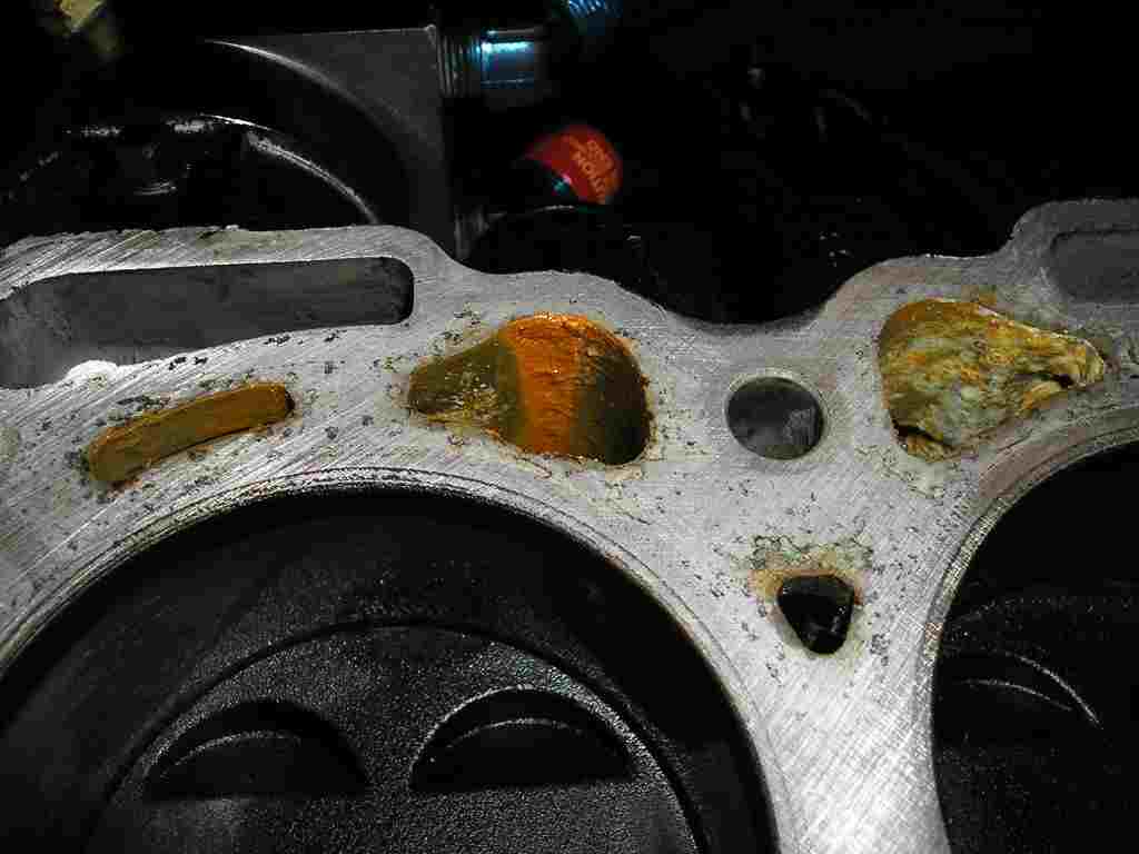

Вот фото нового мотора из Америки.
Стоил он гораздо больше 20000.
Судите сами.
    63,9 КБ · Просмотры: 173
    41 КБ · Просмотры: 183
    26,4 КБ · Просмотры: 167
Представляю себе, что можно купить за 20КБ.
P.S. Если хозяину больно видеть эти фото- удалю по первому требованию (они и на меня грусть навевают).
