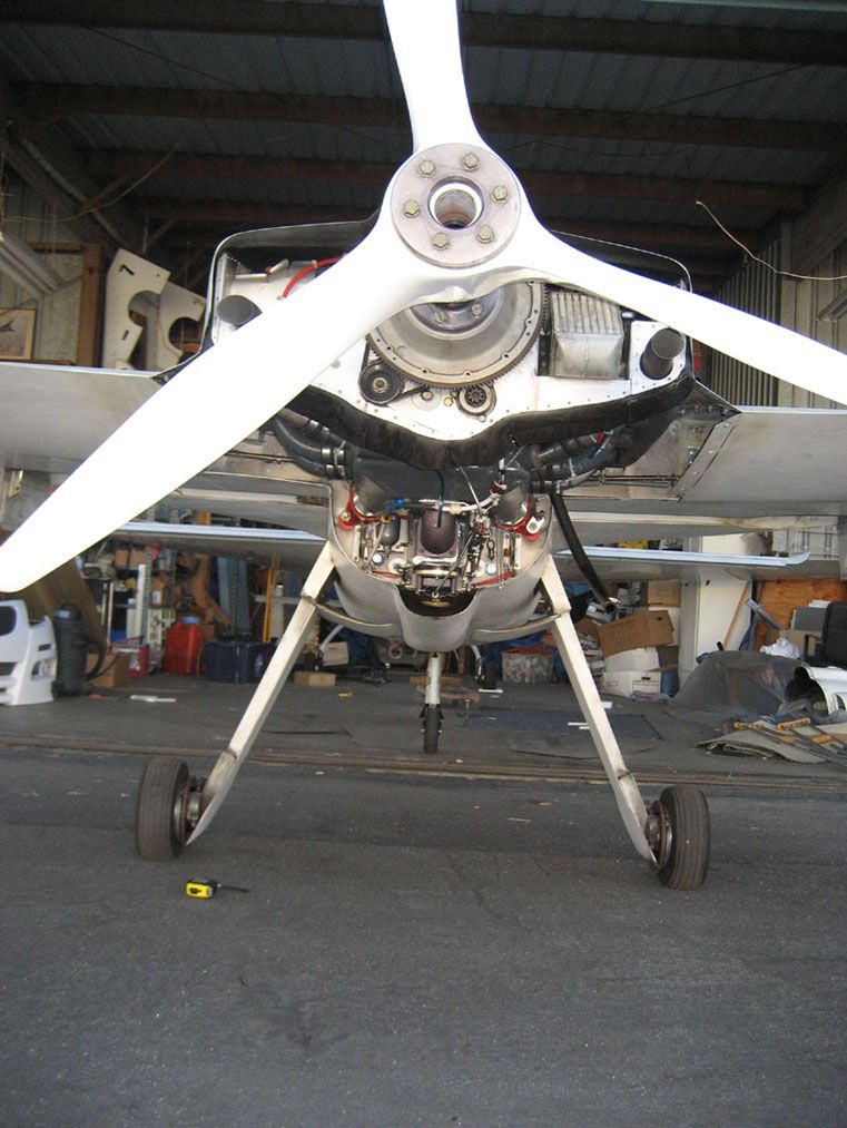

Кому интересны немецкие винты www.mt-propeller.de или .com я сейчас не помню
Если 3 или даже 2 лопостной не перменого шага нужно брать ТОЛЬКО у Кейтто  и неморочить себе яичьки ;)  http://www.cattoprops.com/
Говорю так потому что летаю на нём!
Мотор у меня Лайкоминг IO 540 310коней.

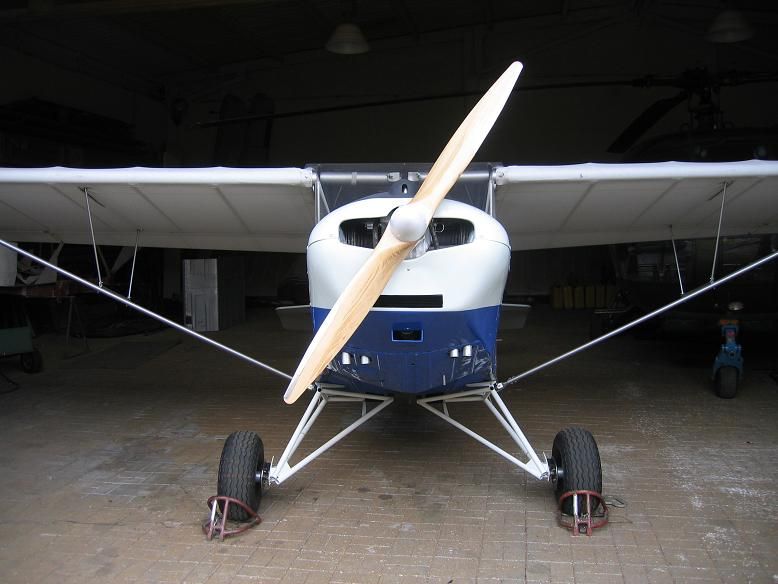

Этот  винт серии ЦАГИ СДВ-1 сделал для нас Сергей Пархоменко в Харькове.
У СДВ-1 законцовки "поострее", а тут такое ощущение что циркулем нарисовали - как на Английском. Самому приходилось подбирать/чертить/строгать. В любом случае, такой винт и мастер заслуживают уважения   [smiley=thumbup.gif]

Она и есть острая. на снимке не очень четко видно.
Denis
Я люблю самолеты!
Координаты Сергея Пархоменко есть на этом форуме в другой ветке. Винт, который на этом снимке,Ю имеет относительный шаг 0.49, его обороты полного газа на месте 3400об/мин. Налетали сним пока немного, ЛТХ подробно еще не снимали. Продолжительнсть разбега с одним пилотом (полетная масса 380-400кг) 6-8секунд, без закрылков. С пилотом и тяжелым пассажиром (полетный вес 520кг), без закрылков, 18 секунд.
Уточнение по концам лопастей, он действительно немного округлены по отношению к теоретическому чертежу СДВ-1.

Денис, а какой мотор вы с этим винтом используете ? и какие експлуатационные обороты винтомоторной установки (на взлете, крейсерский режим) ?
3400 оборотов это порядочно...каков диаметр винта ? у него конец лопасти уже на скоростях порядка скорости звука работают, что ли  :mad:
