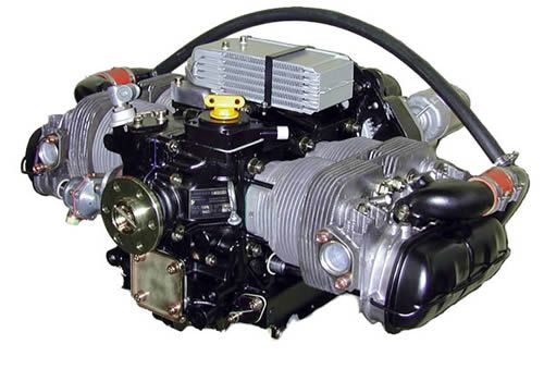

Чтобы не иметь проблем с мотором - я уже понял практически - нужно летать на Лимбахе, 80 л.с. при 3400 об/мин. Прост, как валенок. Редуктор не нужен. Охлаждение воздушное. Простенько и со вкусом. Меня Лимбах никогда не подводил. Уже 12 лет на этом моторе продолжает летать мой товарищ на химии. Проблем как не было, так и нет до сих пор.

О,  совсем  забыл  Лимбах.  Да,  это  уже  реальный  мотор,  хорошие  отзывы  слышал  и  не  раз.  Кажется  их  производство  перенесли  в  Китай?  Но  любителям  фольксвагена  хочу  заметить  , как  впрочем  и  Аэровью,  что  это  такие  разные  моторы  как  Запорожец  и  Мерседес.  По  цене  он  новый  дешевле  912  мотора,  но  что  то  и  о  них  не  часто  слышу,  хотя  как  то  видел  на  одной  из  самоделок.
