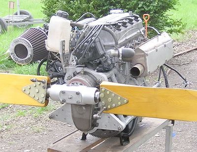

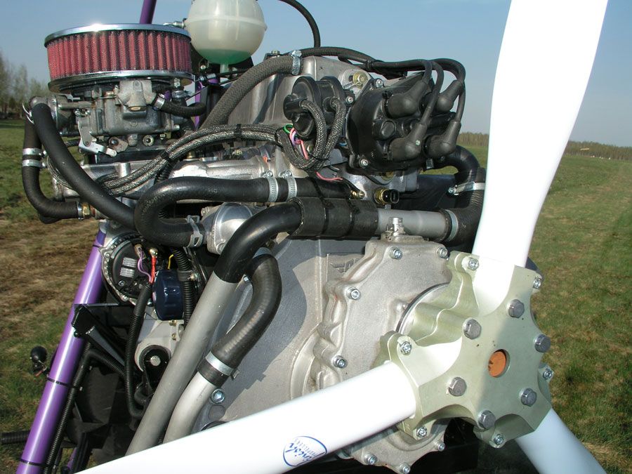

Это только пол выхлопа под моторамои подвешивается вторая часть.
Хлопцы,а сколько весит ваш мотор в сборе с глушителем? И откуда стартер? Глушитель сделан конечно добротно,но я думаю,тяжеловат,сделайте проще,обрежте патрубки и вварите цилиндрический глушитель литра на 4, и оберните асбестом,тогда звенеть не будет,будет легче,жёстче и проще,посмотрите,что я сочинил, ну это на будующее,получите сначала общии результат.И ещё:задняя точка крепления двигателя в продольном нагружении выглядит слабовато, я так понимаю это лист типа Амг5-6

Вес мотора с глушителем редуктором стартером без моторамы и жидкостей 110 кг стартер от toyota. Задняя точка крепления движка это стальная пласстина 5мм.Мы делали глушители похожего типа почемуто трескают около швов в раионе соединения большои трубы к маленькои.Надеемся что с этим такого не случится.
Всё правильно,нужно,чтобы часть глушителя к патрубкам была плоская и на ней сделать отбортовку внутрь 3мм, вставите патрубок и аргоном заварите изнутри и всё будет тип-топ

у ребят то правильный глушитель и по длинам и по конструкции он дает прибавку мощности  а то что вы называете глушителем это недоразумение какоето.И на подобных недоразумениях почти все автоконверсии летают,в России разумеется ,у буржуев вроде все правильно делают.

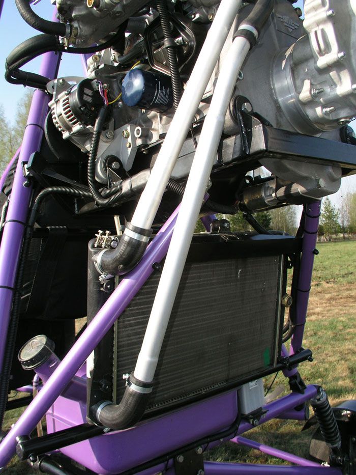

 Не могли бы Вы разместить 2 фото моторамы справа и слева.!  Я собераюсь сделать ее из квадратных труб алюминий 6061-Т6 Удивляюсь, как чисто  и хорошо все сработано, Вы просто молодец.! С уважением.

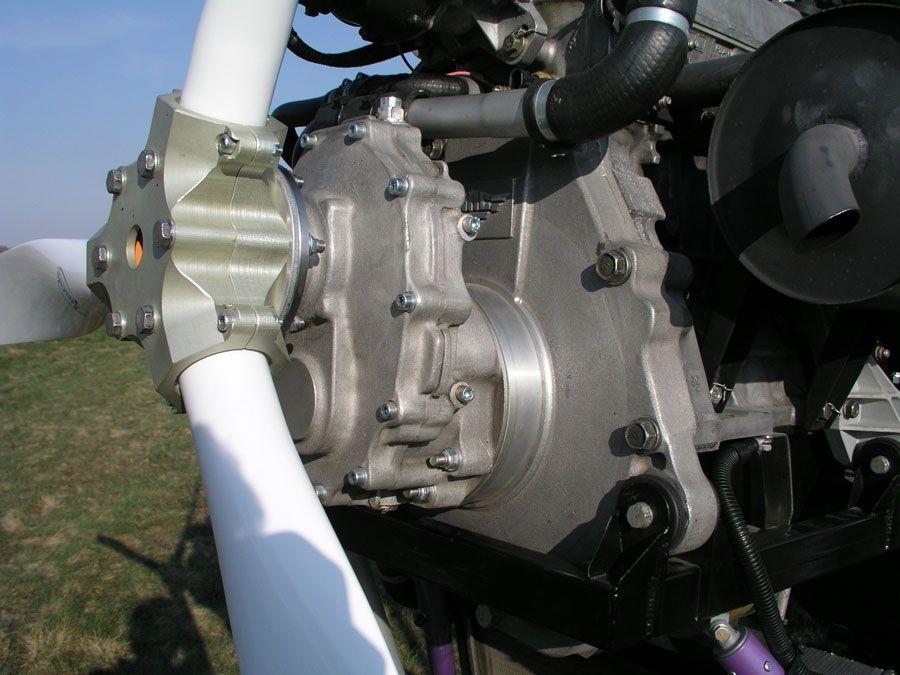

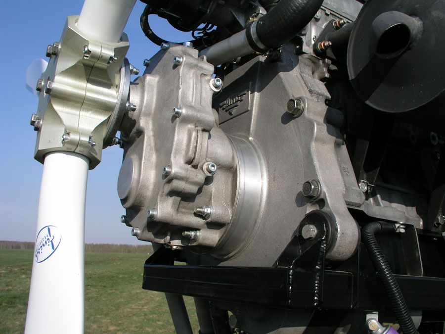

АИНОНУ-ДЕНИСУ  В послндний момент рассмотрел сварку на плите редуктора.?! Это не черновская плита.? И проставку мкжду маховиком и резиновым демфером/верталет/ редуктора сами точили, и маховик пртачивали тоже.? Простите за множество вопросов, мне все это предстоит, а опыта серьозного нету.! Еще раз, спасибо.!
АНТОН-ДЕНИС
Я люблю строить самолеты!<br />
Да плита самодельная.Проставка Чернова.вертолет точеный .Чернов говорил что вредуктор закладывал тройной запас он расщитан на 125сил.Но тут как повезет бывает ставятна самолеты 135 сил и ходят нормально,а бывает на G10 Разваливаются.Маховик не протачивали ,делали сами .Откоробки автомат брали фрикционный диск( он стальной) протачивали и приваривали венец.Электросхемы нет есть книжка двигатели ваз2111 там все есть.Мотораму сделай из стального профиля 25на 40 стенка2,5 надежней будет вес 4кг.На самолет с поплоаками 95 сил я думаю мало,конечно летать то будет но как.

я неочень понял что за электросхема на карбюраторную хонду.Прибавка по мощности при замене выхлопа видна по количеству воздуха,поглощаемого мотороми по оборотам винта.Мощность вашего мотора можно повысить но наверное проще и дешевле купить d15 или d16 со втеком

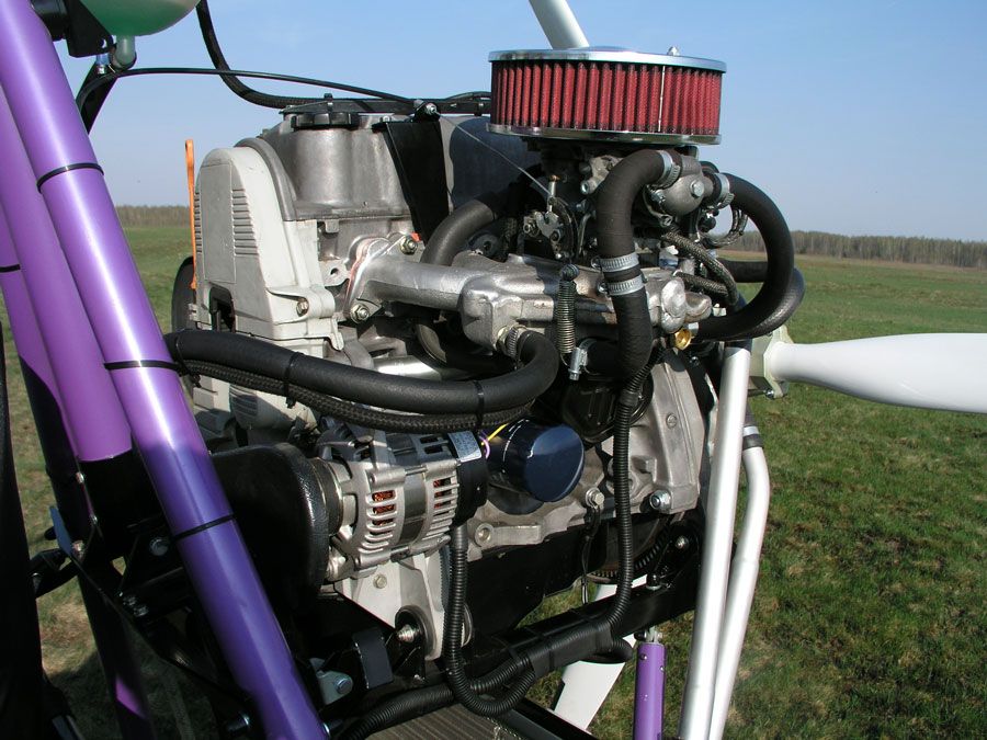

Начиналось все в 2001-м. Взяли мотор D15 с одним, вертикальным  карбом. Намучились с настройкой. То понос, то золотуха. Закончили войну с родным карбюратором капитуляцией. Дело в том, что "HONDA", на закате карбюраторного образа жизни создала абсолютно совершенный паровоз. В придачу к мотору шла черная коробка, представляющая из себя карбюраторный, вакуумный мозг, доведенный до совершенства. При выкидывании этого мозга мотр становился инвалидом и, практически, не поддавался настройкам. Поэтому, наш классный моторист, Саша Табунщиков, намучившись, разрубил этот гордиев узел очень изящно. Он поставил на мотор карб от 2-х литрового Форда. Предельно простой, без электрики. Получилось - просто супер. Расход небольшой, мощность (паспортная - 95 сил) - при нем. "ФРЕГАТ" с этим мотором шел в Барнаул на химию и летал неплохо. Облетывал Кареткин, остался очень доволен.

Очень!!!! Очень!!!! Очень долго трахались с редуктором. Попробовали разные редукции, разные винты. На тот момент наилучшим оказался казанский, Наилевский. Лопасти - а-ля американские. Диаметр 1,8 м. Немного шумный, но, во-первых, тяговитый, во-вторых, получался очень неплохой скоростной диапазон. Мы попробовали разные отечественные винты и остановились на этом. Немного шумный, но под жопу вставлял, как кувалдой и на скоростях за 100 не вырождался.
Rusak
Редуктор разрабатывали сами, "с нуля". Считали на 160 л.с. Литье замутили приличное - на "Миге". шестеренки шлифованые - на "Салюте", если это кому-нибудь, о чем-нибудь говорит.
Rusak
В общем, получилось чистенько, мощненько, в Хонду влюбились.
Открывая клапанную крышку, погружаешься в миниатюрный японскиий образ жизни и мышления. Конечно, Windows японцы придумать вряд ли могут, но довести своими маленькими японскими ручками до совершенства все, что угодно, умеют.
